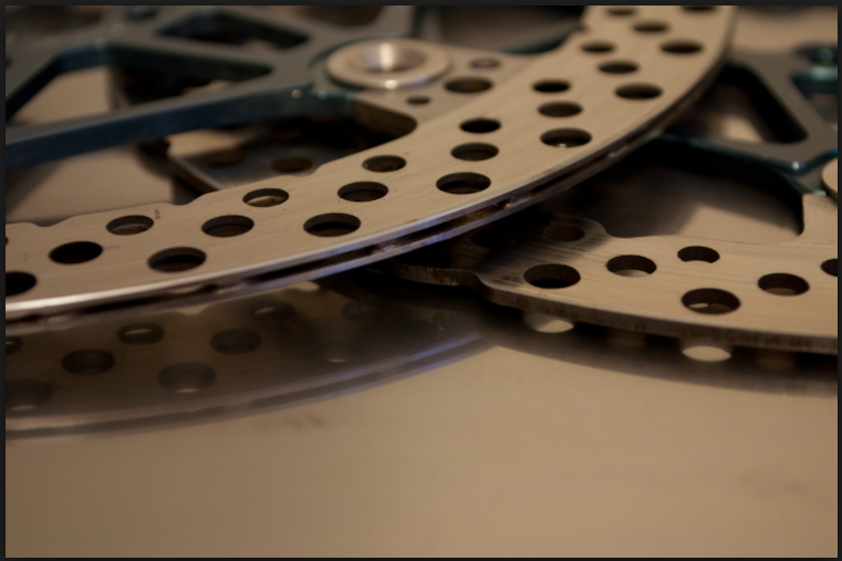

Цитата: N_sam от 14 Янв. 2017 в 14:20
Я так понял кроме быстрого перегрева диска других противопоказании нет? Может не хватить хода колодок чтоб с жать более тонкий диск? Может еще какие подводные камни?
Как вариант, поставить 2 одинаковых велодиска на стандартную велоступицу.
Технически, более длинные винты., найти несложно.
Профит - толщина и большая теплоемкость.
Хотя...где тонко, там и рвется.
Вы задумывались, какие лютые нагрузки испытывают тонкие велоспицы при аварийном торможении?
Т.е. установив более мощный калипер, придется  менять спицы, потом обод (из-за возросших скоростей), ну и так далее...по кругу.  ;-D
sergek1985
Есть сдвоенный велоротор Hope moto v2 rotor
TULSUNDUR
Переходник для калипера думаю осилю, а вот для диска нужен токарный станок.
1 - скорее плазменный/лазерный или гидроабразивный резак.
2 - нагрев у ВСЕХ роторов происходит за ОДНО торможение, так что меньше всего стоит опасаться именно за температуру.
3 - да - это ГРОМОЗДКОСТЬ рукоятки на руле, и отсутствие РУЧНОГО заднего тормоза (он НОЖНОЙ).

я не знаю какой продаван так его обозвал! может это на мото такой же, но в моей версии это просто вентилируемый( не путать с плавающим) ротор, предназначенный только для одних тормозов "счастье надежда тех 3 ви 4".  тк толщина больше чем у стандартных роторов для вело.
http://www.chainreactioncycles.com/ru/ru/ротор-вентилируемый-hope-tech-3-v4/rp-prod118627
