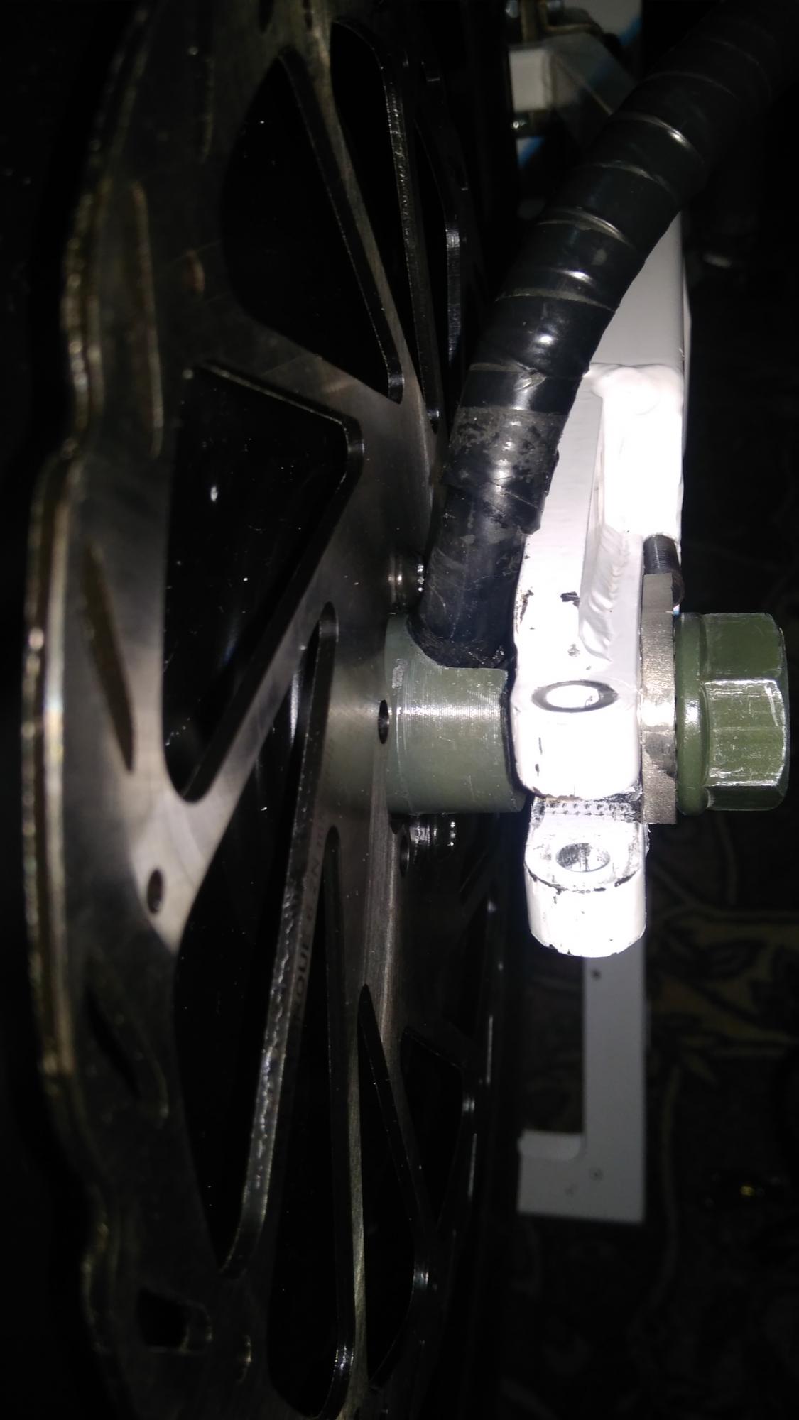

ECCOsea
В общем на телепорт heavy с leili 50H заний тормоз просто так никак не воткнуть. Еще все как следует примерил, даже тормозной диск без проставок и прочего цеплять провод начинает, а его винты темболее.
Единственный вариант сверлить диск, и делать потайные болты. Так что печаль  :~-(
Попробую все таки на электронном тормозе покататься... Мб механический нафиг и не нужен будет.

ECCOsea
Цитата: ace8927 от 18 Нояб. 2017 в 17:01
Попробуйте ободные   ;-)
Ну это бред... Вот кстати как оно выглядит. Единственный еще вариант это толстую оплетку убрать и разделить провод на 2 части...

alout
Сталкивался с точно такой же проблемой. Взял обычные болты (м5х12 вроде бы), сточил головку напильником до 1.5-2мм, и прикрутил ими диск. Судя по фотографии, тут тоже такое прокатит.
ECCOsea
Да, болты с потайными головками мб и улучшат ситуацию. Но я попробую покатать без заднего. Макс катал и не обламывался.

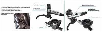

DEN
#1560
Цитата: ace8927 от 18 Нояб. 2017 в 14:09
Дак сеинт и зии это и есть класс ДХ
И они оба имеют одинаковый калипер(суппорт) с одинаковыми 4мя керамическими поршнями, отличаются тем что в одном (zee) колодки держит шплинт, в другом (saint более дорогом) ставят винт под шестигранник. У них более серьезно отличаются ручки(дизайном), скорее всего объем цилиндра в ручке и принцип работы servo-wave одинаков, только в Zee ручки по удобности настойки упростили, они как в двух поршневых SLX, но без удобной крутилки на рычаге, там просто ключ под шестигранник и вторая регулировка под двухзубую отвертку, в общем не критично, регулируются.
Если кто будет выбирать можно сделать так: XT=SLX, ZEE=Saint, тут можете брать младшие более бюджетные модели, тормозят они одинаково, а винт в суппорт можно купить, резьба там есть.
Рисовал картинку недавно (для двухпоршневых), у ZEE там ручку не отобразил, она копия как у SLX, но без крутилки:
Надеюсь не запутал ;)
