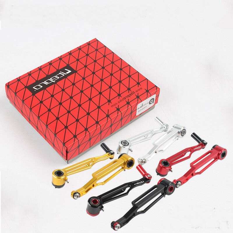

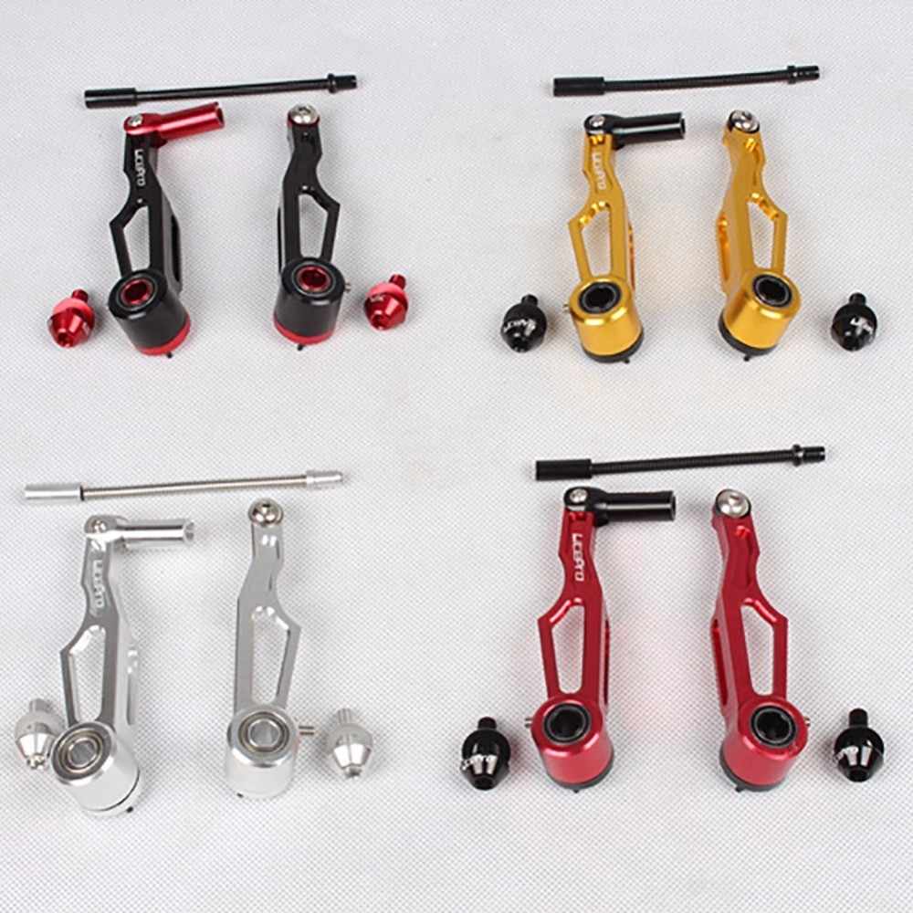

viziri
Добчер!
После замены задних стоковых v-брейков (promax), которые упрямо не хотели настраиваться, на Shimano XT BR-T780 и покатавшись на них, возникло желание поменять и передние тормоза на что-то аналогичное, неприхотливое и простое в настройке. Shimano XT BR-T780 в нашем городе не нашел.  :bn:
Зато обнаружил у дяди Алика вот такие интересные v-брейки под надписью - Litepro BMX Fnhon 412 :
https://aliexpress.ru/item/4000147490192.html?spm=a2g0v.search0302.3.180.324a481cYoHERQ&ws_ab_test=searchweb0_0,searchweb201602_0,searchweb201603_0,ppcSwitch_0&algo_pvid=03e8b3a7-c26f-499d-bc4c-48928452908a&algo_expid=03e8b3a7-c26f-499d-bc4c-48928452908a-24
Вопрос: имеет кто реальный опыт установки и эксплуатации подобной новинки?  :bw:
P.S. на Веломании обсуждений этих тормозов не обнаружил. Ткните носом плз., кто видел или слышал что за эти тормоза...  :sorry:
