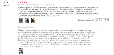

Лазая по инету, наткнулся на такое https://forum.velomania.ru/showthread.php?t=108328&page=25&p=8465967&viewfull=1#post8465967
https://forum.velomania.ru/showthread.php?t=108328&page=25&p=8466012&viewfull=1#post8466012
Неужто чудо свершилось и у кетайцыф получилось невероятное? 😄
Вы натыкаетесь именно потому что лазаете не туда  :kidding:
Открою вам секрет покупок на Али - нужно читать не положительные отзывы а отрицательные ;)
Ну тогда уж и я тогда поделюсь секретной инфой: в первую очередь я всегда читаю именно отрицательные отзывы ;-). Но секрет покупок Вы не совсем открыли: сперва надо на кол-во отзывов положительных смотреть. А читать следует начинать отрицательные ;-D
Именно этот продукт я по Али даже и не смотрел. Наткнулся на русскоязычном ресурсе. Причём по ссылке, что я выкладывал, один человек пишет про электролисапеды.
