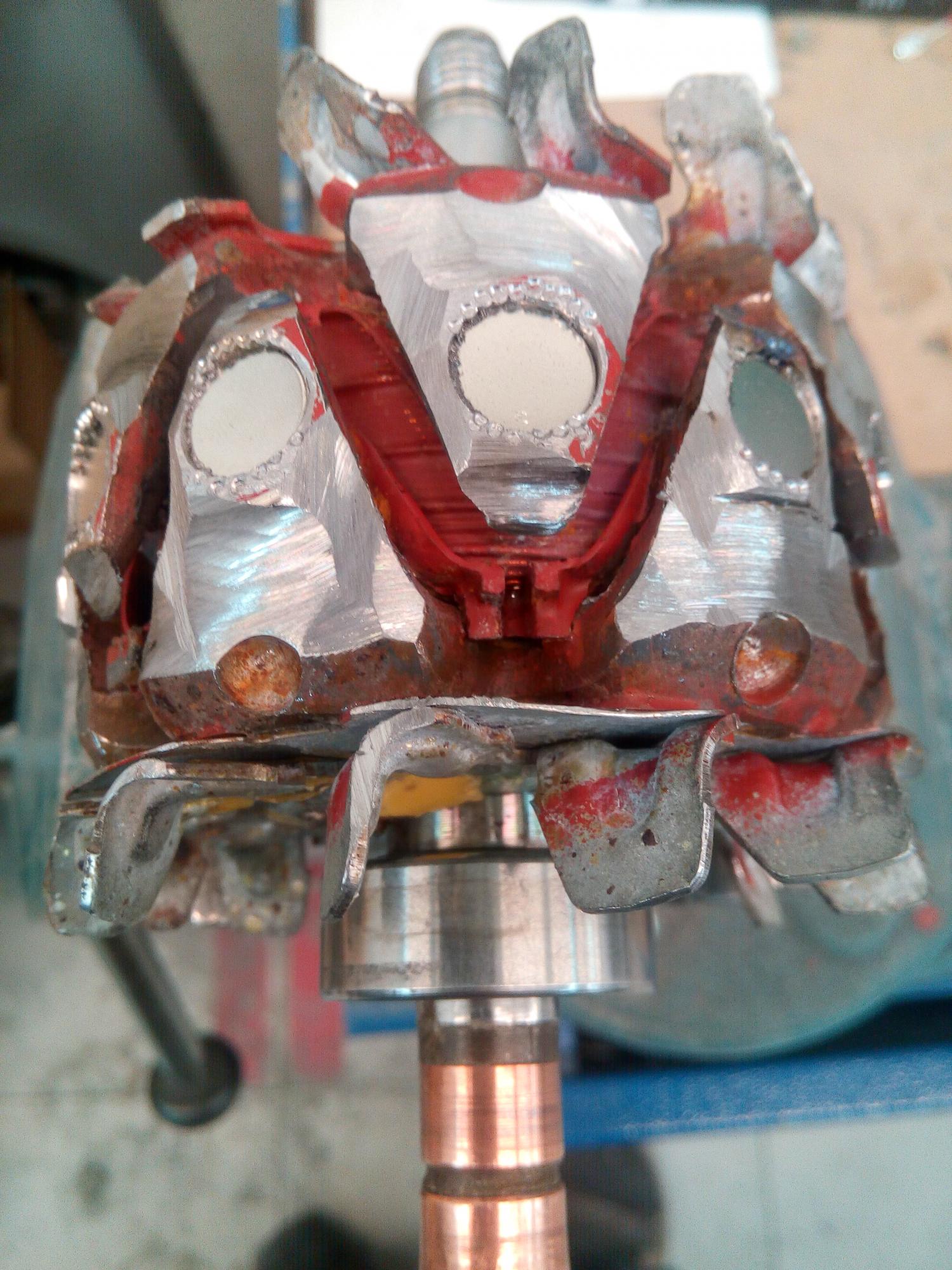

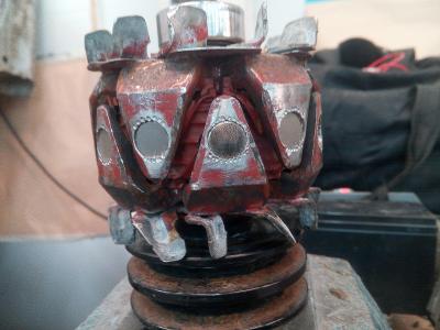

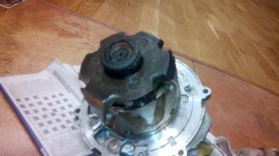

Есть результаты моего эксперимента. Сточил я с этого якорякогти,получились это.. Если предварительно раскрутить якорь запустился ,но оборотов мало мало. Еле набирает. Эффекта ноль. Я так надеялся что уж с датчиками то запустится. Нет не пошло. Дальше достал магниты а они еле магнитят. Видимо я их перегрел, а вот когда это произошло не знаю. Старался не перегревать. Никаких выводов из этого не получается сделать, разве что ничего не получилось.
Mex
видимо вы их перегрели когда стачивали когти, но зачем именно в тех местах? взаимодействие с датчиками происходит только по середине.
вам нужно было как бы выдвинуть магниты внаружу, путем снятия железа целиком, чтобы паразитные магнитные поля, в местах ближе к эпицентру не сбивали работу датчиков.
YTW200
Нее. Тут другой прикол. Магниты утоплены в МЕТАЛ. Надо чтоб они были просто на метале а с боков (рёбер) мангитов по высоте либо компауд либо воздух. Железо окружающее магнитики гробит поля. Я эт в соседней ветке выхватил со своим асинхронником и переделкой, подсказали умные люди. Погуглил и правда так. Отдал вал обратно токарю стачивать боковые выступы, приедет продолжу эксперименты. К примеру у мя там ток спереди и сзади магнитов железо было и то поля замыкались, двиг еле крутился, обмотки холодные а двухкилограмовый вал приличненько нагрелся.
В общем на твоём роторе надо делать новую цельную болванку. Плюс ещё у заводских клыков не получается качественного замыкания магнитного поля соседствующих сменных полюсов, могу нарисовать суть этого высказывания но позже (ща далёк от компа)

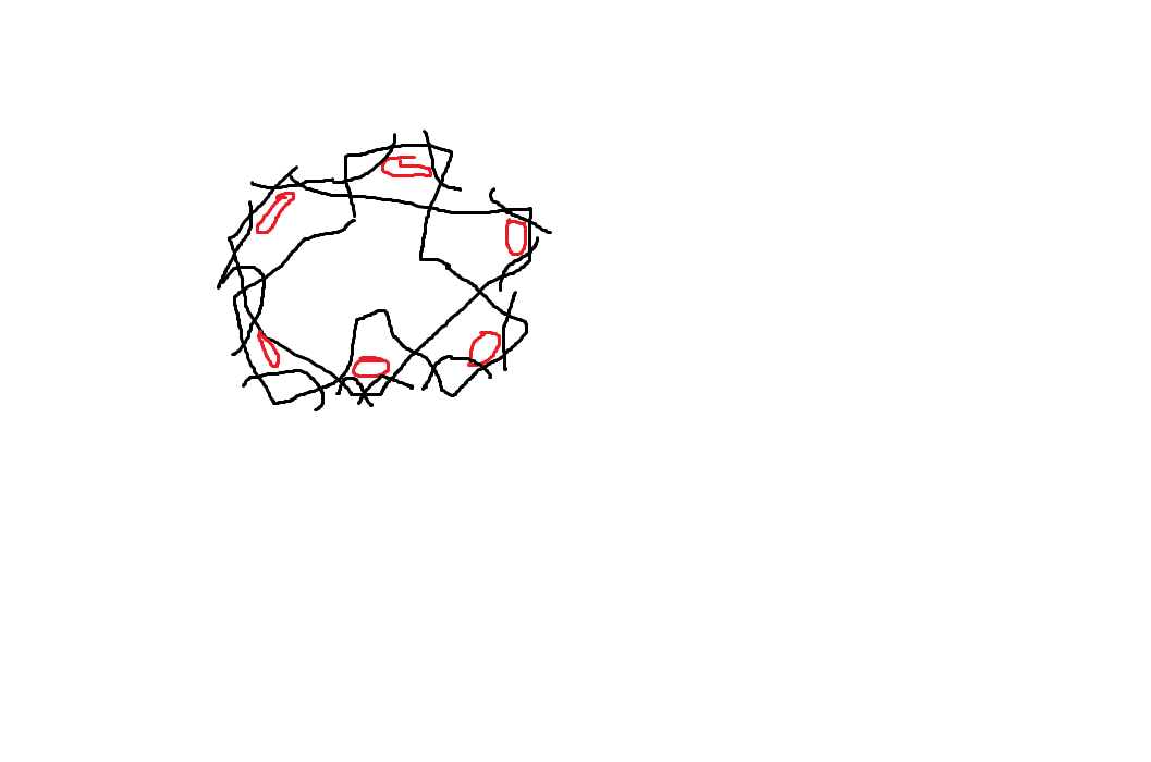

Mex
#1450
ну и я наверно об том же.
нарисовал мож не супер , но донес надеюсь.
надо заставить железо  не мешать магнитам.
то есть , допустим достали магниты , и на токарном проточили в этих местах на 3мм.
положили магниты , заклепали, пробуем...
YTW200
На токарном точить до дна. Того места, на которое они ложатся задней частью. Потом клеить (я супер гель использую всегда) а заклепать ничего уже не получится ибо там где ща точки от керна метала быть вообще не должно.

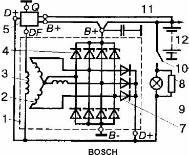

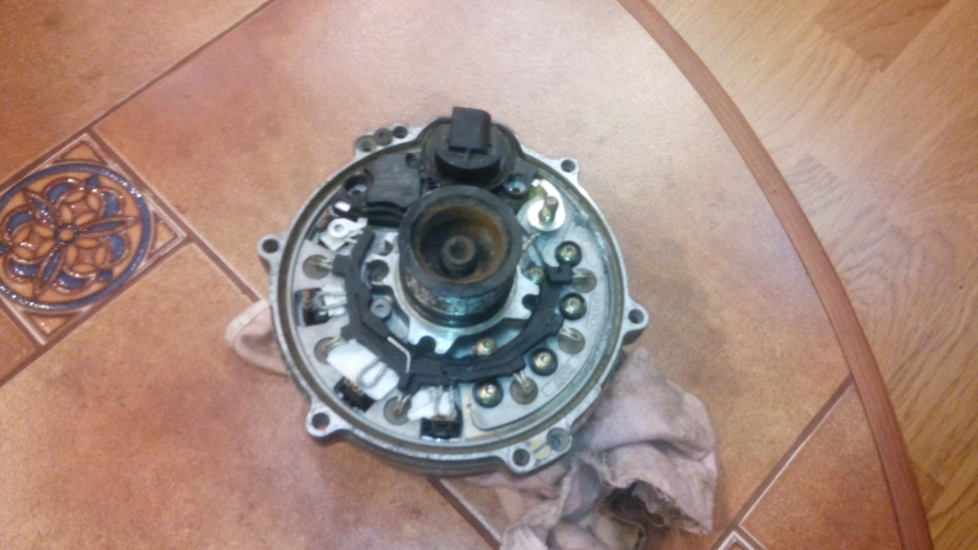

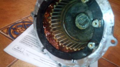

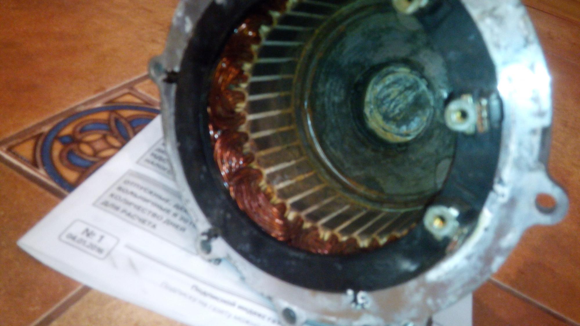

Приветствую ВСЕХ на этом форуме! :hello: Давно курю эту тему, но вопросов не становится меньше... :-\
Уважаемые коллеги, может кто ответит на некоторые вопросы по теме? Имеется генератор Bosch 0 122 0AA 1J0 (14В и 90-150А) ещё и с водяным охлаждением(радоваться или расстраиваться? :bn:
). Как я понял, путём вживления датчиков Холла и покупки (лучше самодельного) контроллера 48-60В и 150А, можно получить неплохой движок...
Вопрос:
1.Какой оптимальный контроллер можно подобрать (или сделать)? На какой ток 150А или меньше?
2.Интересует схема установки датчиков Холла, т.к. я понял здесь не обычная намотка статора.
Pahom
Какую мощность можно выжать с данного гендвигателя - 48В*150А=7200Вт? Или я не правильно считаю и там при напряжении 14В максимальный ток будет 150А и мощность 2100Вт, а при напряжении 48В максимальный ток ??? При подключении звездой центральный вывод просто отбросить и схема подключения тогда стандартная?
Mex
ну радоваться или расстраиваться пока рановато, внутрь вы датчики не поставите , а только снаружи.
самодельный или покупной решать вам ..покупной выльется в копеечку (в нормальную такую) самодельный подешевле выйдет, но тоже не дешево.
контроллер вам нужен такой , который сможет выдержать ток написанный на самом генераторе.
в принципе можно отталкиваться от этого.
с виду стандартная такая обмотка ABC , самое простое это использовать магнитный ротор и плату из сидюка.
