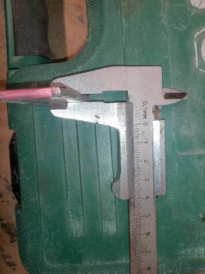

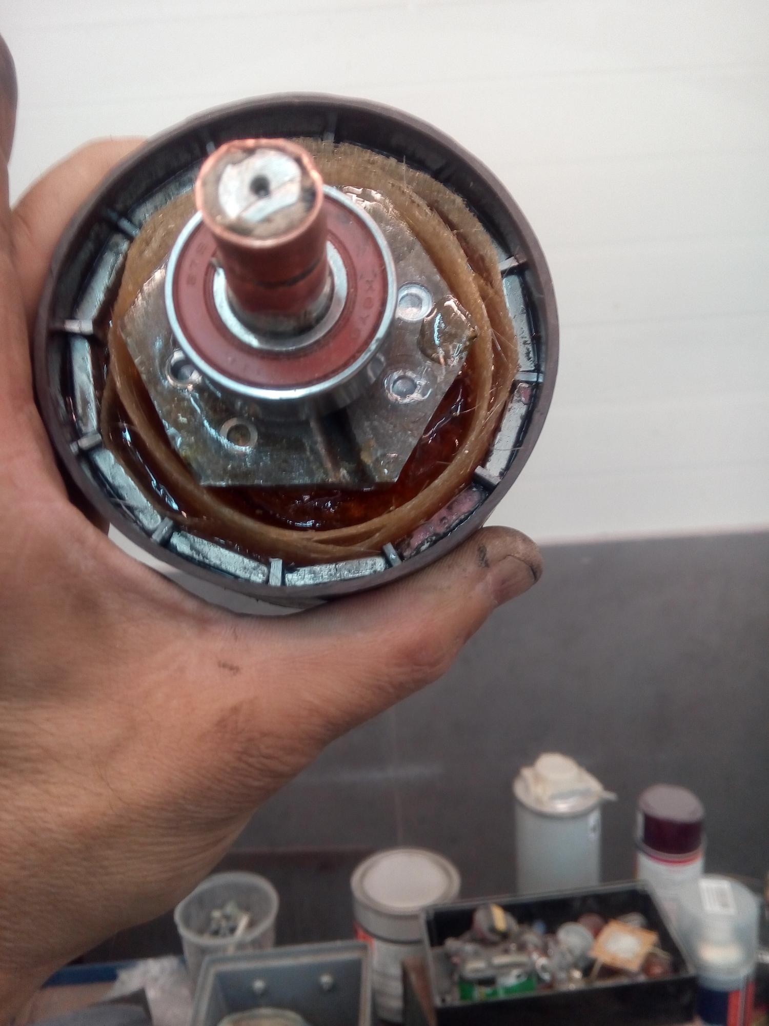

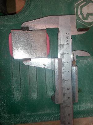

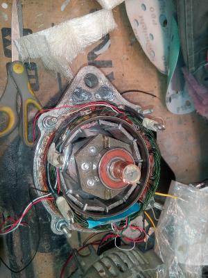

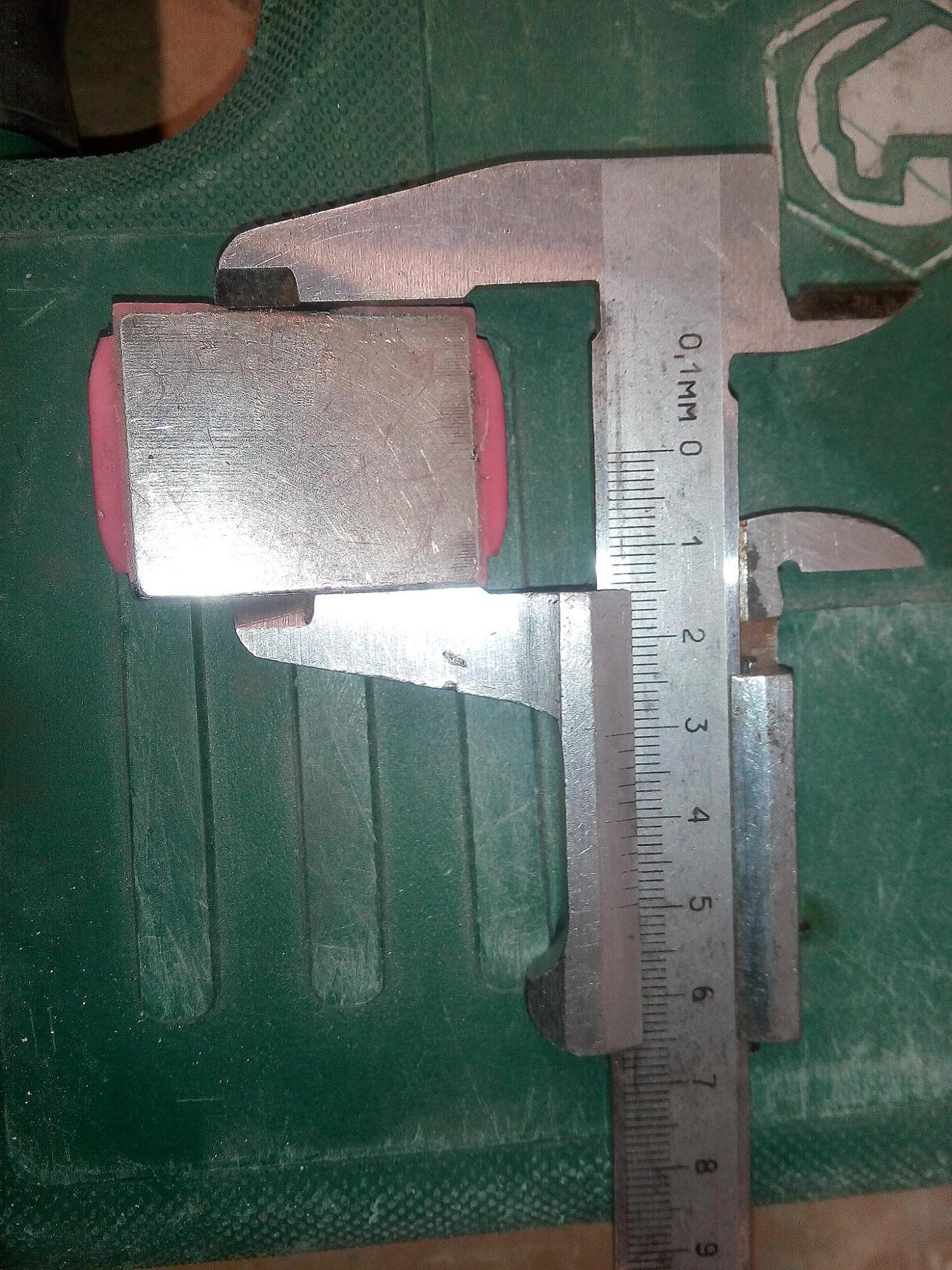

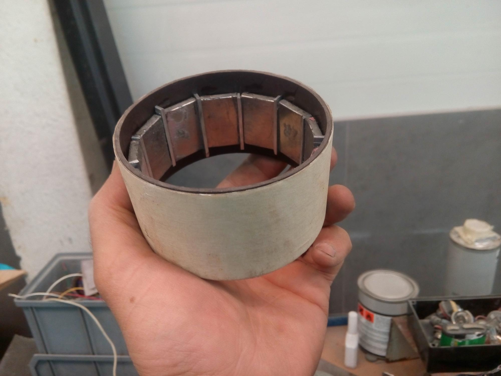

Вкратце о главном. Мотор из генератора есть зверь не мифический, а реальный.
Качественный мотор в том числе.
Важно:

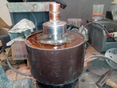

1) на родном роторе ездить с возбуждением оного можно, но СРАВНИТЕЛЬНО с неодимом весьма НЕ эффективно.

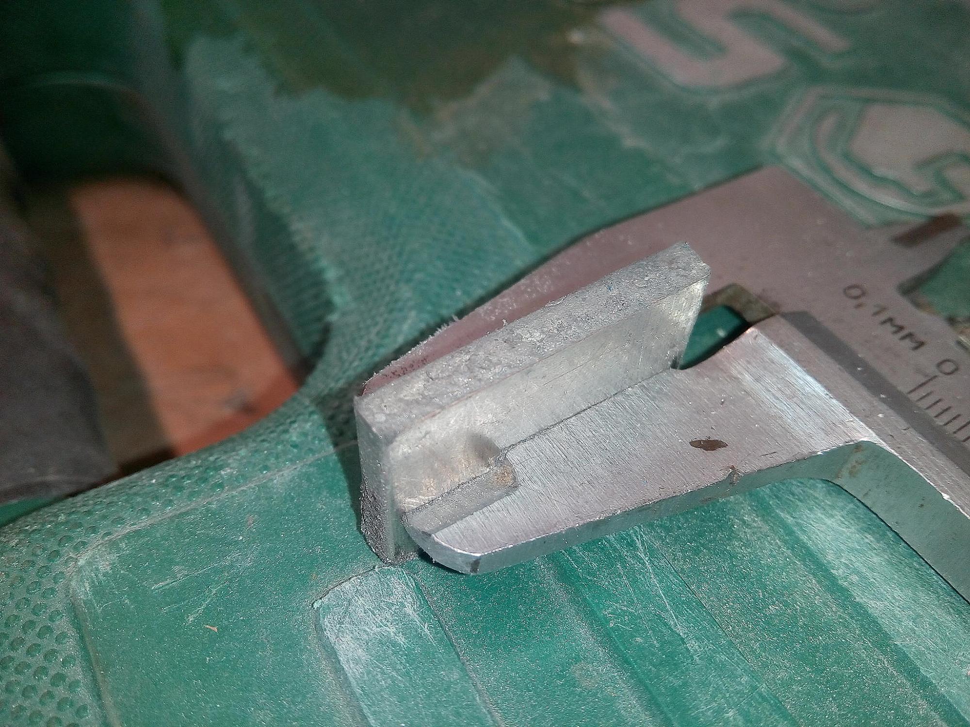

2) для неодима необходима цельнометаллическая болванка или аллюмо или пустотелая но! - обязательно имеющая цельнометаллическую обойму толщиной не менее толщины самого магнита (некоторые скажут что толще, но по сути достаточно и такой)
3) гораздо идеальнее и круче мотор, если магнитф клеить на фрезерованную ПЛОСКОСТЬ для качественного магнитопроницания.
4) зазор делаете изначально минимально возможным и вращаете ваш геномотор сторонним приводом с-нужными вам оборотами минут 5, если-не нагрелось статорное железо - супер. Если нагрелось,- ротор в токарку и сточить 1мм, потом поновой. Так до тех пор увеличивать зазор, пока не прекратит греться ваш статор на нужных вам оборотах.
5) лишь после этого делаете временную обмотку и вращая от контроллера замеряете обороты иэнапряжение, из полученных данных высчитываете нужное количество витков, потом набив полный паз имеющимися проводками делите их количество на нужное вам N витков и получаете количество параллелей для пучка.
6) поверх магнитов нужен бандаж. Это может быть как тонкая НЕМАГНИТЯЩАЯСЯ нержавейка, так и рыболовная нить плетёнка пропитанная смолой.
7) холлы для соединений ЗВЕЗДА пихать в любые три соседние паза по центрам (для конфига старых генеров 18/12 где первое зубья статора и второе количество магнитов ротора) или на зубья перед входами фаз (для конфига 36/12)
8) соединение треугольником крайне нежелательно, но возможно. В этом случае нужен синусный контроллер и смещение холлов (первых с пазов на зубья, вторых с зубьев в пазы) (проверено лично на моторе из генератора для мопеда гилеры, макс обороты составляли 10000 об/мин на 120-ти вольтах и холлы контроллер прекрасно ел)
9) используйте мощные контроллеры изначально, ибо взяв дешёвый вело на 500 ватт для попробовать вы никуда не поедете дальше стола в мастерской и решите что мотор неудачен, хотя ошибка будет именно в выборе мощности контроллера)

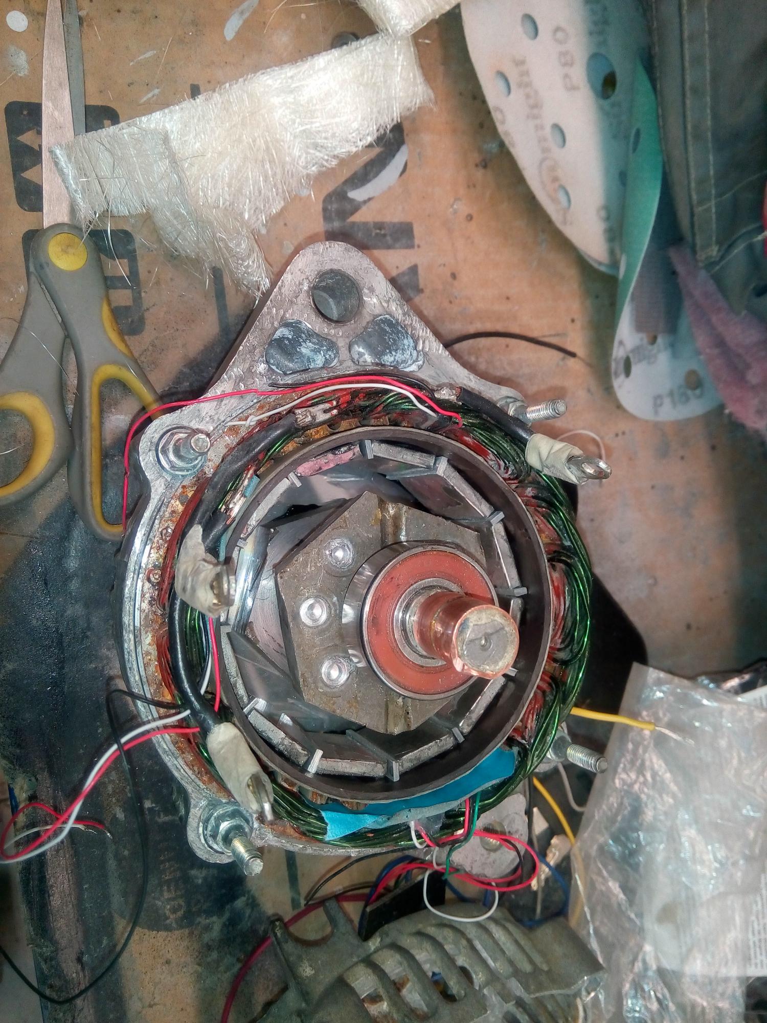

Привет! Есть опыт установки автомобильного генератора БАТЭ 5232 на Honda Dio, дело муторное и не дешевое, проще и практичней купить МК. Фото, и подробное описание могу выслать.
007
avtohirurg
 Если можно, напишите, какие получились характеристики! (напряжение, мощность, скорость и т.д.)
LW6600
Подробности конструкции -в студию, пожалуйста !  :ay:
007

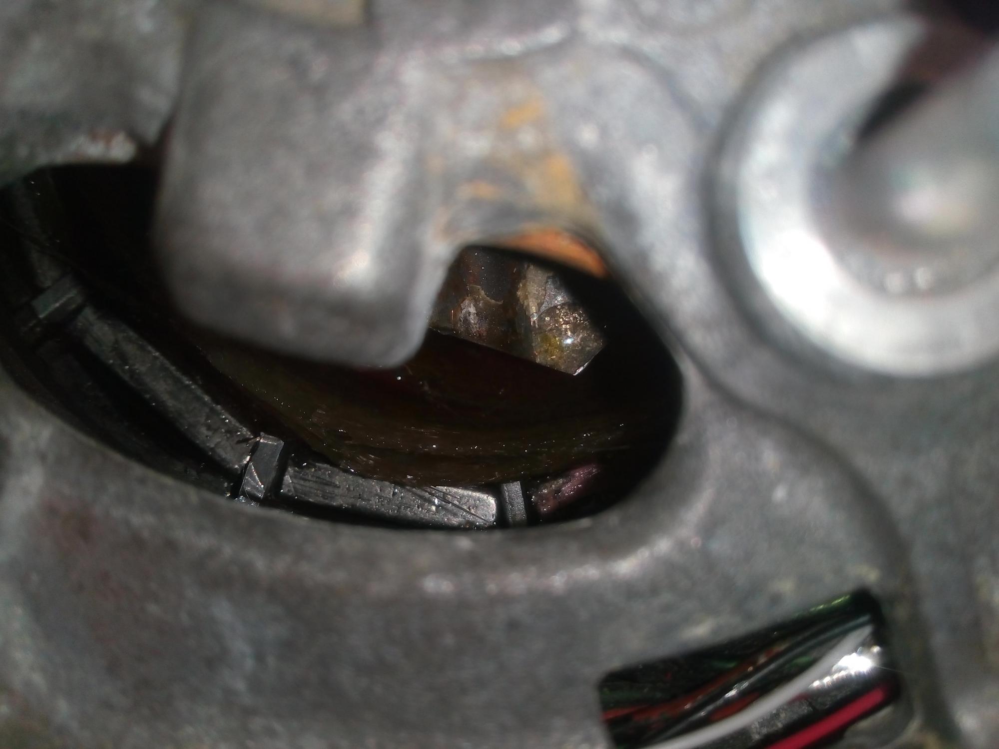

Напряжение 24В, 2 БУ автомобильных АКБ, мощность около 1 кВт, скорость около 40 км. На генератор, со стороны щеток поставил статор от CD-ROM, там 12 полюсный магнит, соответствует ротору генератора, датчики можно использовать всё от того же CD-ROM, расположены по 20 градусов друг от друга, я покупал отдельно, родные повредил при монтаже. Для возбуждения собрал трёхфазный выпрямитель, запитал от фаз двигателя, чтоб отдельно не тянуть провода. Переднюю крышку генератора аргоном приварил к картеру, предварительно обточив, причём обошёлся без фрезера, на фото понятно, ухо крепления генератора по высоте подошло под ось маятника, дополнительно варить крепление варить не пришлось. Шкив на оси генератора от помпы "Газели" 406 двиг. под поликлиновый ремень, правда пришлось крутануться с креплением, шкив на оси редуктора от генератора.
Собрал, прикинул, а всё-таки МК было бы дешевле, но мы легких путей не ищем!!
Цитировать
А как осуществляется управление? Схему можешь набросать? Максимальные обороты на валу двигателя? Наверно многим будет интересно!

007
Схему накидать можно, только я использовал китайский контроллер, заменил выходные транзисторы и усилил дорожки, при напряжении 24В текут приличные токи. Для тех кто всё-таки рискнёт переделывать генератор в двигатель – делайте на 48В, 24 вольтовые генераторы нормально переносят это напряжение, меньше шансов пожечь контроллер. Обороты получаются около 5000
