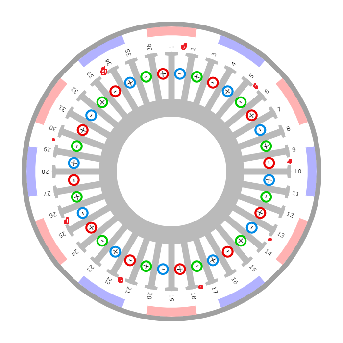

Итак, добрался я до гаража. Генератор газ-3307 имеет 36 пазов. Хотелось бы совета знающих людей- как расположить датчики :-D
Mex
[user]andruxxa[/user], https://electrotransport.ru/index.php?topic=1969.1080#topmsg
вот таким макаром ставил, все четко работает в звезде. 1-2, 5-6, 9-10
датчики располагал прямо по фазным проводам, но со сдвигом с этим шагом.

YTW200
Не скажу. Достало говорить каждые двадцать страниц.
Достань свой генер где холлы в пазах и подключи к келли (контроллеру умеющему работать только с холлами и только в правильных местах)
И потом скажи как оно.
Голден мотор тупо обрабатывал как мог, а когда не справлялся - скатывался в режим сенсорлесс. Ты об этом даже не догадывался.
Когда пазов 36 а магнитов 12 это примерно такой же конфиг как у приуса. Присмотрись к нему на расположение фазной катушки и магнитов ей соответствующих.
И там тебе уже доказали, что холлам при звезде быть на зубах. Здесь примерно тоже самое.
Оно и в пазах работать будет но хуже. Нагрева больше, потребления хх больше. Кпд ниже. Крутящий момент ниже.

Согласен. Давайте ещё раз. Комбинация 36N12P. Отталкиваемся от расстановки ДХ в простых комбинациях 3N2P, 6N4P, 12N8P и т.д., а устанавливаются ДХ в них, в одном из вариантов, в три последовательных паза для случая соединения фаз "Звезда", т.е. между концом одной катушки одной фазы и началом другой катушки другой фазы.
Комбинация 36N12P - распределённая обмотка, и в пространство между двумя катушками разных фаз всегда попадает зуб:
Для соединения фаз "Треугольник" надо сдвигать ДХ на 30 электрических градусов, но тут надо смотреть в какую сторону сдвигать в зависимости от направления вращения.
Далее произведём рассчёты. 360/6=60. Одному обороту поля соответствует 60 геометрических градусов. (60/360)*30=5. 5 геометрическим градусам соответствует 30 электрических. 360/36=10. 10 геом.градусов между центрами соседних зубьев или пазов. Т.е. при сдвиге ДХ с зуба(для случая "Звезда") в паз получаем сдвиг на 30 эл.гр. для случая "Треугольник".
Расчёты для Приуса 48N8P. 360/4=90. Одному обороту поля соответствует 90 геом. град. (90/360)*30=7,5. 7,5 геом.град. соответствует 30 эл.град. 360/48=7,5. 7.5 геом.град. между центрами соседних зубьев или пазов.
Согласно мануалу от производителя Келли-контроллеров, ДХ должны сдвигаться на 30 эл. град. с опережением относительно максимумов обратных фазных ЭДС.
Т.е. в комбинация 36N12P получается для "Звезды" для Келли-контроллера ДХ располагаются в пазах, для "Треугольника" - на зубьях. Для 48N8P ДХ для Келли-контроллера в любых случаях попадают на зуб, только при подключении фаз в "Звезду" ДХ ставятся как на треугольник.

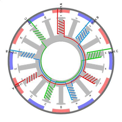

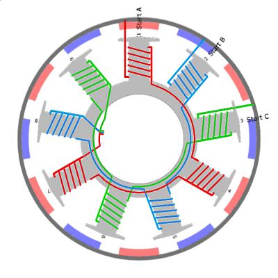

Ребят, помогите разобраться:
в десяточном статоре 36 зубов, 12 полюсов.
Самая близкая схема при АВС это 18:12
То бишь две катушки мотаем, две пропускаем (как считает куркулятор).
Сократим то, что не сократил калькулятор:
Получается четыре зуба на катушку. Теперь вопрос:
Как правильнее будет мотать катушку:
Делать виток вокруг всех четырех зубов? (просто была мысль еще мотнуть каждую из четырех катушек отдельно, но похоже на бред).
Не совсем разорался, как намотано тут:

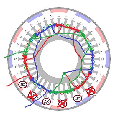

ДХ для звезды АВС должны стоять на зубах фаз АВС?
Все так? ДХ встает между пар зубов в катушке (ровно по середине).
Предыдущий ответ поправил последнюю картинку с ДХ.

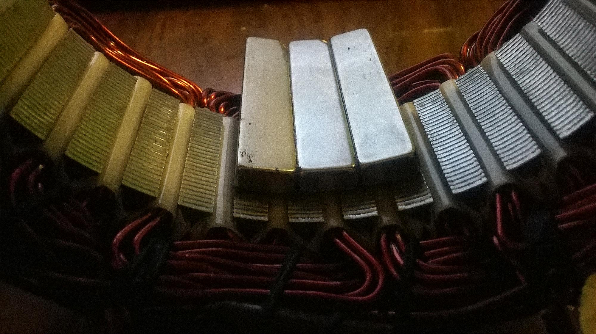

Если кому интересно-внутренний диаметр пкаета статора для 2110 гены 95,5мм, высота набора 27мм (29 пластин), ширина шляпки зуба 5,5мм, ширина ножки зуба 4мм, расстояние между шляпками зубов 3мм, между ножками примерно 4,5мм, высота зуба от основания 10мм, стандартно намотан проводом 1,3мм*2жилы.
Обратил внимание, как сделан пакет статора) Думал снять по два колечка с каждого пакета, чтобы в сумме получилось 50мм, а там не колечки))) Статор выполнен из ленты, накрученной в кольцо.
Немного широковаты магнитики...

[user]residentivan[/user],  магниты можно пилить, алмазным диском, накрайняк турбинкой. но не перегревать
residentivan
Все гораздо проще:
https://ru.aliexpress.com/item/10pcs-Strong-Block-50mm-x-5mm-x-5mm-N38-Rare-Earth-Neodymium-Permanent-Magnet-Free-shipping/32796287482.html?spm=a2g0s.8937460.0.0.0cVe3x
Ровно половина ширины имеющихся у меня магнитов.
надо смореть по калькулятору, какой ширины должен быть магнит. можно в точности повторить как в калькуляторе или лепить магниты вообще без зазоров. во всяком случае магнит не должен быть уже чем в калькуляторе.
