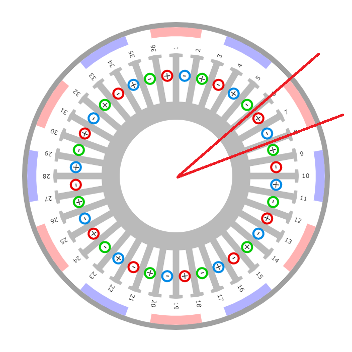

Здравствуйте, сразу прошу прощения за "детские вопросы" (ответов в этой ветке на последних 50 страницах не нашел).
Для переделки за даром нашелся генератор искра 11.203.198. 14 вольт, 150 ампер. Достаточно массивный. Диаметр ротора 111 мм, ширина 59мм и 12 полюсов. Ширина железа статора 35 мм, пластины 0,5 мм.
Я уже понял что по количеству полюсов статора(36) не самый удачный, но что имею, то имею.
Такие вопросы возникли:
- почему нельзя выкинуть родной ротор и выточить стальную болванку и на ней уже удобно выфрезеровать пазы под магниты. Если это только из-за массы, то ведь можно облегчить сверлением болванки (с местами под сохранинение лучшего магнитного потока потом определиться).
- никак не найду темы продажи магнитов от приуса, а продавцы на али не внушают доверия. Будут ли заказанные магниты N50 или у них всё одного ширпотребовского качества которое помрет при температуре уже в 60-70 градусов.
- если всё же магниты заказывать, то ширину/длину брать максимальную, что позволяет ротор? (ширина клыка 30 мм).
- какой зазор оставлять при данном железе(подбирать переделкой достаточно трудозатратно).
Заранее спасибо.

В рекомендованных магнитах  фигурируют лоты N52, однако у них рабочая температура не более 60 градусов по цельсию, не маловато ли, особенно учитывая китайское происхождение?
Цитироватьидеальная ширина магнита = середина первого зуба и середина третьего.
Это только для конфига кратного двум (24n12p) или и для трех тоже самое? Ведь тогда "клык" ротора "перекрывает" не два, а три зубца статора.

не знаю кто какие рекомендовал и где, но одно могу сказать, магниты от приуса держат высокую температуру, можете посмотреть предыдущий перед вашим первым постом пост.
стеклопластик черный, а магниты не потеряли своей силы, замеров не делал, но по всем признакам ничего не происходит.
изучайте калькулятор "бавария" ссылка у меня в подписи, относительно зубов, при каждой новой конфигурации - магниты будут иметь разную ширину.
лучше все же перечитайте всю тему, хоть это и невозможно уже.
pashist
Засомневался я в этой баварии после удачного "переваривания" ею такой конфигурации...
И всё же хотя бы по ширине магнитов напишите мнение, при 36 пазах и 12 полюсах ротора ширина два или три зуба?
Mex
а разве вам по каринке не видно ? и поменяйте в калькуляторе параметр "леер" с 2 на 1, так проще будет для понимания.
прямо смотрите, на срезы магнита и какую область зубов они заходят, на искривления пространства не обращайте внимания, это специально сделано для наглядности.
pashist
Я вижу, два зуба, но это противоречит логике. Также у некоторых форумчан, в фотках темы, именно такой конфиг очевидно был с шагом три зуба.
Mex
Цитата: pashist от 07 Май 2018 в 17:22
Я вижу, два зуба
бррррр ночь улица бавария аптека
сколько зубов видите внутри магнита ?
chujoyya
Mex
Цитата: chujoyya от 22 Май 2018 в 07:20
я 37 вижу
37 из 36 это надо много покурить  ;-D
середина первого и середина третьего это не одно и тоже , чем просто 2 зуба
