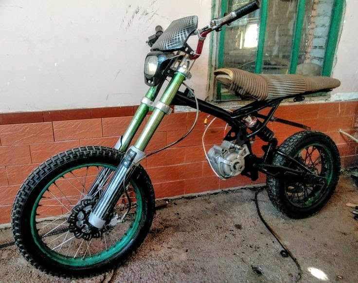

jim229697
Цитата: kor от 15 Янв. 2019 в 14:51вам надо будет ориентироваться на нагрев обмотки
Как раз над этим сейчас думаю. Для моей связки мотор- контроллер- батарея, важен как раз только фазный ток, ибо мотор слабое звено. Когда построю мот, обязательно сделаю водянку, тогда и можно будет поднять токи.
Цитата: edw123 от 15 Янв. 2019 в 14:25Да хватит Вам и посчитанной 42НМ. Вполне приличная оценка
Согласен. Жопомер подскажет- добавить редукции или убавить :-)
Mex
Цитата: jim229697 от 15 Янв. 2019 в 15:04
Как раз над этим сейчас думаю. Для моей связки мотор- контроллер- батарея, важен как раз только фазный ток, ибо мотор слабое звено. Когда построю мот, обязательно сделаю водянку, тогда и можно будет поднять токи.Согласен. Жопомер подскажет- добавить редукции или убавить :-)
а что мешает прикинуть сейчас максимальную мощность ТС ? сопоставив все величины - будет на глаз видно на какую скорость будет способен мотор. возьмите аналогичный бензо проект и пляшите от него. допустим вы знаете что донор раньше топил 7квт, вы знаете , что он мог ехать допустим 60 км\ч в горочку с 1 человеком - значит его возможности вам теперь известны, далее смотрите - способен ли ваш мотор на это.
я сам проходил через это и данные моего мопеда с генератором тут есть, просто вы читать не любите.
о мощности я вам так скажу, вам нужно 6-7 квт. новую редукцию сперва изобретайте исходя из того что обороты штатные у дырчика 10 000.
соответственно вы можете заставить мотор крутиться 5000, но при этом редукция новая должна быть вдвое ниже штатной.
jim229697
Цитата: Mex от 15 Янв. 2019 в 15:44новую редукцию сперва изобретайте
с этим как раз проблем нет, родная редукция на помойку, цепь/звезды в студию. Максималку планирую 70 км/ч,а значит редукция мне известна, но при первом пуске выяснилось, что кв выше ожидаемого (обороты растут же прямо пропорционально напряжению батареи?) , поэтому можно ограничить скорость программно. В этом есть плюсы- можно будет гонять с одной максималкой, не смотря на уровень заряда батареи. Важно, чтоб он с места пер лучше чем бензинка, вот я и заморачиваюсь с вычислением момента.

Mex
Цитата: jim229697 от 15 Янв. 2019 в 13:58Я собираюсь на стартах вкачивать в этот мотор минимум 7-8 кВт, а это 100 А и еще умножим на коэффициент.........
для 75 км\ч скорее всего это правильная мощность. но с учетом легкого акума, как и в случае с 60км\ч и 6-7 квт.
хотя дио достаточно легкий, тем более не будет вариатора (лишний вес)
я со скоростью около 30 км\ч поехал в очень крутую горку только при 60в и возможно 70а, так как максимум был у контроллера 80а. но сам мотор рассчитан был на 30-35км\ч по прямой. и того получается 4.2 квт. , если считать, что округлим... пол скорости = 4 квт, полная скорость 8 квт.  но у меня во первых дикий общий вес в 160 кг, и еще низко КПДшный двигатель. ваш будет работать лучше, настраивайтесь на 7квт .

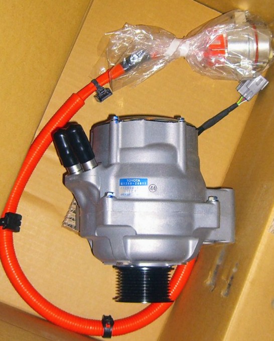

talant
Цитата: METAL от 12 Май 2010 в 22:14
У нас по близости нет нормальных разборок,я не смог найти мотор от охлаждения фольца 500-750Вт.,а Вы говорите от усилителя!!!Кстати КПД мона как то поднять,хоть до 0.7?
Тойота эстима гибрид мотор генератор и будет вам счастье запускал от 250ватт контроллера и от 6квт максим ток 110в40а сечение фазы4,5
Elvelokz Instagram доставка с Харгоса по ценам ниже Али
kor
Цитата: talant от 07 Фев. 2019 в 20:48от 6квт максим ток 110в40а сечение фазы4,5
110в при каких оборотах этого генератора Эстимы получается не подскажете?
Или, какие обороты максимальные и при каком бат напряжении вы с него смогли получить? Вобщем Kv бы узнать его.
