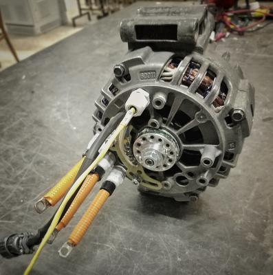

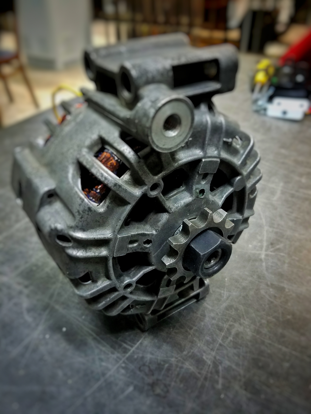

VitaliyS
...неспешно завершил все работы над моторчиком. Начинаю собирать комплектующие для нового байка.
Statik
[user]VitaliyS[/user], С виду отлично получилось,а что с ТТХ,испытания какие были на долговременную мощность,сколько Н.М выдаёт,безменом хотя б замерял?
VitaliyS
...на неделе должен приехать для него контроллер, проведу замеры по нагреву на высоких оборотах. Статический момент раньше смотрел. Если время свободное будет, может какой стендик с маховичком придумаю...

VitaliyS
...все было в общем-то предсказуемо. Подключил моторчик к его рабочему контроллеру, настроил. Потом стало интересно какую максимальную частоту вращения получу. Все ок, расчетная.Захотелось еще /:-). Стал играться с ослаблением поля, поддал еще газку. Визг как у реактивного самолета.. потом еще... Закончилось срывом синхры. Долбануло так, что мотор чуть с тисков не вырвало. На удивление все нормас, Стал продолжать опыты ,подкрутив настройки.. Потом долбануло еще разок с такой же силой..На этом мне следовало прекратить издеваться над моторчиком, но было уже поздно. Похоже эти два удара стали причиной отрыва магнитов.. Во время теста на нагрев на максимальных оборотах, бандаж не выдержал ... Сноп искр,скрежет. O_O. Моторчик и после этого на холостом ходу на оборотах до 2тыщ смог работать как обычно. Но понятно, что ему конец... Вскрытие показало, что два магнита отклеились,бандаж в их месте стерт, магниты от трения по статору посинели и размагнитились..ну и шлифанули внутри статор так, что теперь пластины звонятся между собой. ..
Вообщем буду пробовать протравить. Если изоляция восстановится, приклею новые магниты, и все ок, Но что-то я сомневаюсь в успехе оживления..Скорее всего моторчик на выброс... :~-(

VitaliyS
...не, ну для этого нужно было нагрузить или как минимум покататься на нем.  Пока начну протравливать статор. Возможно , еще не все потеряно..

VitaliyS
... все ок. статор уже в печке после лакировки B-)

VitaliyS
VitaliyS
...не, магниты подорвало с одной стороны, и этого хватило чтоб выбрать зазор.
.. уже протравлено, залакировано. завтра должны приехать новые магниты взамен сдохших.
