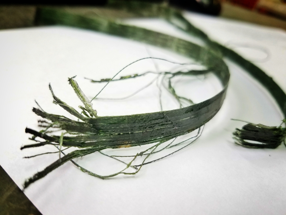

... насчет композита, думаю волноваться не стоит. При правильной технологии композитный бандаж на много крепче сварной нержавейки.
С рыболовной плетенкой два момента. Она НЕ тянется, это ее фишка. Но самый большой минус, особенно кевлара, он очень плохо пропитывается смолой. Причем , не исключено, что рыболовная еще чем-то защитным пропитана, для дополнительной защиты. Я рассмотрел остатки бандажа, нити легко отделяются...видно что пропитки почти нет. Вообщем в этот раз буду бандажировать карбоновым волокном (нить), есть в наличии, почему бы не использовать. Материал проверенный в разных проектах.

ТРО верно говорит. нить - крученая - будет вытягиваться. так как смола не сможет удержать , пластичная. прямые нити уже натянуты, остается приклеить, чтобы не разматывались.
я не знаю всегда мотал стеклотканью - все нормально.
TRO
Цитата: VitaliyS от 25 Дек. 2020 в 15:21...чем-то защитным пропитана... рассмотрел остатки бандажа, нити легко отделяются...
Для удаления пропитки (обычно парафин) ровинг и ткани предварительно обжигают (удаление замасливателя). Мы в дестве прям на костре стеклоткань жгли, ткань воровали на стройке, для моделей, а эпоксидку батя на на работе доставал.

Цитата: VitaliyS от 25 Дек. 2020 в 15:21С рыболовной плетенкой два момента. Она НЕ тянется, это ее фишка.
Она не тянется по сравнению с леской, а по сравнению с прямыми нитями ровинга, это пружина еще та. Все познается в сравнении. То что рыбаку хорошо, мотору смерть.
Например карбоновую ткань на производство вело рам берут не тканую (плетеную), а с прямыми волокнами (как солома, слегка поперек простеганную, что бы не разваливалась), а тканую кладут только на верхний слой, для красоты.

... новые магниты вклеены, ротор прошлифован. Вечером буду клеять бандаж. В этот разбудет вариант из карбонового ровинга. Надо было изначально его использовать.Тем более был в наличие.Повелся на прочность кевларовой нити, но не учел, что пропитка ее не берет.
Вот с виду красивый бандаж, но легким движением руки расползется на отдельные нити.
Вообщем, категорически не советую использовать рыболовную плетенку.  Думаю стеклянный или карбоновый бандаж будет отличным вариантом. Главное хорошо пропитать, плотно намотать, потом ооочень туго стянуть до полимеризации резиновым жгутом.

... у меня косяк именно в пропитке. та нить, что бандажировал не пропитывалась смолой. там сколько угодно слоев мотай, они со временем рассыпались бы.  Сейчас забандажирую углеволокном, думаю к утру высохнет.
Может она не промыта нормально была? Если стеклоткань не отжечь, то она тоже плохо со смолой адгезируется. Само волокно и не должно пропитываться.
VitaliyS
...стекловолокно если парафином пропитано, тогда отжигать или отмывать. Но лучше на прямых замасливателях. Там пропитка на ура. Волокна как раз таки должно пропитываться, иначе брак.
Мы наверное о разном... стекло, волокно, невозможно пропитать, к нему можно только "хорошо" приклеиться.
VitaliyS
... здесь скорее не точное толкование. Понятно, что элементарная стеклянная нить ни чем не пропитается, но пучек таких нитей, точнее пространство между ними может быть хорошо заполнено смолой, а может быть плохо. Вот и звучит как плохая или хорошая пропитка. В случае с парафинами, или технологическими замасливателями. Без удаления которого можно говорить о плохой пропитке. А  если наше волокно с адгезионно-гидрофобным веществом, тогда получается прочная связь между волокном и связующим.. Скажем так, хорошо пропиталось).

Ну тогда я ещё раз подчеркну, что именно про единичные волокна говорил, а не про нитку. Очень похоже, что у Вас так и вышло - нет нормальной адгезии к волокнам. Причины: пропитка или смола не подходит под это волокно - не липнет нормально.
VitaliyS
...поэтому делаем вывод: рыболовная плетенка для бандажа не подходит. :eureka:
Думаю углеволоконный покажет себя в этом плане лучше. Во всяком случае, даже на вид уверенности больше вселяет.
