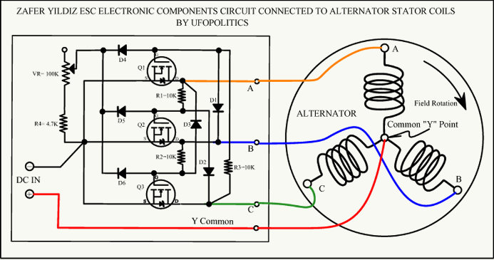

Вот как турок решил проблему простейшим способом.
Не без недостатков,но работает.

yurgen
Цитата: главный колбасист от 29 Авг. 2022 в 12:09Но тем не менее,это работает.
Его ролик - это видеомонтаж ,  там нет непрерывной записи.
Все это постановка.
по поводу ""схемы"" , вы можете ее прокоментировать , как именно она работает ?
классический контроллер  и мотор БЛДС это 3 ( 2)  фазный мост , на его схеме нет даже намека на него.
80км/ч

главный колбасист
Вот как соберу это,тогда узнаете... ;-)

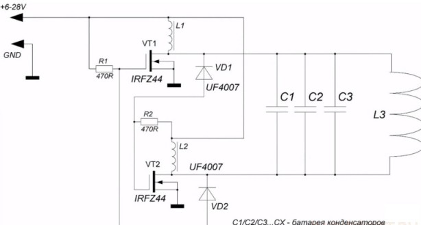

Самовозбуждением это работает. И обратная связь там имеется в том числе и по положению ротора.
Ничего не напоминает,вот эта схема простейшей индукционной плавки. Только там две фазы(двухтакт) а там три. Такую схему я собирал.А до трёхфазной не додумался.
Турку респект.
з.ы. Конечно это не полноценный контроллер и на переходных режимах будут провалы
мощности. Но зато как просто...
yurgen
Цитата: главный колбасист от 29 Авг. 2022 в 16:33Такую схему я собирал.А
собрать схему мало. нужно ее настроить и выжать с нее номинальную мощность. Без этого , баловство все и заработок на просмотрах ютуба  :-D

Цитата: yurgen от 29 Авг. 2022 в 18:28для начала прикупите ведерко для  сожженных полевичков  :kidding:
А что касается ведёрка,там да,при включении течёт ток короткого замыкания,если его с умом ограничить ,то самовозбуждение запускается успешно.На индукционных плавках кажется ни одного не сгорело.
ЦитироватьЯ бы ещё в фазные провода по 1КОм резистору поставил
Много. Я бы по 1 ому поставил точно.
