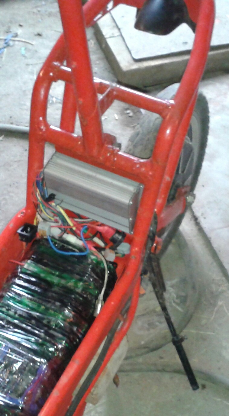

Самокат, просто класс, но сезон кончился и решил перебрать батарею.
По факту сдохла 1 ячейка из 17х2. Хочу переделать в 21х2 и посмотрим сколько он поедет после этого :-)

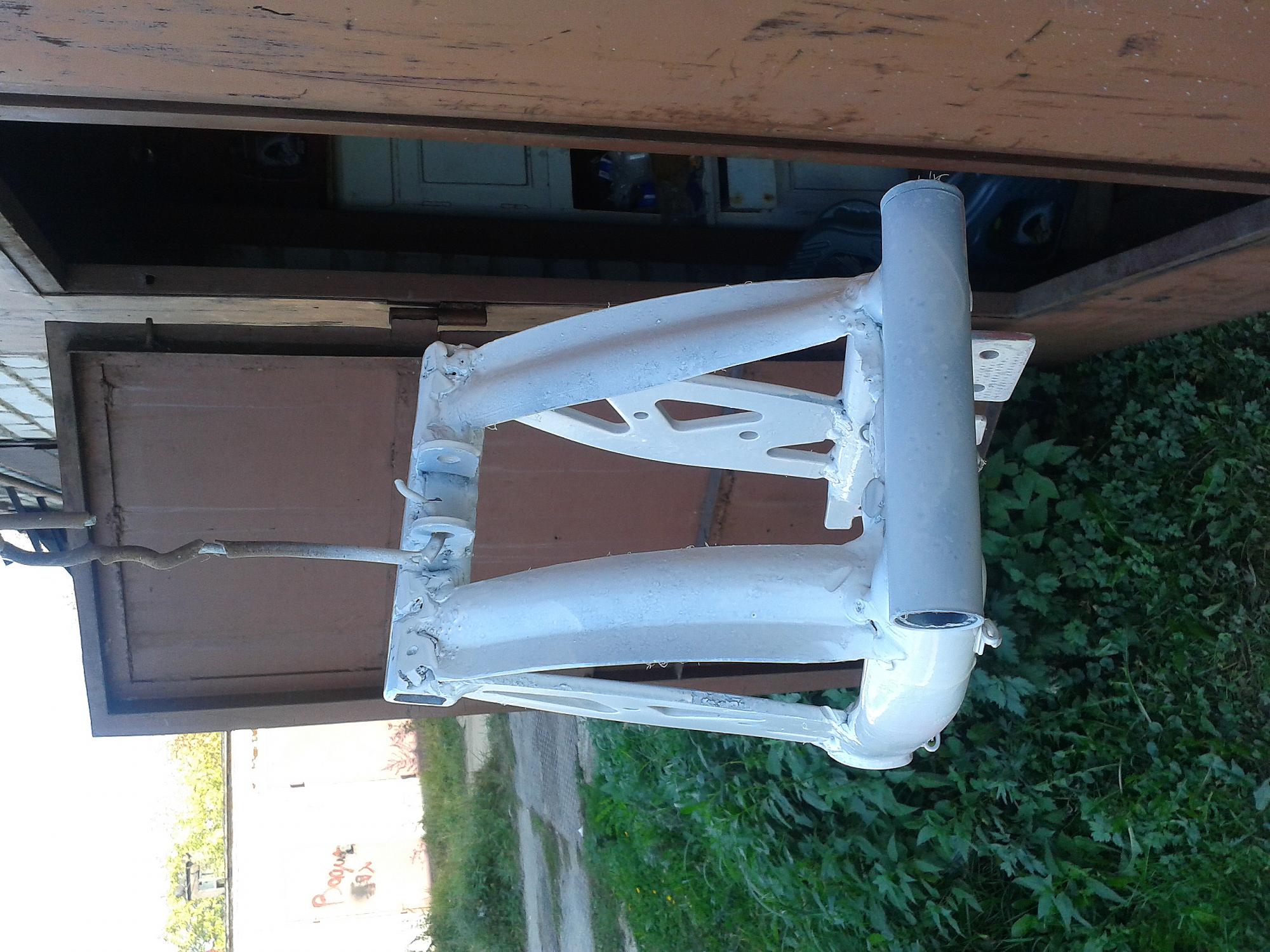

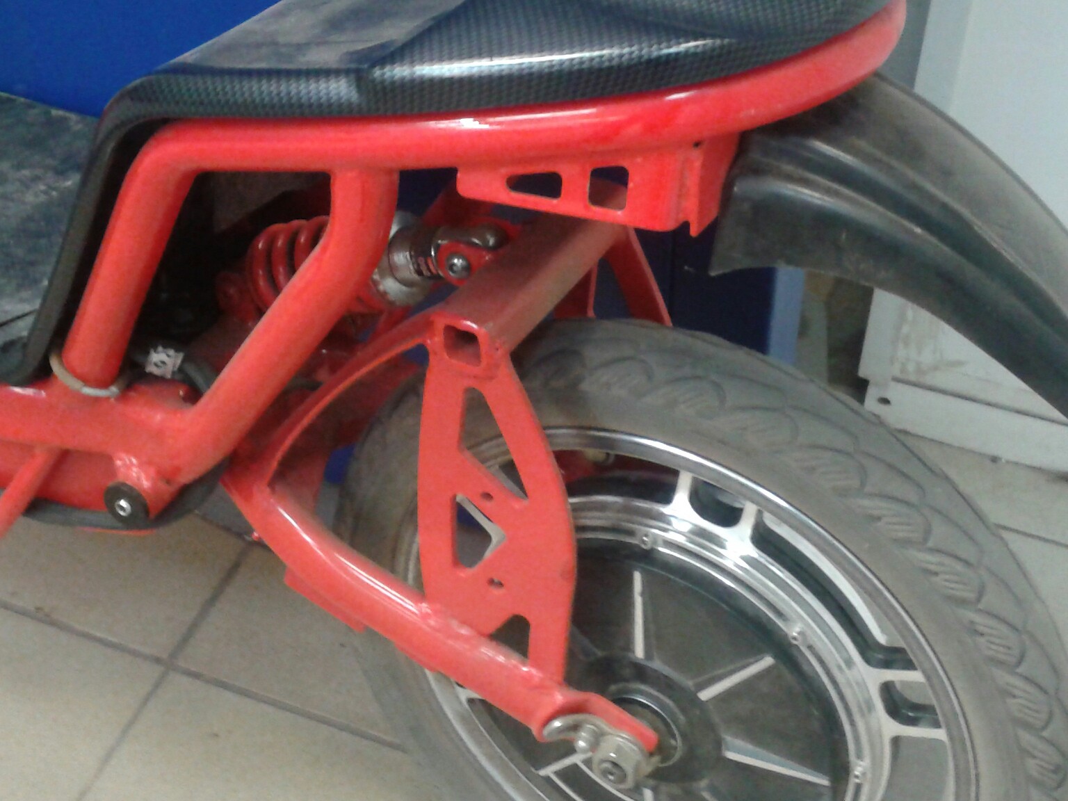

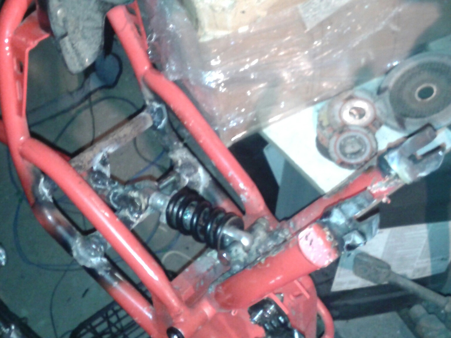

Решил немного отписаться. Переделывал я свой самокат под моторколесо 16" от РеШара Владимира. Было несколько вариантов подвески, но в итоге забраковал я их. Победила классика. Раму тоже чуть чуть переварил, т.к. хотел остаться в прежней базе, чтоб в лифт влезало.
Результатом я доволен. Передняя подвеска осталась пока прежней,  ей займусь позже.

Товарищи! Более, чем достаточно поставить мотор колесо 12" от Владимира РеШара. Если хочется капельку приподнять задок- поставьте скутерную резину 3.00-8, она чуть повыше. И подожмите пружину аммортизатора. Это не потребует переделок конструкции подвески и даст гарантированый положительный результат.

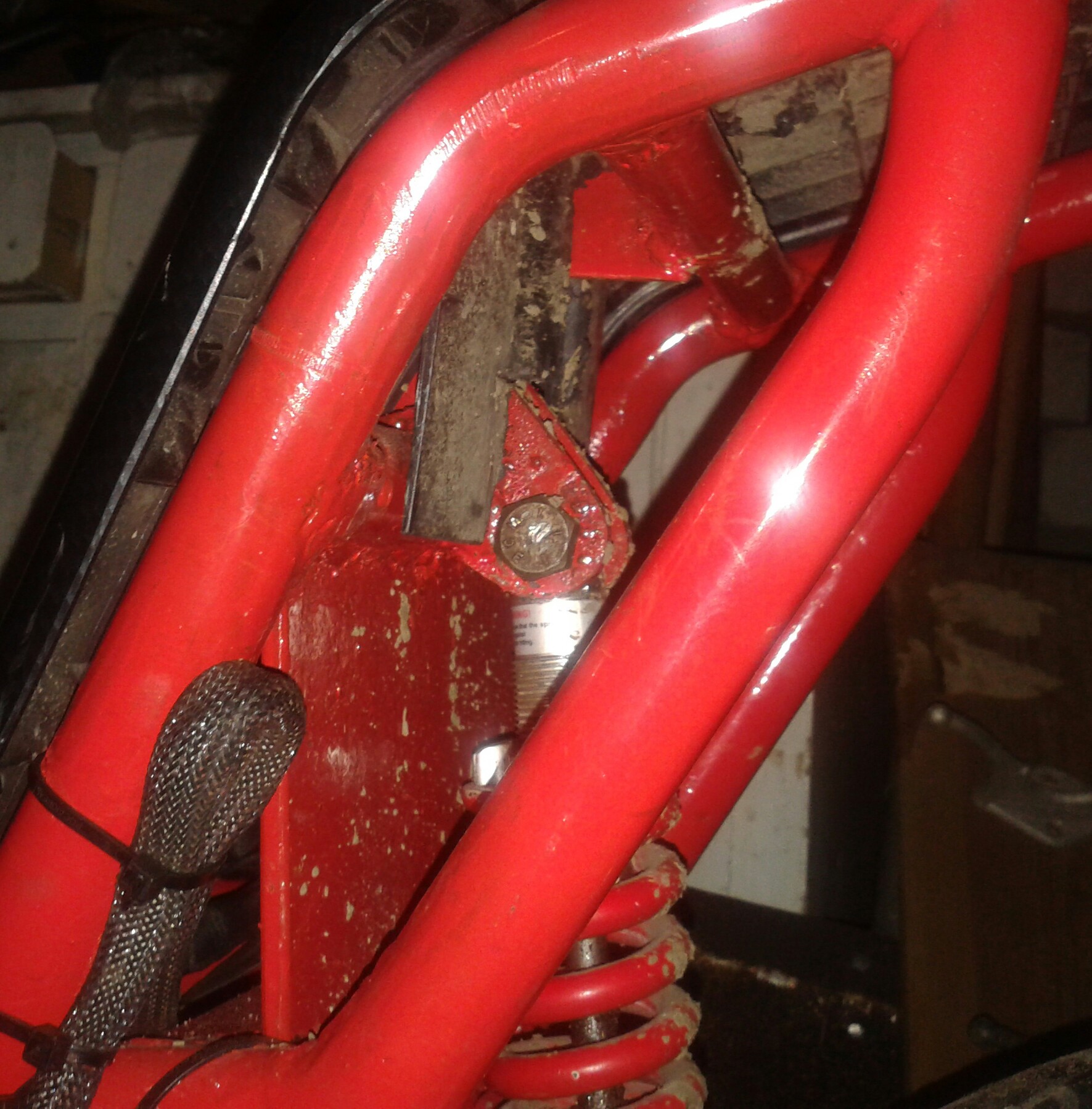

сначала сделал "Обратную" подвеску, оказалаяь мегаплющевой, но с "антипрогрессивной характеристикой".
Очень хотелось остаться в прежних габаритах, потому и извращался. Работала подвеска плоховато. Решил больше не выпендриваться и сделать классически. А заодно переварил подседел повыше и укрепил раскосинкой, теперь он под мной не скрипит при езде + появилась площадочка для контроллера. Угол наклона подседела несколько уменьшил, чтоб чуть перераспределить нагрузку между колесами, а-то подо мной задняя подвеска уж сильно проседала.
Этот вариант вполне рабочий. наклон задней вилки великоват, и при разгоне приподнимает самокат, а при торможении проседает. Но: во вторых - я уже привык, А во первых - я еще не знаю как будет выглядеть передняя подвеска после переделки, и возможно, для гармонии нужно будет оставить всё как есть. Пока решил задок не трогать. Только крылья хорошие нужно придумать будет, уж очень сильно брызгается он. :-)

не-е-е-е, колесико 16" 650w 48v
14" - оно чуть меньше, у него спиц не видно, обод сразу на моторе лежит.
А 12" без переделок встает...

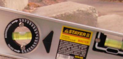

Только угол подъема мерить строительным уровнем. Я когда свой мерил, то уровень показал 14 градусов, а планшет в двух программах показал 26 градусов. Стал проверять дома - ноль градусов и строительный уровень и планшет показывают синхронно, и 90 градусов тоже. А вот на 30 градусном угольнике, на который их положил для проверки, уровень показал 30, а планшет 45 градусов. Потом только одну программу нашел, которая более-менее точно на планшете показывает, но цифры прыгают +- 3 градуса и отображаются очень мелко. Поэтому уровень оказался точнее и  нагляднее.
А планшет на нем-же показывал 26 градусов. только качество фото подкачало.
