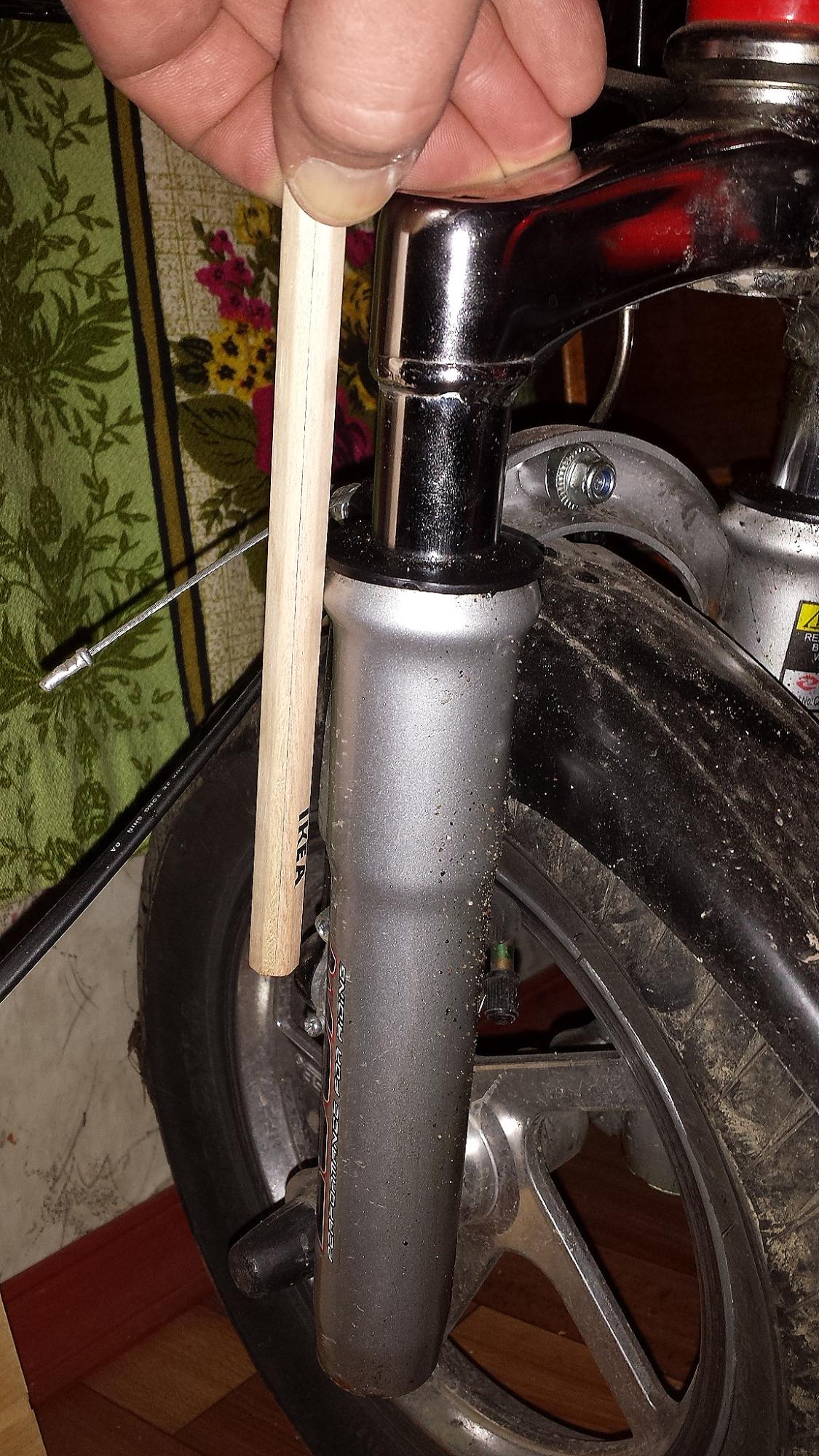

Приветствую.

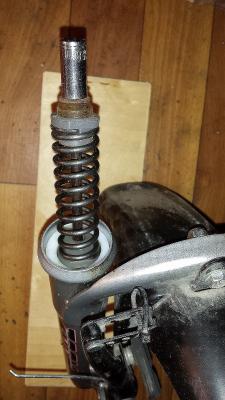

Вилка передняя у блэквана  разбирается ?
Иль нас только двое - [user]петр1[/user] да я ? :bw:
https://youtube.com/watch?v=tpWYESc7W6o
B-)
SF8. B1-Р600 с ЛЖФ15S-19.5АЧ.
Мы на карте.BR, Dmitry.
1967ivan45
Похоже, вас  и правда двое осталось.
Удивляюсь, зачем разбирать идеальный электросамокат-скутер.
А сыны анархии на американских е-зипах обычно гоняют.
inetchik
[user]1967ivan45[/user], не подмажешь - не поедешь.   ;-)

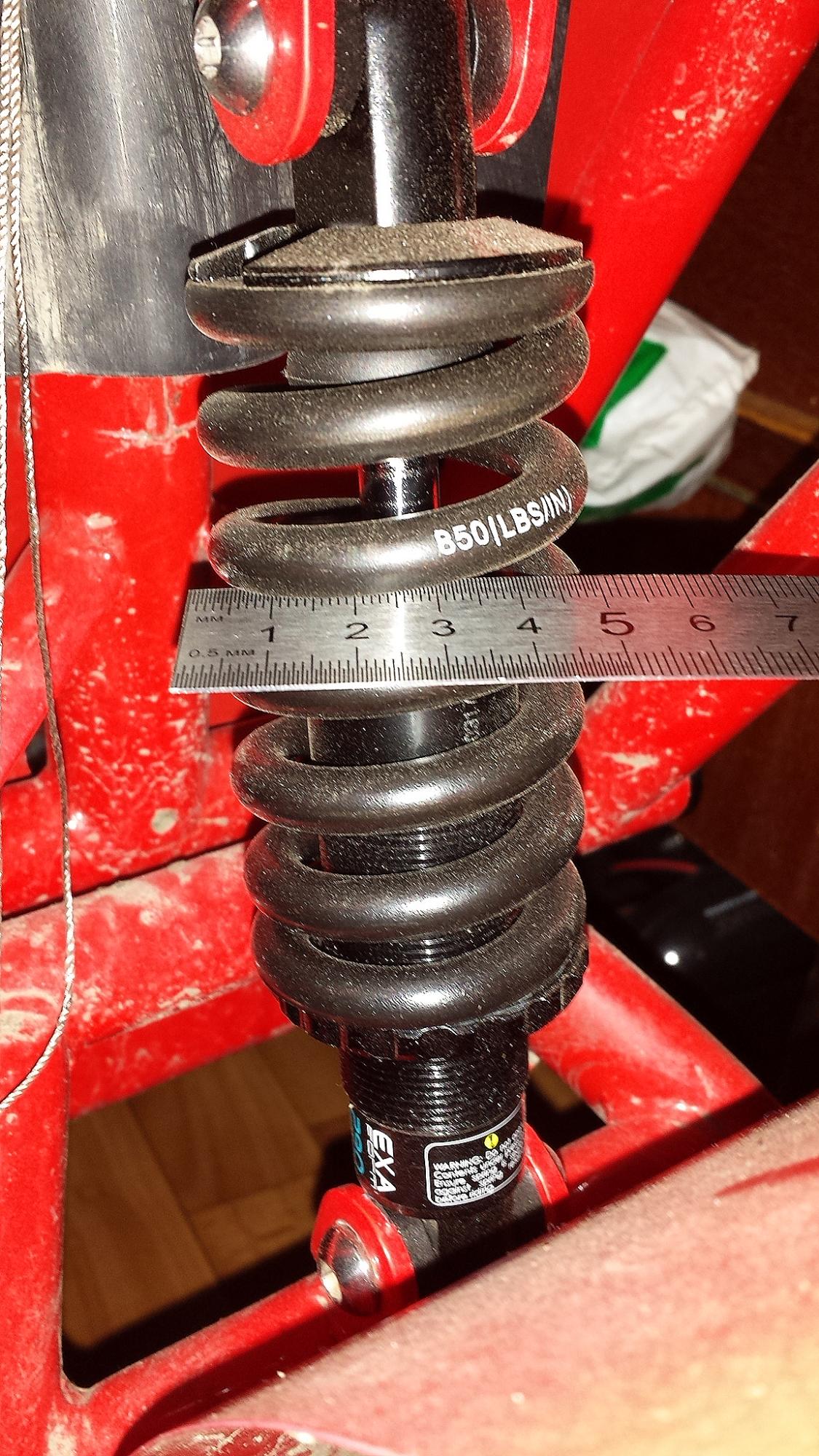

Может вилку тюнингануть можно, а разбирать как не ясно. Есть желание поднять за её счёт морду на пару см. Зад поднялся после установки амортизатора на 165мм вместо штатного недоразумения на 155мм.
Сверху на вилке заглушки чёрные, типа пластмассово-резиновые. Пытался "ковырнуть", не особо поддаются, и остановился, чтоб не навредить.  :pardon:
Seg@
Их нужно отковырнуть и отвернуть в глубине этих недр болтики, тогда и разберете эту недовилку.
P.S. У моего папы такой самокатик, так что уже троя.

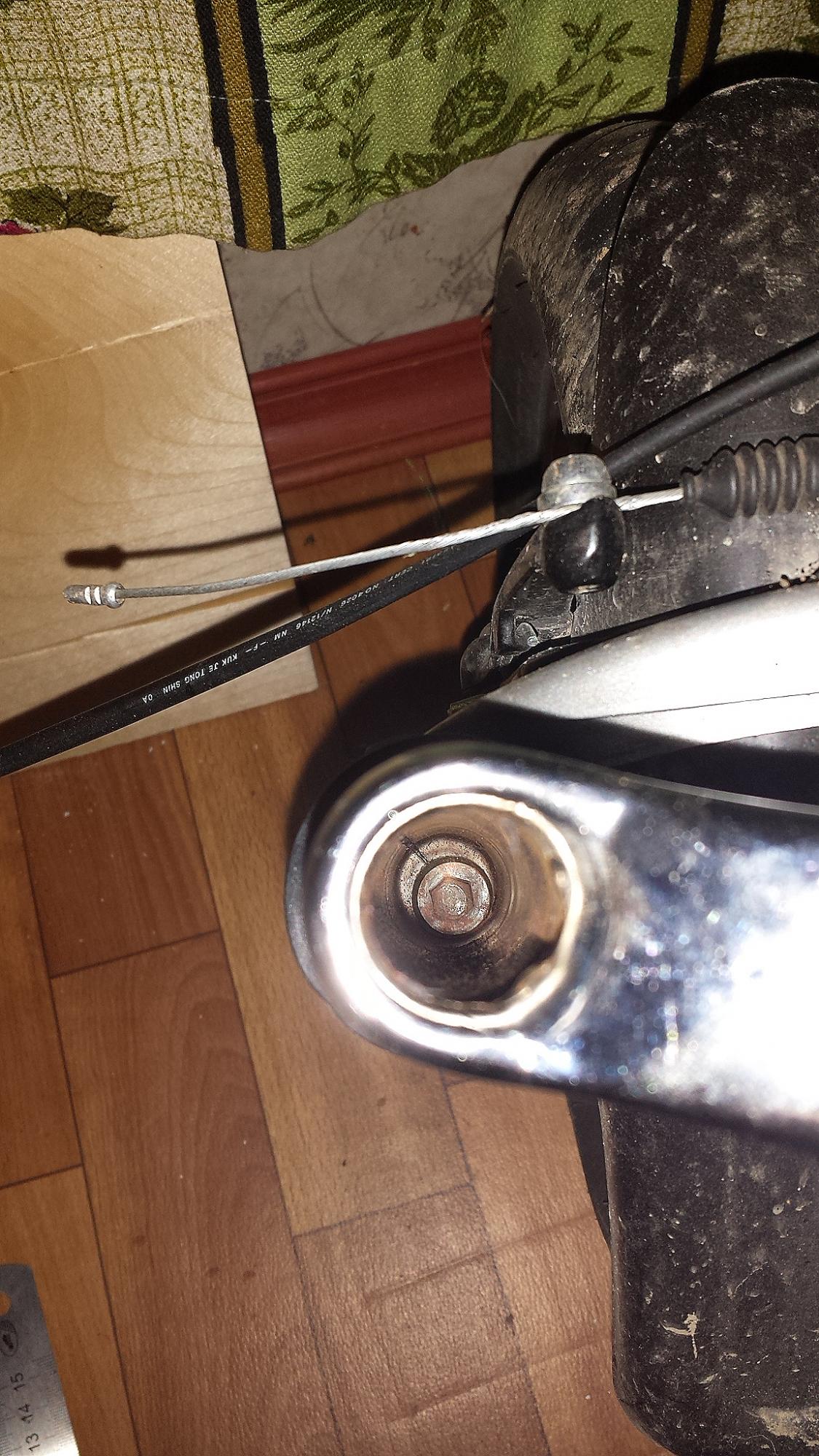

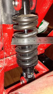

Был на даче и сфоткал вилку.
Головка болтика иль 8 иль 10.
Родной задний аморт был на 155мм по осям, новый на 165
изменил угол вилки. Предстоит переделка подножки. Аморт требует пыльник от грязи либо доп-крыло на заднее колесо. Пыльник хочется из чего то такого
сделать.

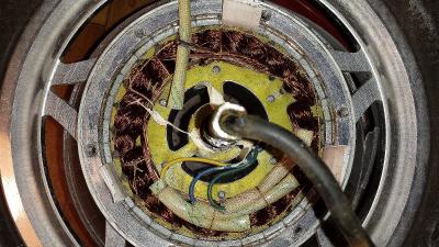

#298

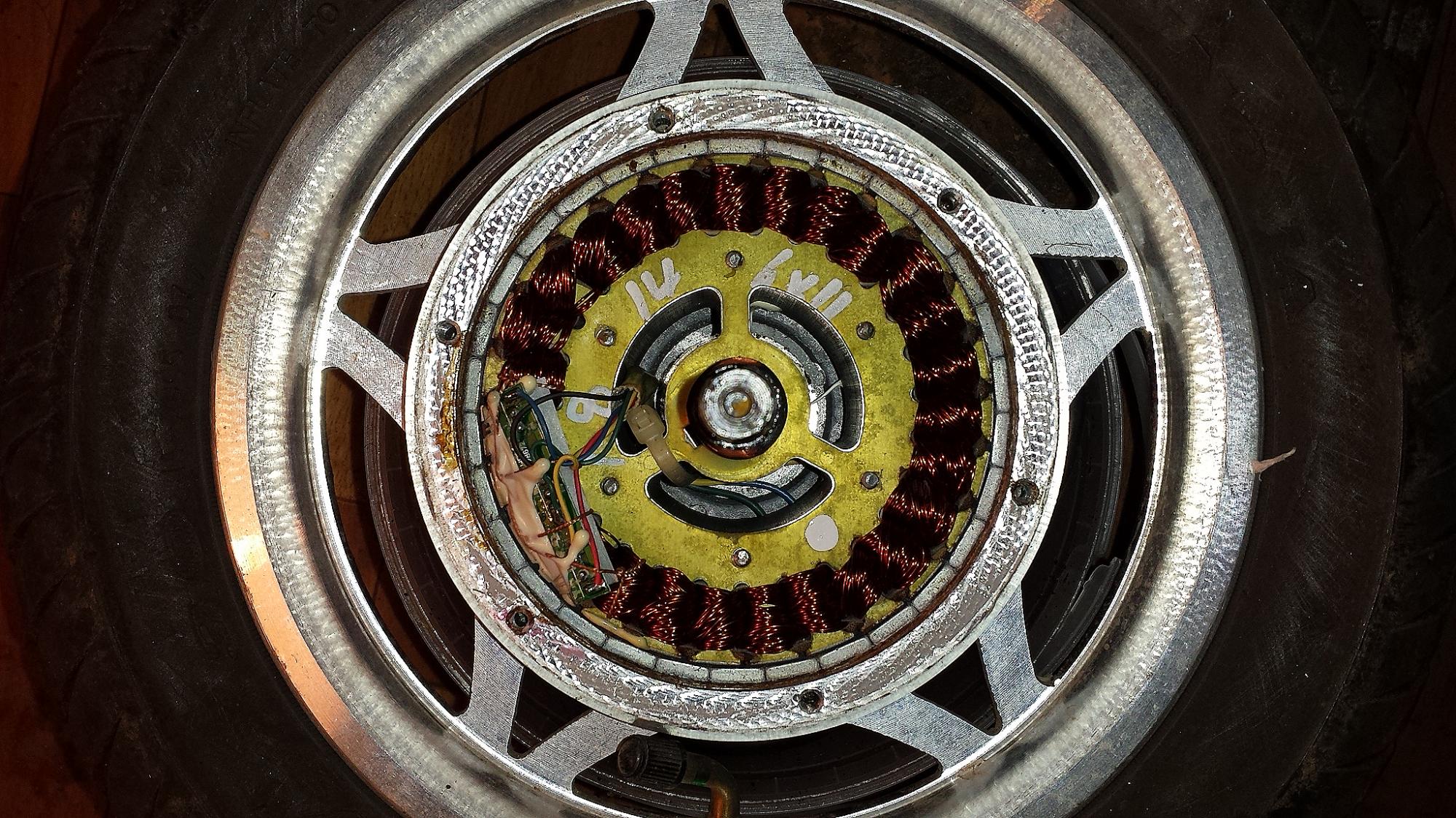

Цитата: Seg@ от 16 Янв. 2017 в 21:21
Есть такое дело https://electrotransport.ru/index.php?topic=21588.msg412883#msg412883

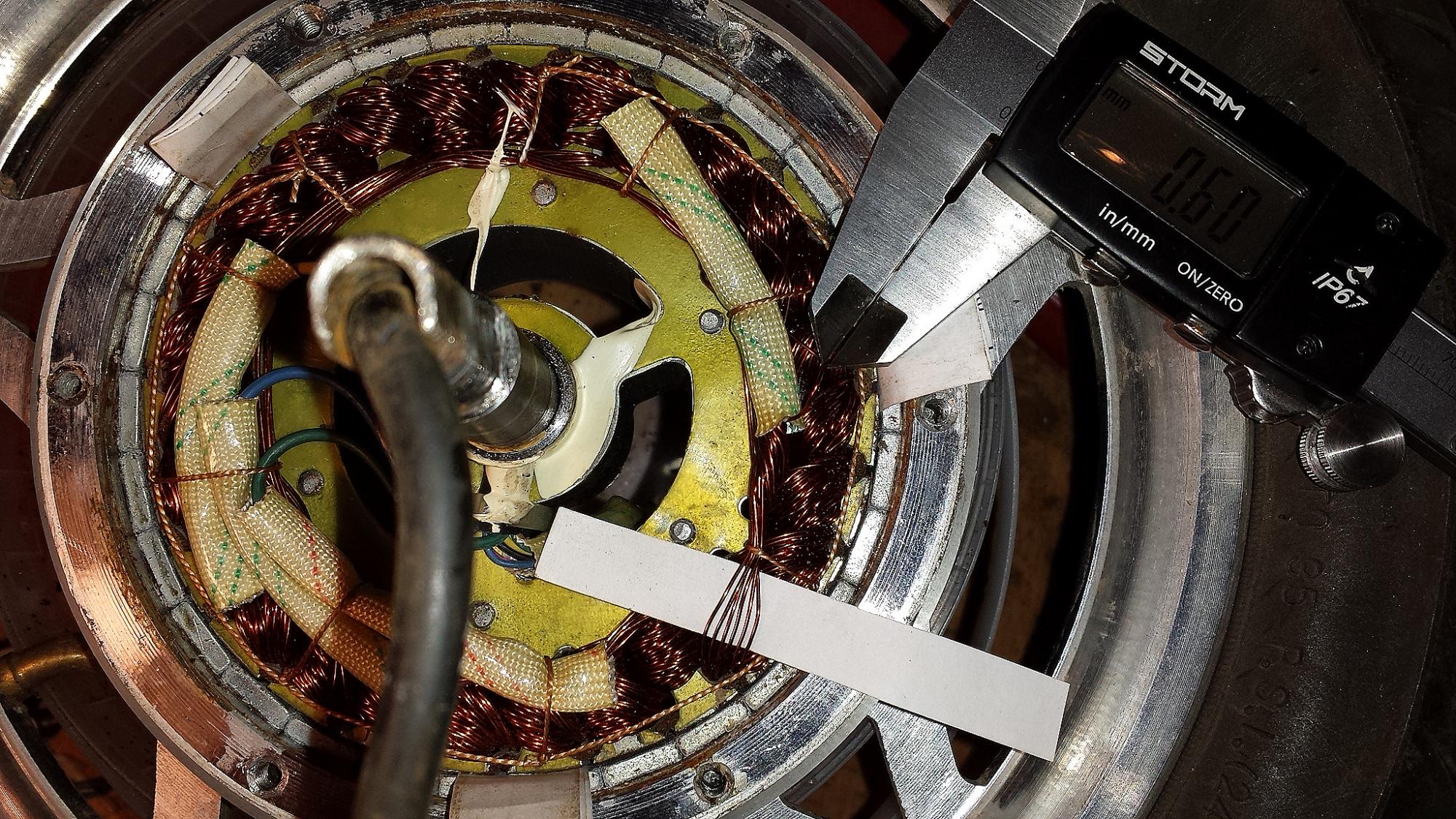

Добрался до своего и впал в легкий ступор.
А именно: шесть жил провода ф=0.6мм вместе с лаковой изоляцией.
Маркировка аналогичная, фотка под спойлером есть: 6×11, вероятно 6 жил и 11 витков ?

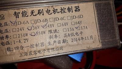

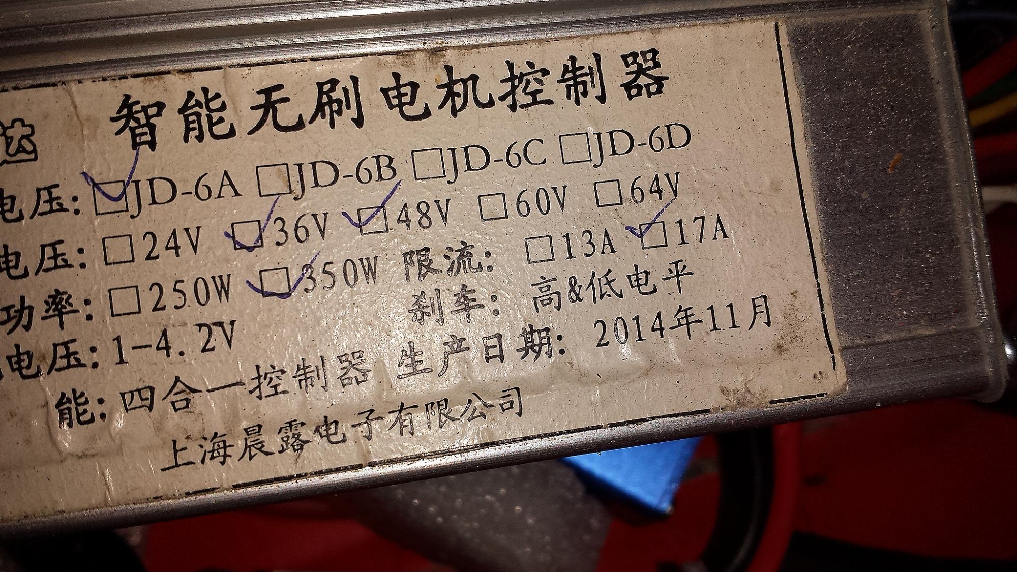

Но ведь контроллер мой
вливает 17-18А от 16S лжф и мк вааще не греется в прохладную погоду, ну чуток совсем.
Можно от другого контроллера 25-30А давать на мотор с такими обмотками ?

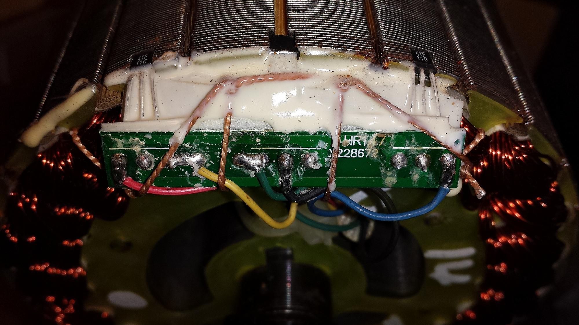

Вторая непонятка:
Вроде читал, что обмотки на стоке в треугольнике, иль заблуждаюсь ?
3:
Эт нормально, что нифига не под  90° собран магнитопровод ?
Но работает, только расход не знаю - дачная местность холмистая.
Иль это тюнинг такой мне достался  ? %-) Может еще сильней завалить ?  B-) Иль синусный контроллер ему нада ?

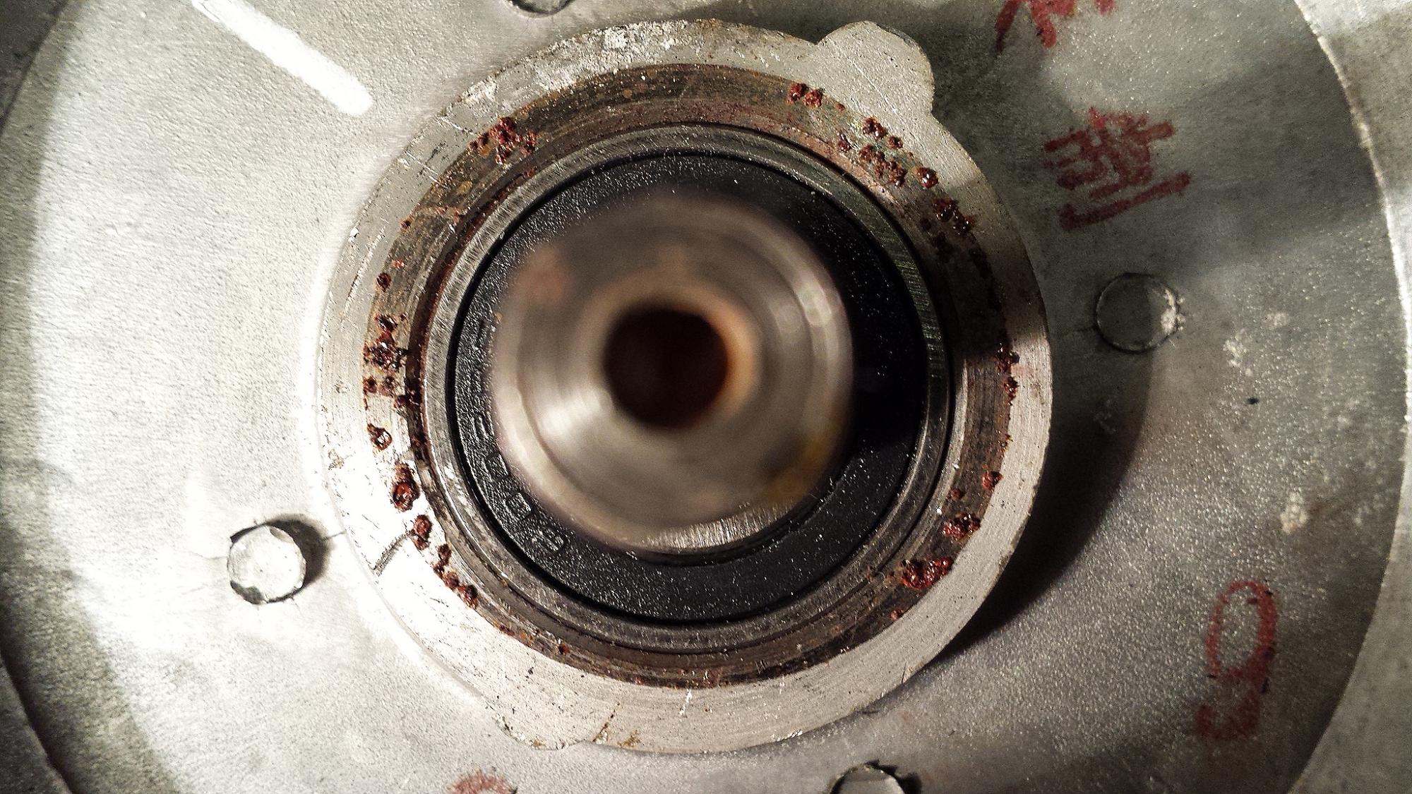

Ну и для потомков чуток фоток:
Обе крышки с дисбалансом, видно. Можно и с пользой применить: нипель скомпенсировать.

В общем я тут разобрал вилку и перевернул штаны на 180. Теперь рулится идеально. Расслабленной одной рукой рулю на любых скоростях.
Кулибин
Кто нибудь ставил на него другую нормальную рабочую вилку? Клиренс хочется поднять.
lmvlmv
[user]Кулибин[/user], https://electrotransport.ru/index.php?msg=465422 но там вроде ноги в родную блэквановскую корону поставили. Да и по факту лишь чуть больше ход получился а вилка по факту такая-же эластомерка. Я мерил диаметр ног на скутере стелс скиф кажется, там что-то вроде 25.4-26мм думаю можно  в родную корону их приколхозить. будет поприличнее вилка.
Самокат Black One P-600
Кулибин
Думаю вилку от 20" велика. От скутера тож нормально но тяжёлые перед будет.
lmvlmv
20" мало приличных вилок, и стоят они дорого. Может от 26" и шток в короне перепресовать  чтоб вниз торчал?

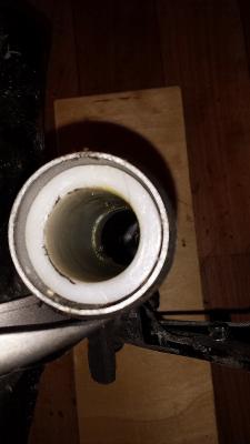

SkeptiK
29 тогда, кстати, не такая сложная процедура
Кулибин
Интересная картинка. Если это точно как у скутеров с маслом то то что надо.
