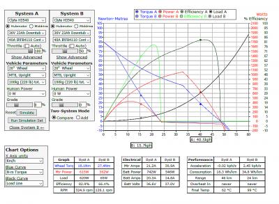

Цитата: Sanych_des от 11 Март 2021 в 15:04замечания готов поправить.
"Батарея представляет из себя источник постоянного тока с фиксированным напряжением" Это далеко не источник тока.
"отдаваемой батареей и развиваемой на двигателе" ВЛИВАЕМОЙ в двигатель. Двигатель развивает механическую мощность, а из-за КПД это сильно разные цифры.
" новая батарея способна отдавать 250А тока (вместо 85 стока), а максимальный фазный ток ограничен уже двигателем" спорная мысль, особенно не зная характеристик двигателя... что бы это хоть как то обосновать добавьте хотя бы график омических потерь - сопротивление мотора наверное сможете измерить.
"До 40км/ч мы получаем максимальный крутящий момент ограниченный лишь двигателем" он все также ограничен контроллером. Двигатель ток ограничивает по закону ома, батарейное напряжение минус противоэдс....
Для наглядности нужен график без ограничения фазного тока.
