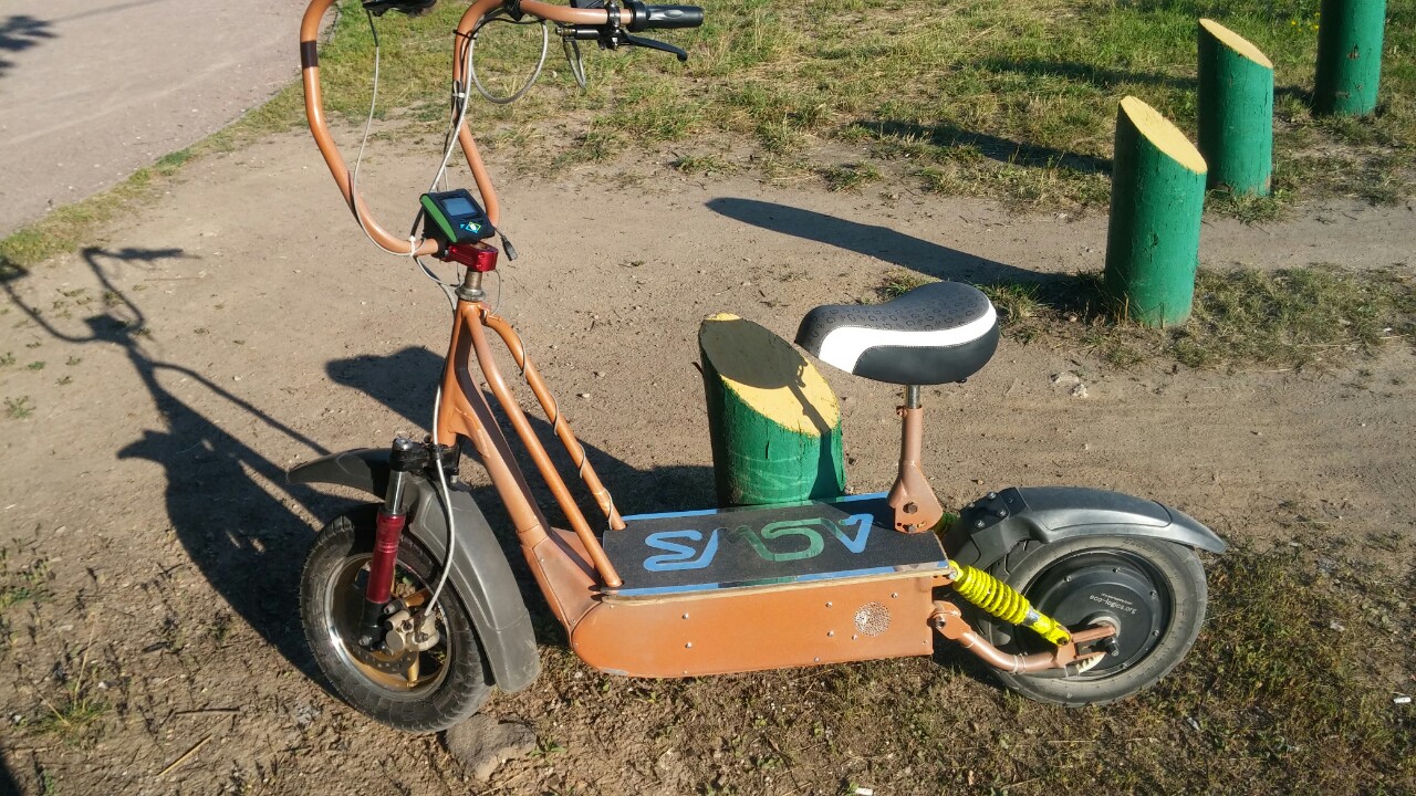

Сижу в битце на самокате. Подскажите кто знает какой овс поставить в макс контроллер?
Сейчас ovs timing =0
Можно прямо звонить 89031389281 Андрей...
Samsonov
Попробовать 0, 4 и 7 и сравнить максималку и тягу

#123
Вот немного видео про разбаланс батарейки после долгого стояния в гараже, сорри за вертикальность:
https://youtu.be/YSPEO4S6nts
Ну и фото самоката:
Видео с покатушек будет позже... Дима монтирует его.
Samsonov
Все так ждут сравнения, показателей, как тащит... а вы про баланс ячеек  :~-(
Если одна уползает вверх постоянно и заряжается быстрее остальных, это вопрос разбаланса внутренних сопротивлений сборки, ничего страшного, БМСка будет ее каждый раз быстро стравлять и все будет ровно. Но вот седьмая ячейка будет дотягиваться неделями т.к для ее баланса все остальные ячейки будут стравливаться до ее уровня. Выставьте 4.15 порог и не стесняйтесь оставлять зарядку на много часов во взрывозащищенном  B-) помещении.
Альтернатива довести ее до уровня остальных модельной зарядкой отдельно, это будет дело получаса и без мучительного рассеивания энергии на фетах.
