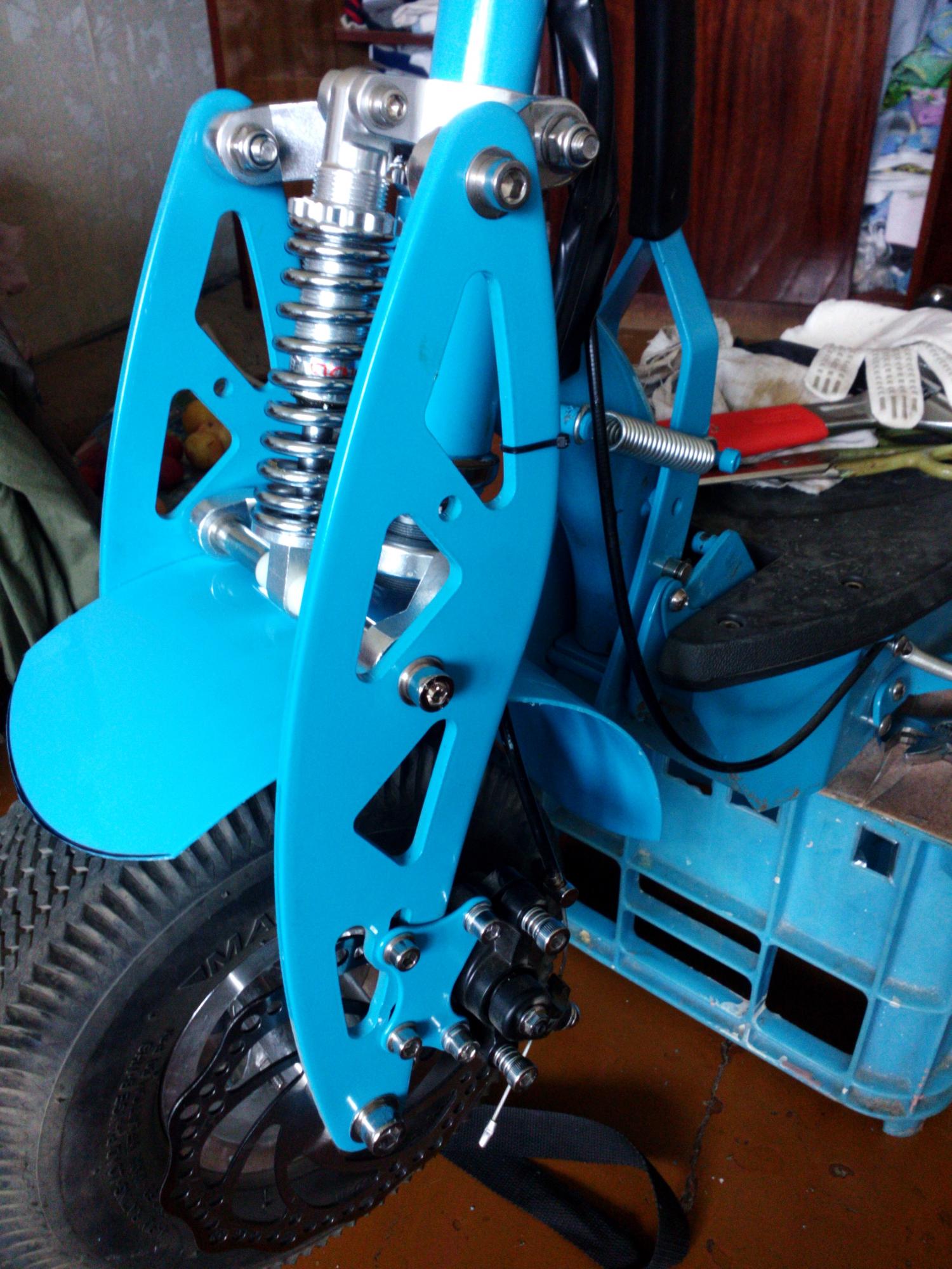

Mr_Hurma_xD
[user]chelo_vert[/user], у меня вопрос по фотке. Что мешало опустить этот счетверенный хомут на гайку ? откручиваем, опускаем впритык, закручиваем.
В итоге получается так, что хомут не дает открутиться гайке profit. на моем все так и сделано :)

chelo_vert
Вопрос хороший!
Ответ - не додумался =)
Я как то давно ради интереса раскрутил этот хомут и попытался его сдвинуть, у меня ничего не вышло и я оставил эту затею... А вообще спасибо за идею, если разболтается то обязательно попробую подтянуть, опустив ниже этот хомут..
Кстати! Как вариант -  заварить узел складывания накрепко, и сделать складывающейся рулевую колонку.. пускай в сложенном состоянии он будет больше, зато конструкция будет куда крепче! Мне главное что-бы сэмик влезил в мою машину...
http://kupivel.ru/katalog/parts/vynosy_rulya/vynos_rulya_al_6061t6_skladnoj_teleskopicheskij_28_6mm_rul_25_4mm1/
Кто нибудь имел дело с такими штуками?
[user]18f46k20[/user], Ваш вариант интересен. Но мой случай усложняется необходимостью переваривать раму, исправлять имеющиеся искривления рядом с излом складывания (проблема описана тут https://electrotransport.ru/index.php?msg=467529 ) Поэтому я первоначально прорабатываю вариант полной замены этого узла...

Mr_Hurma_xD
[user]chelo_vert[/user], хомут затягивался на заводе, там банально все врезано китайцами в краску, слегка отверткой разожмите его и он опустится вниз. Главное потом сильно не затягивать, можно резьбу сорвать внутреннюю.
По поводу заварки узла, это глупо, переделка в складную рулевую... еще глупее, пару раз дерните на бордюре, и такой узел складывания рулевой развалится, а вы упадете. Надо определиться, либо складной (доделываем то что есть) либо не складной (завариваем все к чертям)

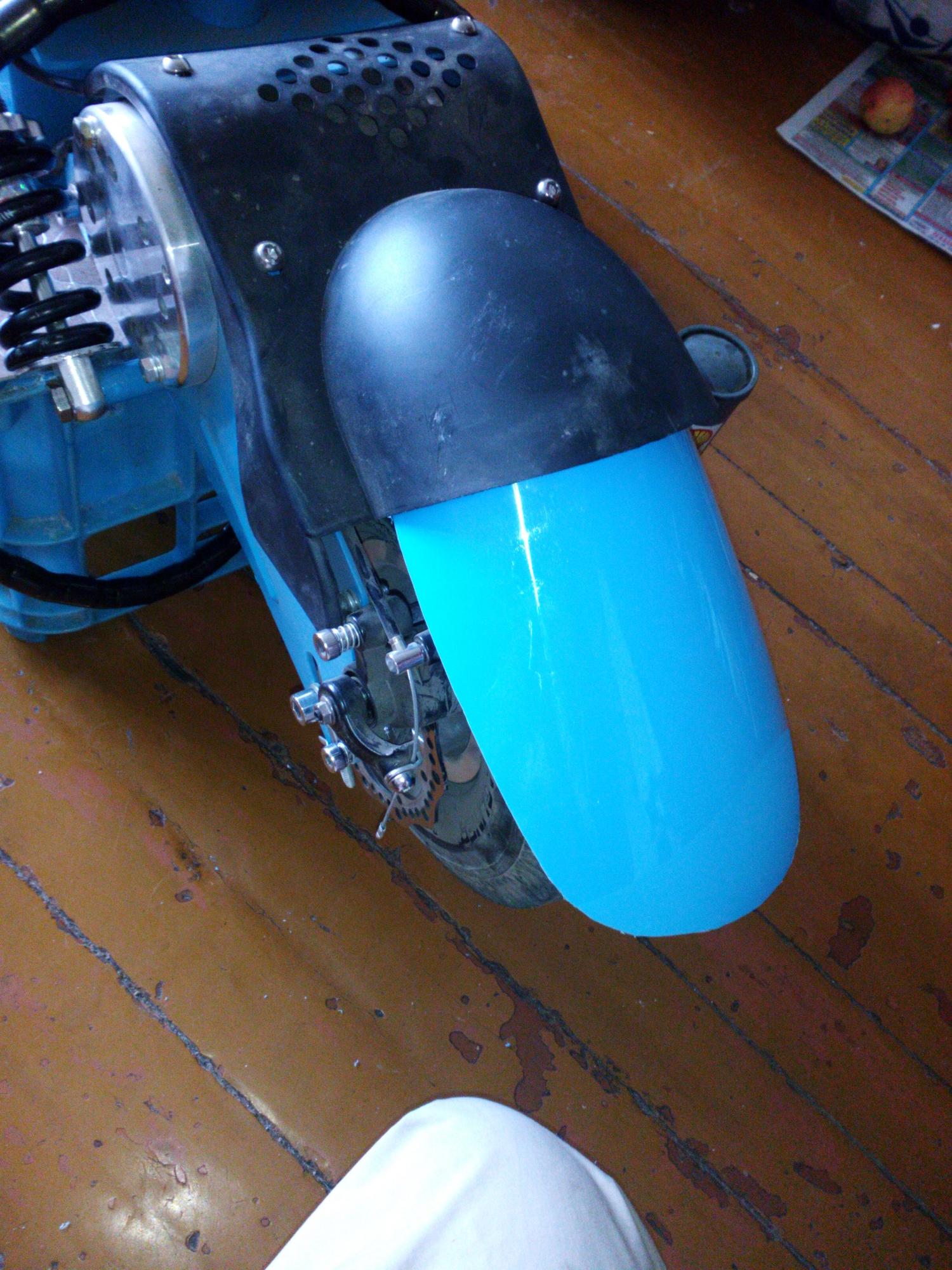

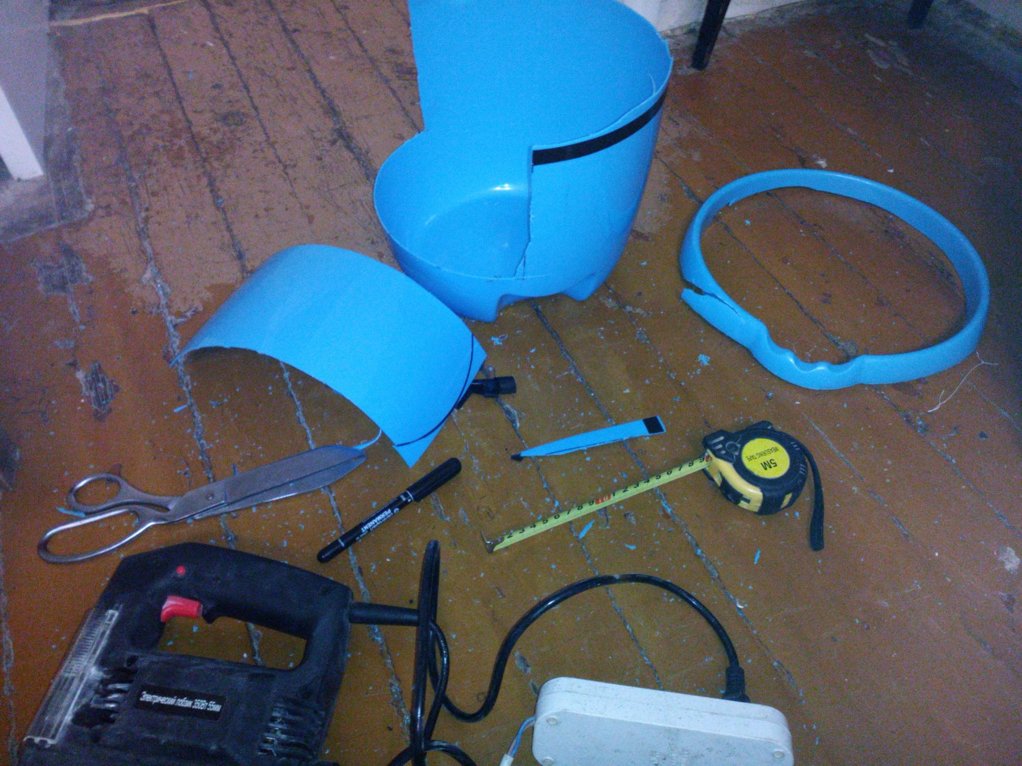

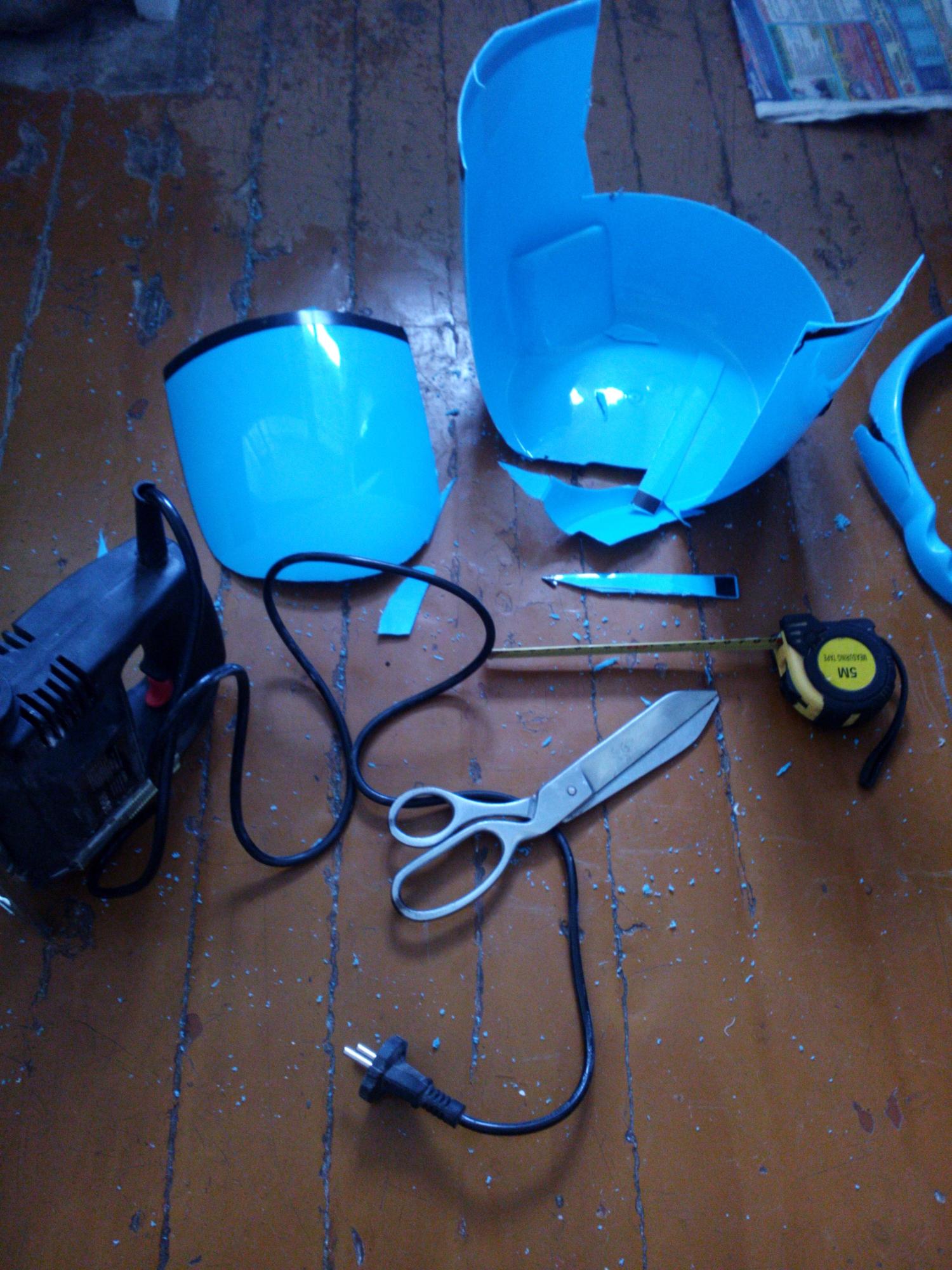

rrumit
Всем привет.
Начинаются дожди, где-то видел как с ведра сделали брызговик.
У меня с одного ведра вышло одно переднее и два задних брызговика.
Наглядная инструкция по этапно:
chelo_vert
[user]rrumit[/user],
Красиво! Цвет подошел идеально.
А зачем 2 брызгавика?
Большой зеленый самокат.
Кулибин
Ух ты красиво то как получилось! А чем чертили? .на глаз я такую раскаряку вырежу что жуть.
Интересно ведро чёрного цвета есть?
Добавлено 18 Сен. 2014 в 12:55
А в каком месте крепили? Оно не дребезжит на неровностях? Интересно в подробностях узнать.
