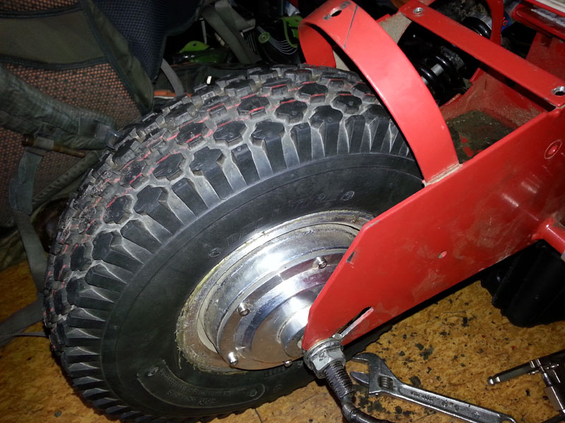

destroyer85
ну чтоже,наконец то дошли руки до установки мк на мой старенький рино.запустил без холов,может так и оставлю.моему контролеру это особо не надо.
выставил 25 баттарейный 70 фазный,посмотрим как поедет.рекуперацию прикрутил.
примерил амортизаторы на перед и зад воздушки,встают идеально.за зиму перейду на нормальные не пружинные.
по ощущениям конечно мк весит меньше коллекторника с цепью и всей механикою.но поедет ли оно так же бодро...
крыло заднее из лопаты сделал,широкое мощное,завтра надеюсь обкатаю.
отнечего делать,проводку на нормальную силиконовую с хоббика заменил,и ваттметр на руль поставил.
и всеже вопрос,с холлами лучше или без ?

destroyer85
#552
наконец то нашел свободное время,затестил самокат с мк переделанным.напомню,я обмотки перепаял из треугольника в звезду.
холлы всетаки пришлось подбирать,так как с новым китай-синусом на 750вт,он дергался без холлов.это не здорово.
перебирая мотор,поставил хорошие японские подшипники и о чудо,есть накат  :bravo:раньше его не было...
колесо здоровое вышло,резина от мини-квадрика,но дискомфорта не вызывает.по замерам 12" с переди родное на 10"
едет хорошо,экономично.я удивлен.заезд на 28км с не экономичным движением показал,что коллекторник хуже.
ну и по весу не много выиграл.синус киайский забавный,до 10кмч гудит как обычный,потом стихает.
самое главное забыл,это тяга !!!  :dance:теперь мк 01 зверь !!! тащит везде,где я не мог заехать даже на 25а.
теперь уверено тянет с места на 3-5амперах.тяговый мотор это прекрасно.
максималка не сильно упала.изза холода максимум 32кмч разогнался.жаль фото забыл сделать,увлекся тестами.сделаю на днях.
одну фотку нашел,в процессе сборки

lmvlmv
[user]destroyer85[/user], а , что за покрышка, какие размеры, как звать? Отзывы по ней есть? Быстро ли изнашивается?
