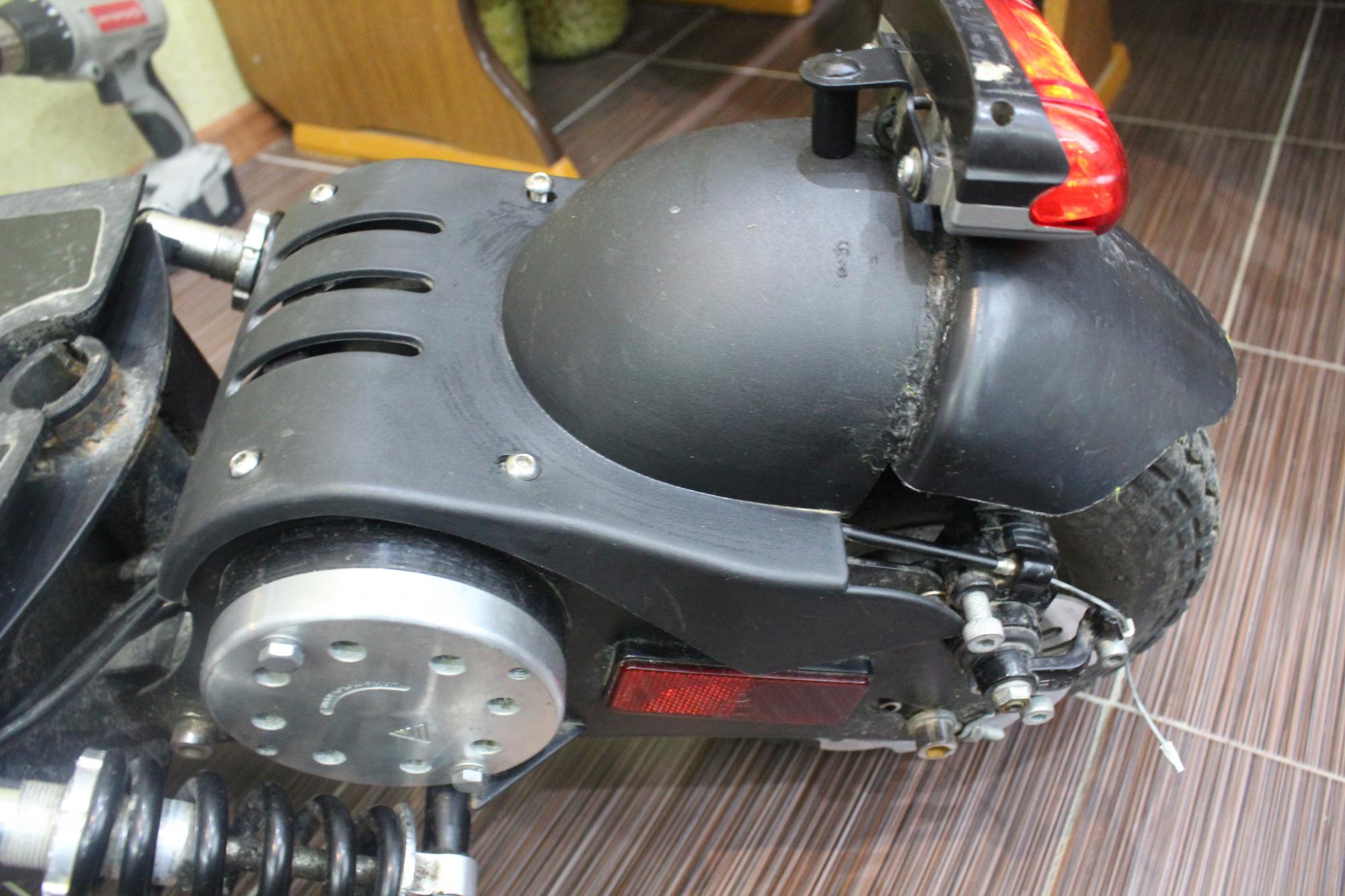

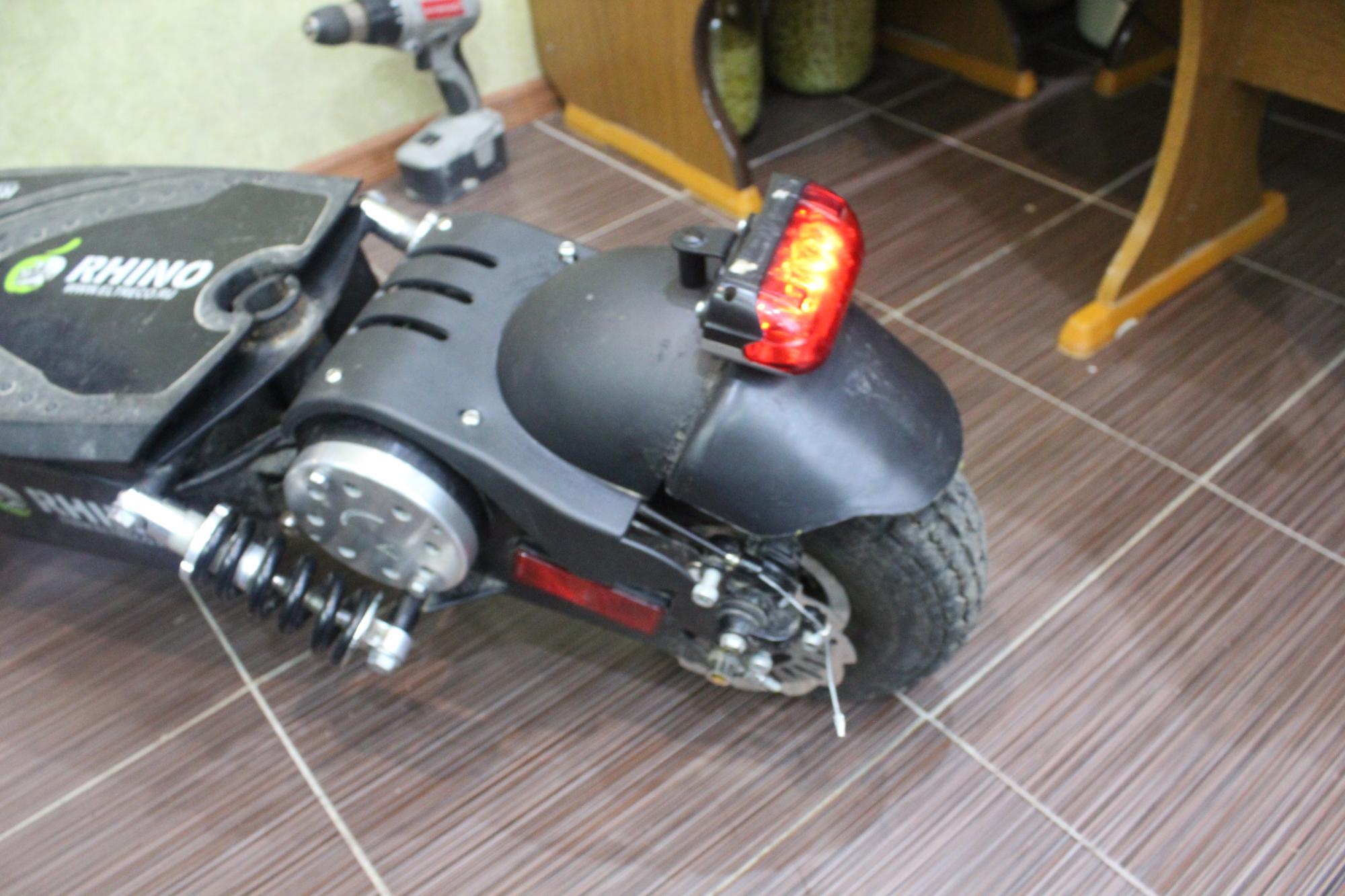

brand787
доработка рхино  , наращивание заднего крыла .чтоб на спину не кидало грязь и воду
Добавлено 08 Янв. 2015 в 16:28
крыло взял гдето в гаражах от старого мотороллера бензинового . даже не знаю от какого .  отрезал половину и паяльником сплавил с родным, усилив коегде проволокой .
Санек84
[user]brand787[/user], Нормально получилось. Можешь посмотреть какое расстояние между нижней ветвью цепи и рамой. С правой стороны примерно между колесом и двигателем, цепь проходит рядом с маятником задней подвески, насколько близко там
LiFePo4 это вам не свинец.
brand787
чуть больше сантиметра
Санек84
это от цепи до боковой стенки или именно до нижней пластины, там чуть глубже еще гайка крепления амортизатора правого, цепь прям над ней проходит, на вид есть место под большую звезду или цепь будет задевать? У меня самокат в гараже, не могу глянуть
