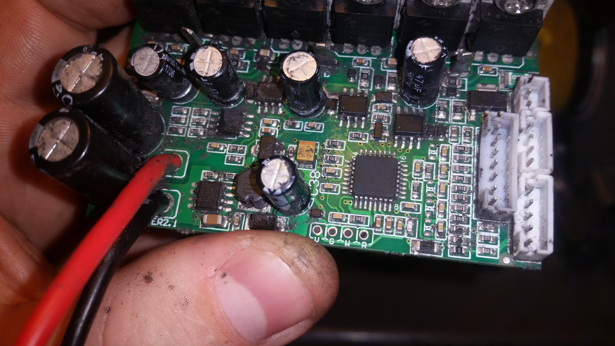

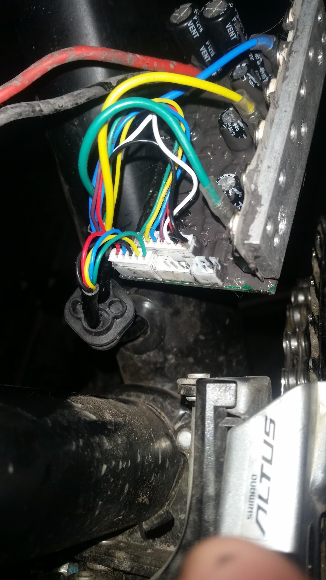

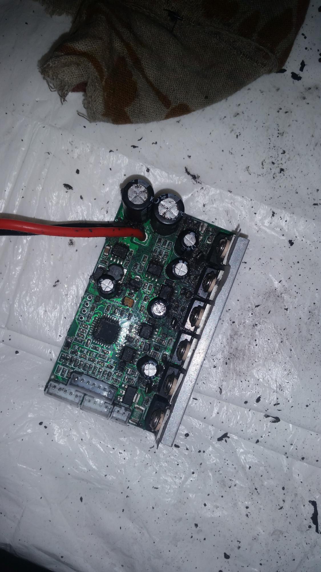

Контроллер 48в 450вт, универсальный ремонтный, может менять сторону вращения и может работать без датчиков Холла. Китайский, достался от предыдущего мотор колеса. Сегодня при подключении колесо на шринкере жужжало но не вращалось, я сменил сторону вращения на контроллере-колесико завращалось.doo d личку скину номер человека который продал мне контроллер. Достал я в одном месте тестер для ремонта мотор колес и контроллеров-очень хорошая штука. Так я сразу проверил колесо шринкера. Тестер показал что сигнал выдает колесо и датчики только в одну сторону, т. е. в одну сторону вращается с усилием а в другую без усилия. Я так подозреваю что мотор колесо все-таки безщеточное но с редуктором. Разбирать полностью колесо не решился.
Денис БВ

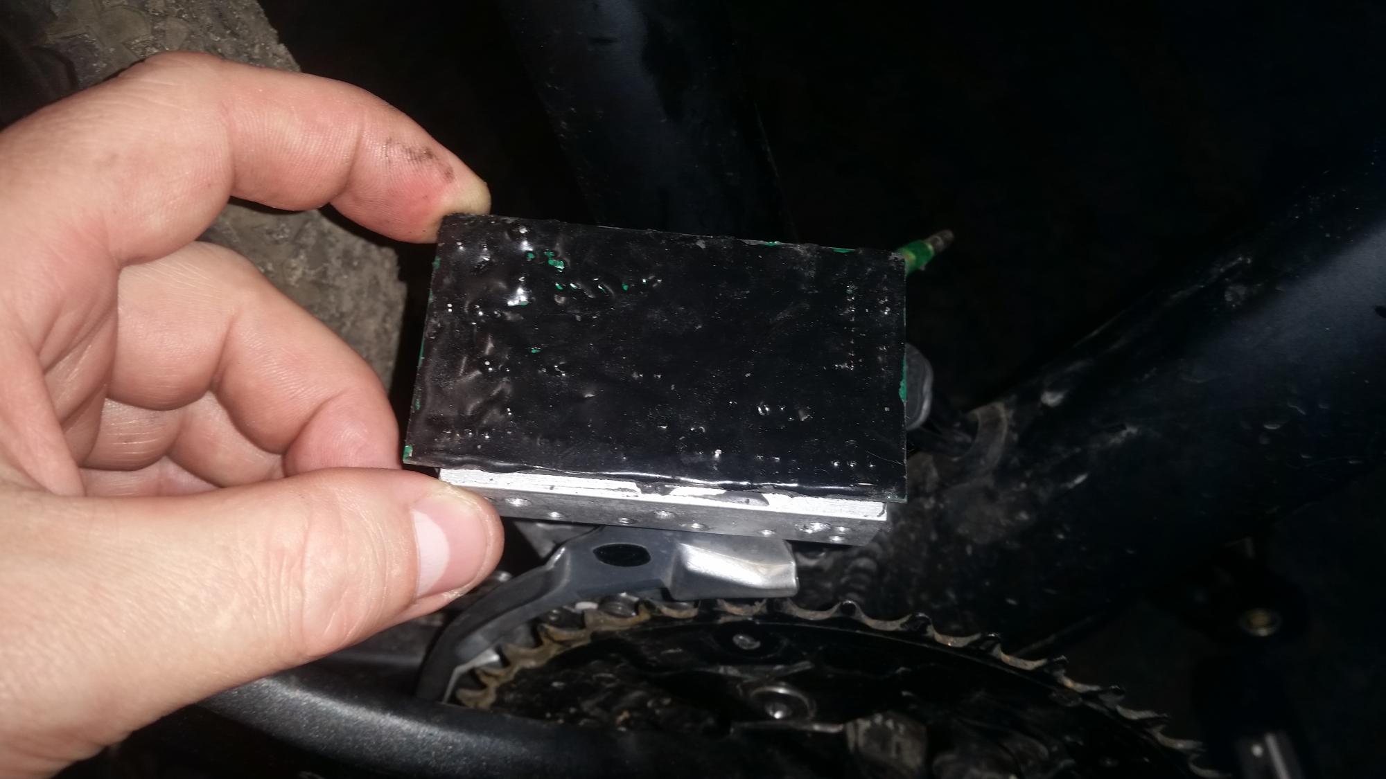

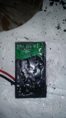

на фото видно мой контроллер на раме и сбоку свисает родной контроллер, маленький и компактный становиться в раму(родной). Описание моего контроллера
Денис БВ
#8
под фото описание контроллера, там же электронная почта администратора форума, зовут Никита, если нужен такой же контроллер пишите ему. Так же  можно выбрать себе подходящий на Правила форума

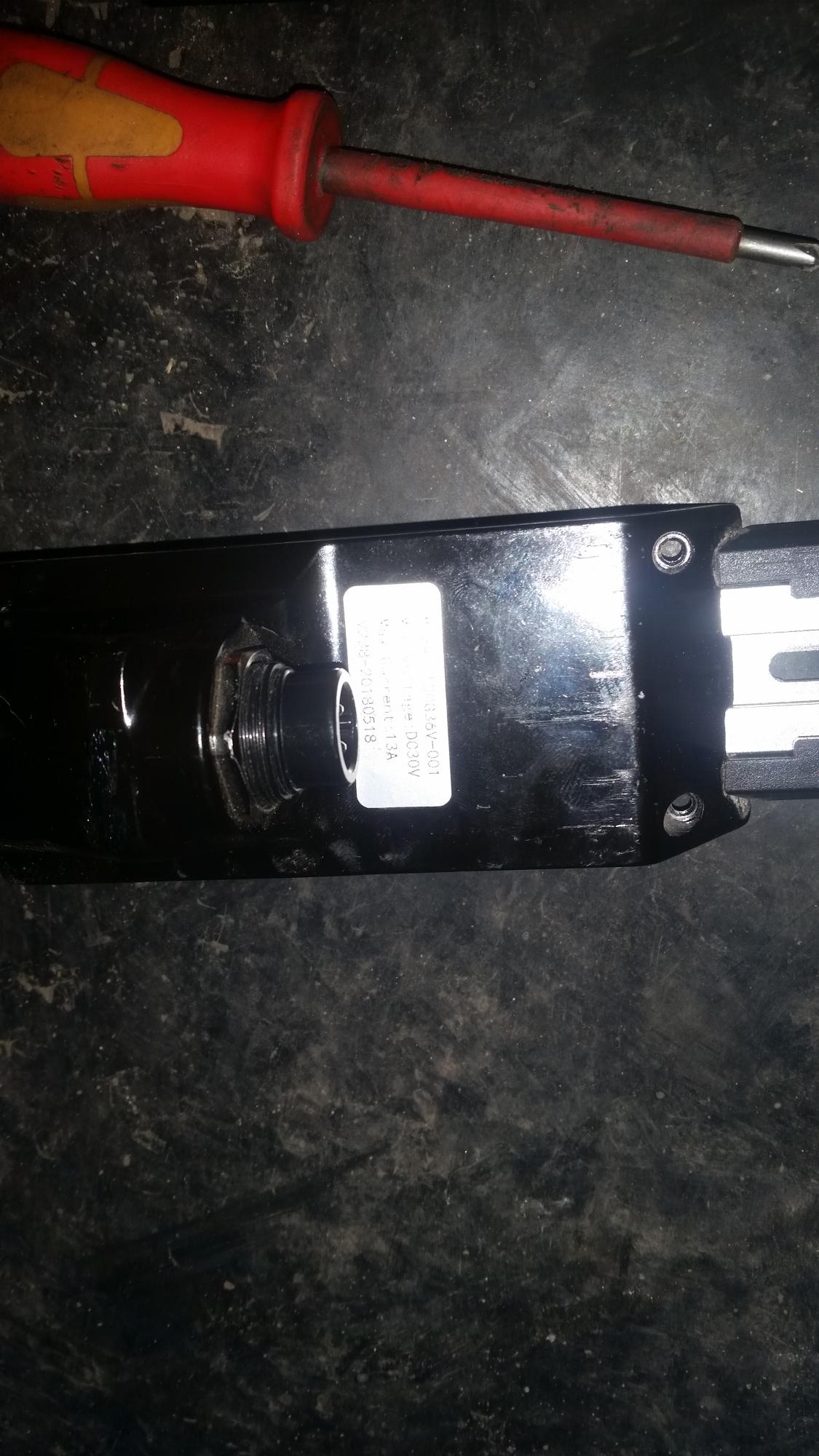

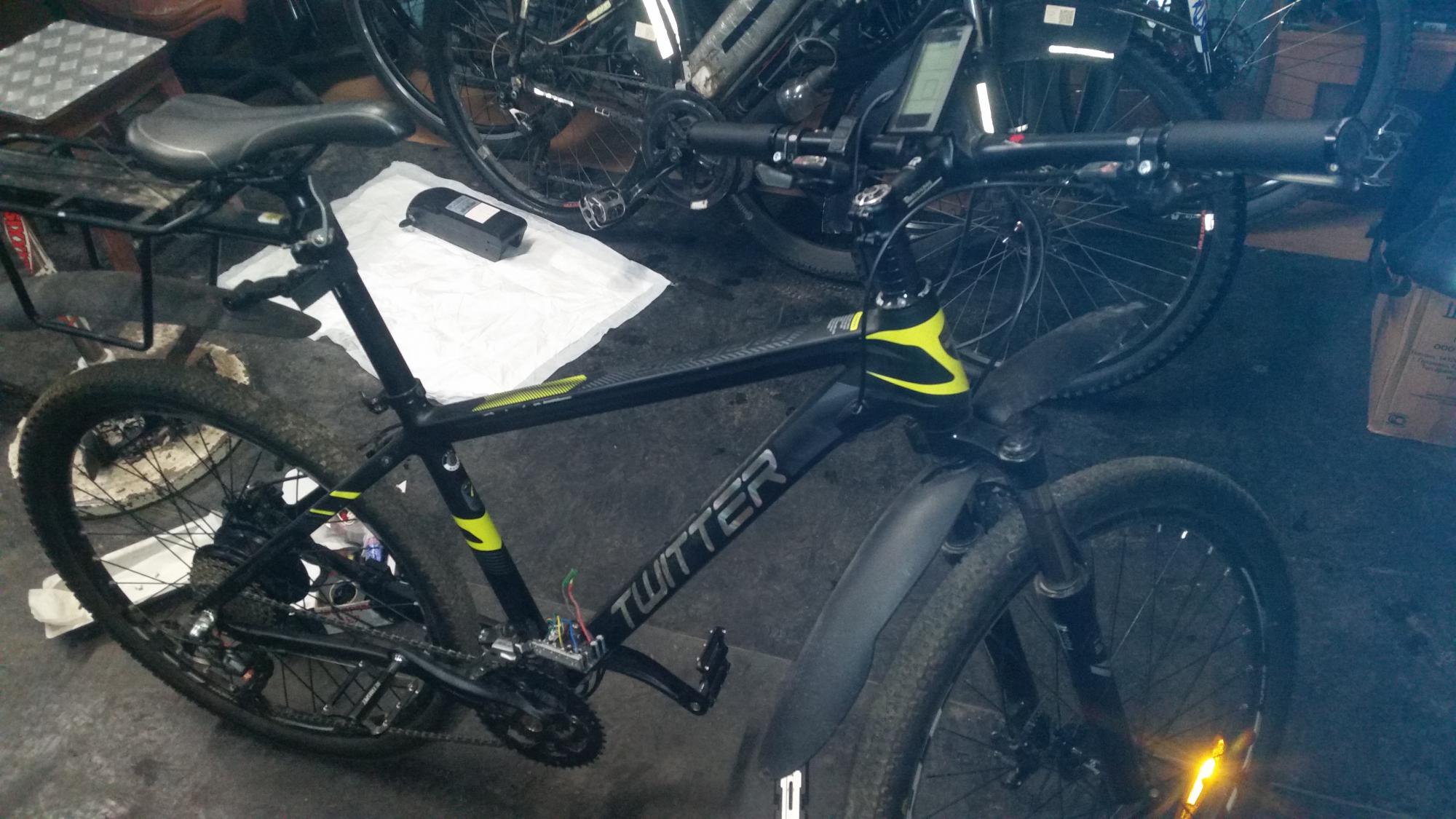

Упаковал свой аккум 48в 12а в корпус с ручкой и приделал крепление к Shrinker.
Денис БВ
В фаре установлен сигнал и светодиоды, чтобы они не горели от поднятия напряжения с 36в до 48в припаял резистор на 330 Ом.Аккумулятор крепиться на место штатного.
Денис БВ
На шиномонтаже достал камеру. С камеры вырезал брызговики. Ну и на покатушки в лес. Прет на 48 вольтах отлично, тянет под горку свои 30км даже не снижая скорость. У меня есть подъем крутой, мой самокат на него еле с разгона заезжал, а Shrinker на 48в скорость не теряя заезжает, даже трогается по этот подъем. Мне очень нравиться его тяга. После часа покатушек на морозе и расстояния 10км, напряжение на LiFePo4 упало на одну десятую вольта на всей батареи, я считаю для такой дистанции и холода отличный показатель. Мой вывод: стоило того, поднятие напряжения до 48в 12а. Осталось проверить на расстояние сколько хватит аккумулятора.
