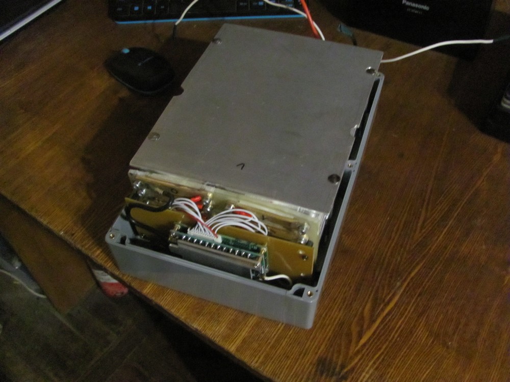

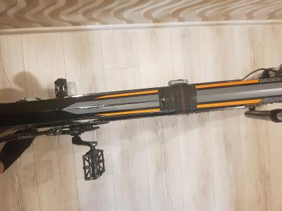

на работе сделал такую вот детальку. 8мм 40Х
На ебее купил сумку за 100рублей.
гораздо лучше сумки, купленной в соколях за 2.5 тысячи (фото у меня в подписи) Центр тяжести намного ближе, вес аккумов практически не ощущается.
на велике
Замечу, что крепление быстросъемное. Рукой открутил - снял за 5 секунд.  :-)

А можете сделать фотку где эта деталь стыкуется с пластиной? Вручную снимается все или ключом?

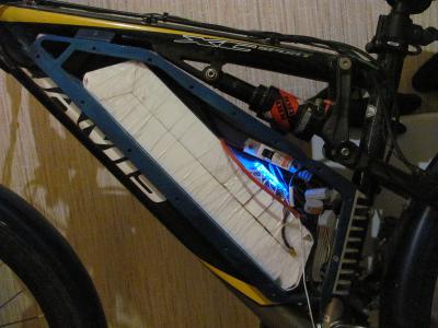

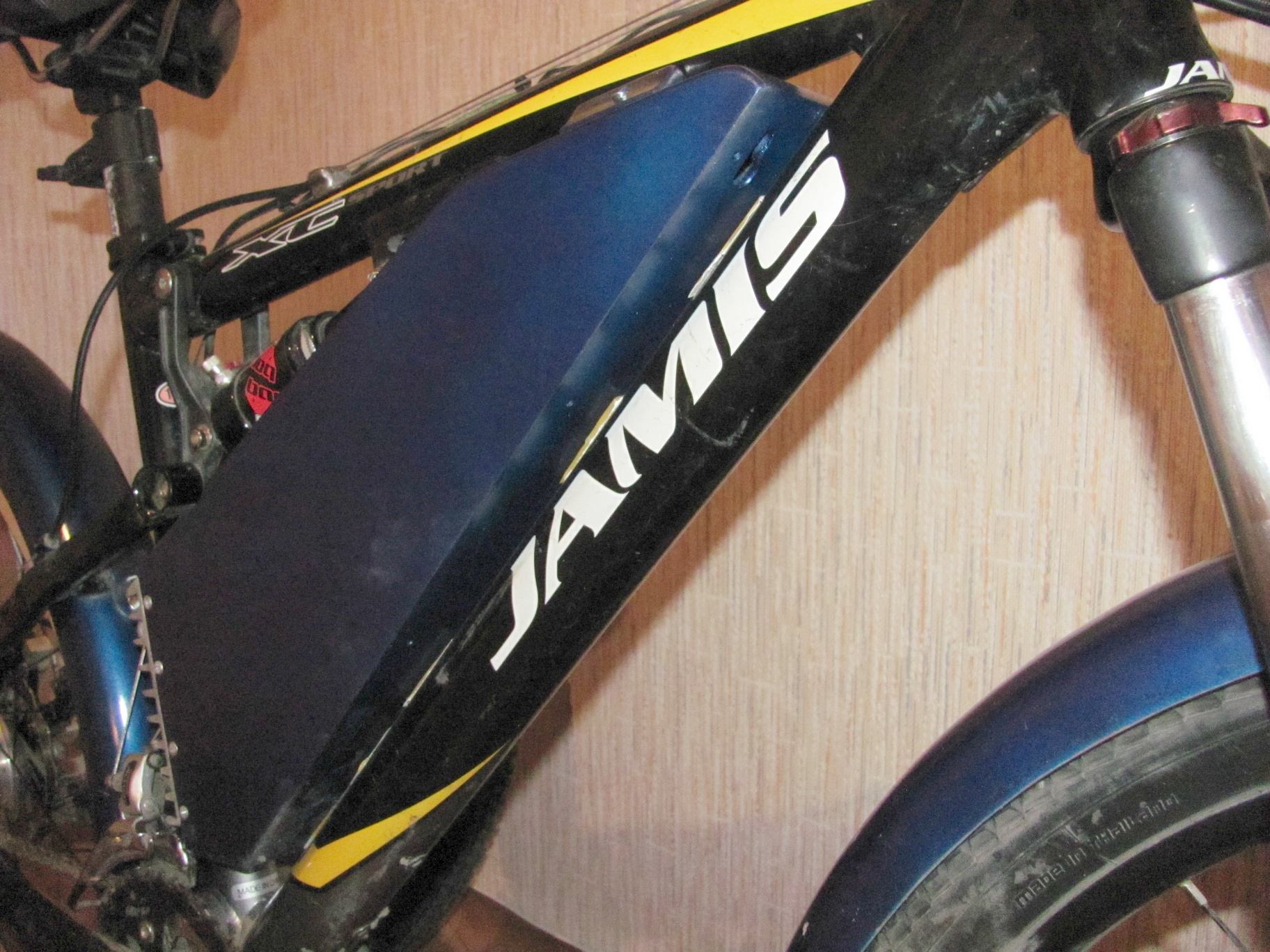

Вот делал бесперебойник в такой корпус-правда для велика лучше алюминий или пластик который эластичен а то быстро растрескается.

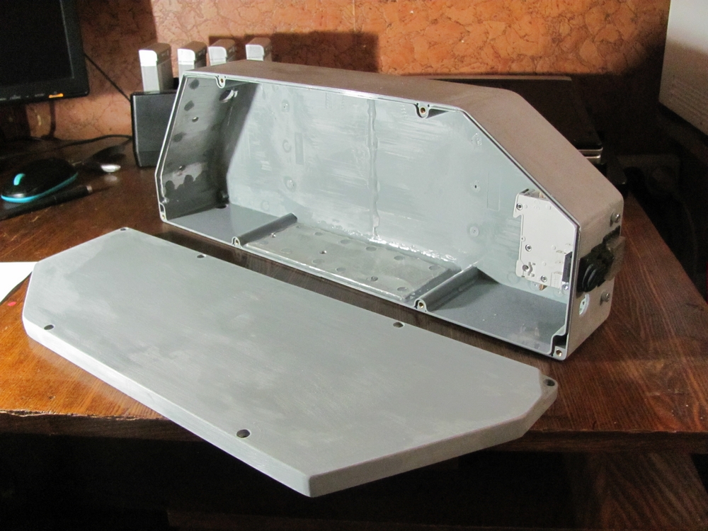

Всем добрый день,по моему для изготовления корпуса лучше всего подходит алюминий.
Татос

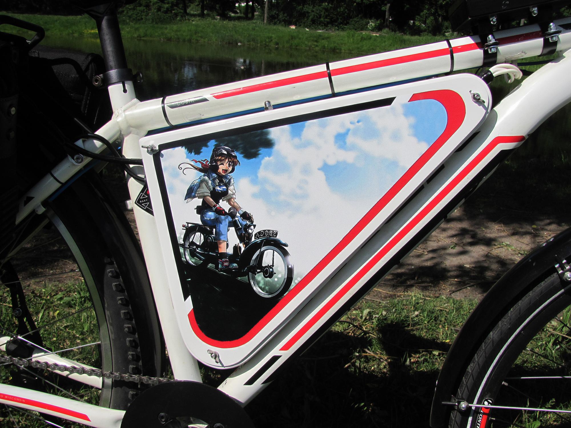

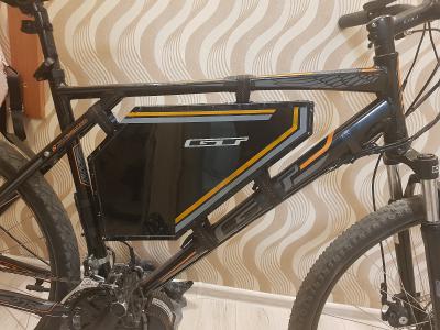

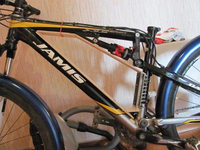

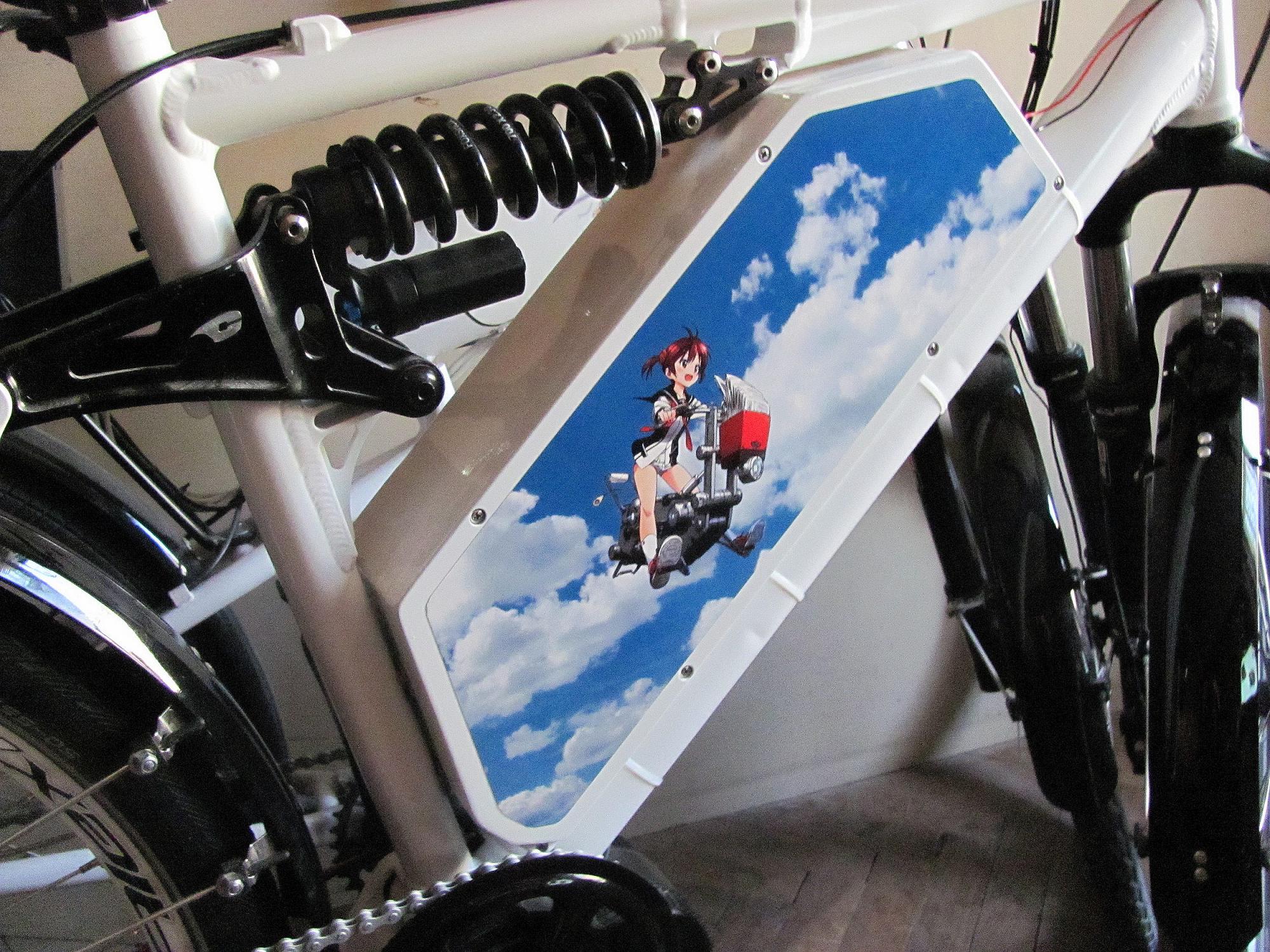

Получил от Elvin в личку вопрос о технологии изготовления корпуса.Отвечаю здесь,может ещё кому будет интересно.За бутылку купил у дворника старое алюминиевое лезвие от большой двуручной снеговой лопаты толщина 2,5 мм,сделал шаблон по раме,раскроил алюминий.На авито нашёл сварщика с адекватными ценами,он взял за сварку 1500 р. Как следует зачистил швы. Покраска порошковая обошлась в 500р,в интернете очень много предложений ,цены плёвые.Картинки клеящаяся виниловая плёнка. Печать стоит 900 р квадратный метр, получилось 6 картинок.Только заказывать в копицентрах,там где делают для авто за тот же винил дерут как за сусальное золото.
Макет картинок делал сам,клеил мокрым способом.Вроде всё.

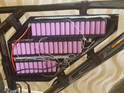

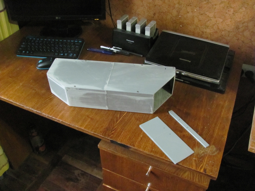

Слепил очередной корпус. Материал ABS пластик .Клеил дихлорэтаном. Поместилось 104 элемента 18650, автомат, преобразователь напряжения 48- 12 и драйвер фары.

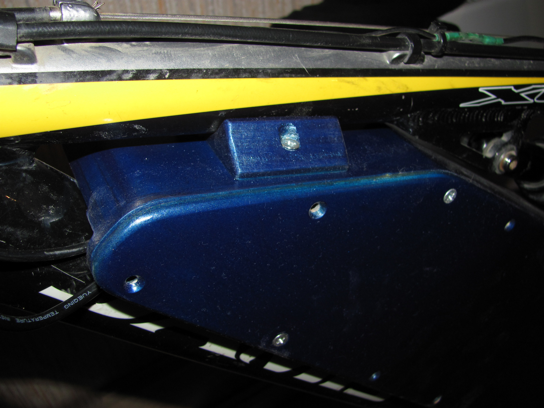

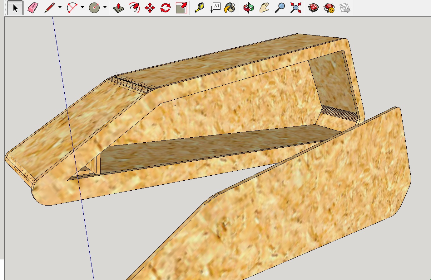

 Тоже в свое время долго ломал голову над изготовлением батарейного отсека. Хочу поделиться своим опытом изготовления оных из обычной трехслойной фанеры толщиной 4мм. Как оказалось, фанера пропитанная эпоксидным клеем, да еще и покрашенная прекрасно сопротивляется воздействию воды.  К сожалению когда занимался его изготовлением, почти не фотографировал процесс. Но фото самого важного момента в этой технологии удалось отыскать.
Вот фото того, что у меня получилось. Корпус эксплуатируется уже второй сезон с августа 2017года.
Для работы желательно иметь строительный фен с регулировкой температуры воздуха 80 - 100 С для пропитки фанеры эпоксидным клеем и ускорения времени его затвердевания, иначе процесс растянется надолго. Пойдет и бытовой фен или лампа накаливания, но с лампой все же не так удобно. Если температура будет выше, смола может вскипать и будет бракованная поверхность. С феном у меня на второй корпус ушло 2 дня вместе с покраской. Смолу и отвердитель лучше разлить по шприцам 20см3 и 2см3 соответственно. Легко соблюдать пропорции и количество.

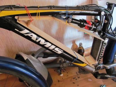

Изначально я планировал сделать полностью симметричный корпус из фанеры и обклеить его стеклотканью, для защиты от воды. То, что стеклоткань необязательна я понял позже. Немного не угадал с размерами и пришлось сильно скруглять углы, чтобы он мог войти в раму. Благо материал позволяет делать любые формы. Доработку корпуса я не завершил, потому что будучи обклеенным стеклотканью, он опять бы не влез в раму велосипеда, и на боковой крышке отверстия под крепления были задеты.
Попался в руки кусок алюминиевого сплава, загорелся сделать радиатор для контроллера.  Размеры заготовки были впритык, собственно от него и начал продумывать конструкцию второго корпуса.
Сперва из фанеры вырезаются полосы одинаковой ширины, и из них нарезаются плоскости, образующие контур корпуса. Сделать их желательно максимально ровными, чтобы потом не было возни с устранением перекосов. Сперва делается нижняя плоскость, которая будет крепиться к раме штатно винтами в отверстия под бутылкодержатель. Делая отверстия под крепления, нужно учитывать что со стороны крышки будет еще слой фанеры, который послужит усилителем кромки корпуса. В моем случае мне понадобилось сместить осевую линию на 2 мм в сторону с крышкой. Сразу же делайте зенковку под винты с потайной головкой, чтобы потом в корпусе шляпки не торчали. Закрепив нижнюю плоскость, к ней уже начинаем пристыковывать остальные плоскости, подгоняя так, чтобы места склейки были без зазоров. Я пользовался резинками для банкнот, очень удобно крепить и настраивать положение.
Когда все детали контура будут готовы, можно приступать к склейке. Остатки клея размазать по поверхности для пропитки и прогреваем феном, чтоб быстрее схватилось. Если эту часть работы вы выполните аккуратно, дальнейший процесс будет прост.
Следующий этап приклеиваем боковину. Ее лучше вырезать с припуском, положить на ровную поверхность и сверху приложить контур. Смотрим на просветы, где выступает подшлифовать до более менее ровного прилегания.  Фиксируем его так, чтобы он не двигался по поверхности и можно клеить усилители углов. Я все углы проклеил стеклолентой шириной 15мм  в один слой. Но если хотите большие радиусы скруглений, придется клеить плинтуса из твердых пород дерева треугольной формы, и их все сразу не получится приклеить идеально, клей стекает вниз. Прогреваем феном , добавляем клей где видны просветы.
Третий этап приклеиваем вторую боковину, в которой потом нужно будет сделать вырез под аккумулятор и к которой будет притягиваться крышка корпуса. Все точно так же, только усилители углов придется делать уже после того, как вырежете окно. Можно сделать его заранее с небольшим припуском.
На снимках видно, что нижний край этой боковины у меня выступает за пределы корпуса. Если б я сделал его внутрь, это серьезно ограничило бы размеры аккумулятора, способного влезть в этот корпус. А такое решение позволяет использовать внутреннее пространство по максимуму. Если же размеры корпуса больше, чем аккумулятора, лучше ее сделать так же изнутри. Не помешает усилить эту часть еще одной полоской фанеры, в моем варианте прикручен алюминиевый уголок 15х15. По нему и выровнен нижний край. Закончив эту часть работы нужно будет придать корпусу максимально законченные формы, сточив все лишнее. Обтачивать очень легко с помощью шлифовальной тарелки для болгарки, со шкуркой Р40 фанера просто тает.
Далее делаем боковую крышку, желательно с соблюдением направления волокон.

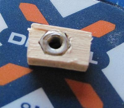

Теперь нужно сделать крепежные отверстия в крышке и корпусе. Размечаем карандашом где им примерно быть, выбираем 2 самых дальних друг от друга. Просверлив одно из них, фиксируем винтом от сдвига, делаем второе и так же закручиваем винт. Вот теперь если крышка прилегает ровно, можно сверлить остальные. Расстояние от края я выбирал исходя из толщины гайки +1 мм. Далее отложив крышку в сторону готовим крепления для гаек. В первом корпусе я использовал колпачковые гайки, через шайбу притягивал их к стенке, и обкладывал стекловолокном образуя кокон. Муторно и долго, но супер прочно. Со вторым решил так не изгаляться, выпилил из фанеры полоску 1 см шириной и в ней насверлил отверстия чуть поменьше, чем гайки М4, и впрессовал их туда. Далее отпиливал 1 кубик с гайкой, подгонял на шлифовальном круге размеры этого кубика, вклеивал в корпус и притягивал винтом, чтоб гайка встала ровно. После схватывания выкрутил винты, и прогнал резьбу метчиком.
Теперь остается только придать окончательные формы корпусу просверлить отверстия под крепления и провода. Потом пропитать эпоксидным клеем и зашлифовать, подготовить к покраске.
Ну еще немножко фотографий:
Затраты на лист шлифованной фанеры и эпоксидный клей составили 500 рублей, 300 р на расходники и около 500р на покраску. Одного листа хватит на 4 - 5 корпусов.

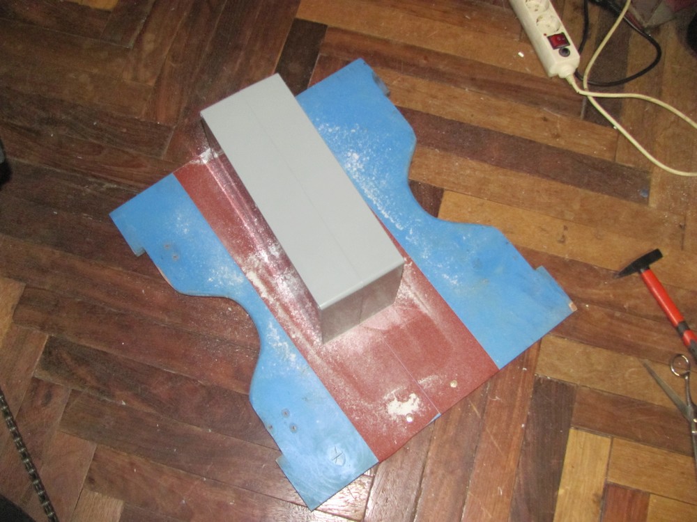

Ну, тогда расскажу, как я делал стеклопластиковый короб для батареи:
Всё промерил, сделал из картона заготовку и обернул пищевой плёнкой, что бы эпоксидка не впиталась в картон.
Обмазал эпоксидкой заготовку и плотно обернул стеклотканью. Так 3 слоя с неполной просушкой и тщательной промазкой каждого. В места, где предполагалось крепить хомуты, проложил тонкие дюралевые пластины.
Для окраски сначала хотел использовать гелькоут. Это та же эпоксидка, только имеющая окрас и более твёрдым составом, предохраняющим основу от повреждений. В городе нигде не нашёл, поэтому решил не морочиться и сделал краску из той же эпоксидки с обильным добавлением в качестве наполнителя размолотых таблеток активированного угля :)
отрезал боковушку, вычистил картон, насверлил отверстий. Из холодной сварки сделал крепления под винты
Наклеил брэнд :) , покрасил фосфорным лаком и покрыл ещё слом эпоксидки для надёжности
А потом, опля... И "Андроид" получился... ;)

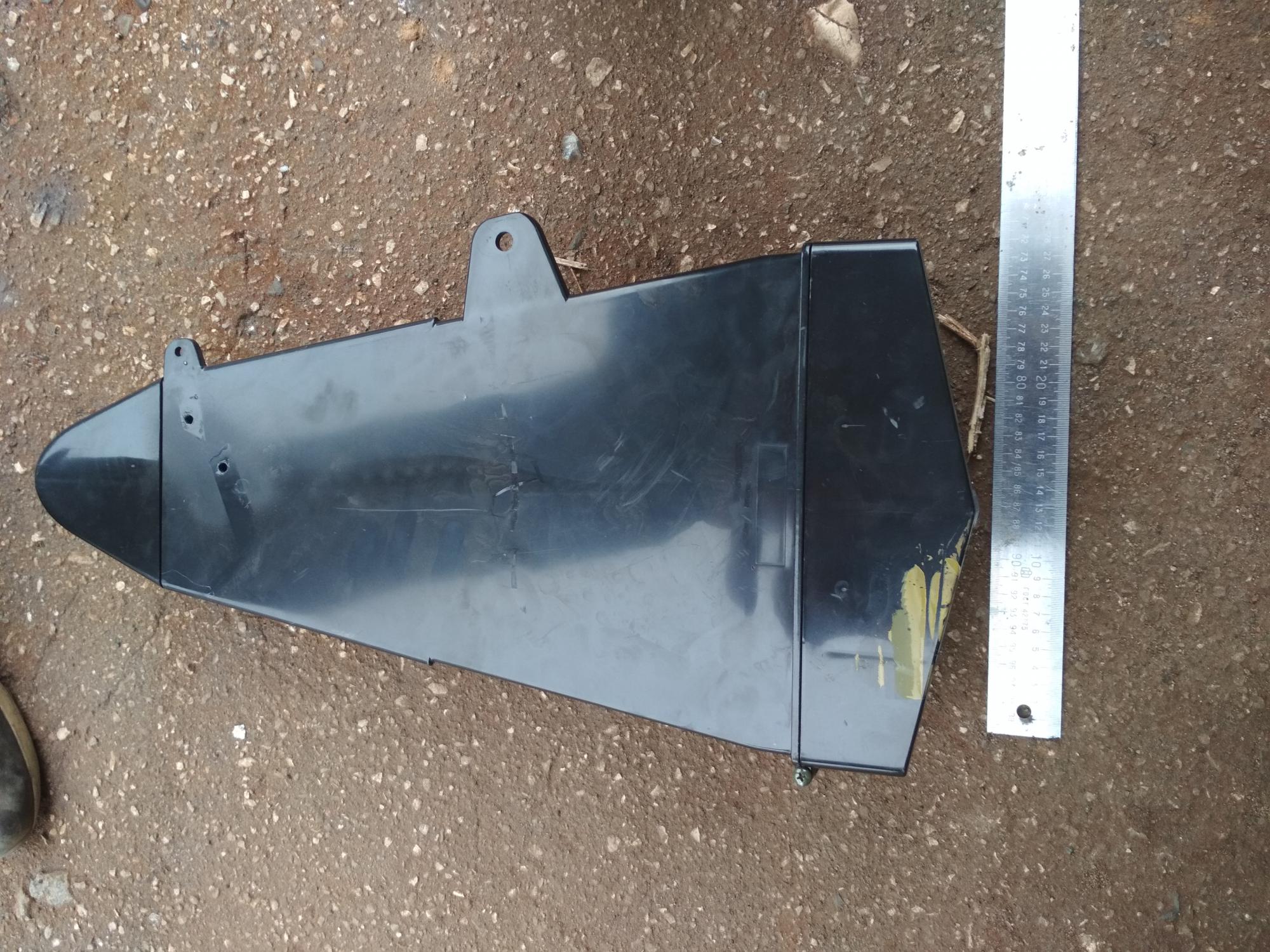

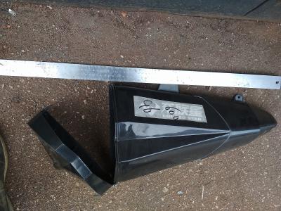

Есть такой кофр (был у моего электромота как муляж выхлопной трубы) Закрывается на защелку. Наверное можно приспособить как корпус под аккумы.
Отдам нахаляву. Ну или за пивасик

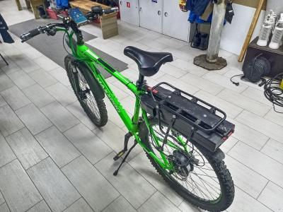

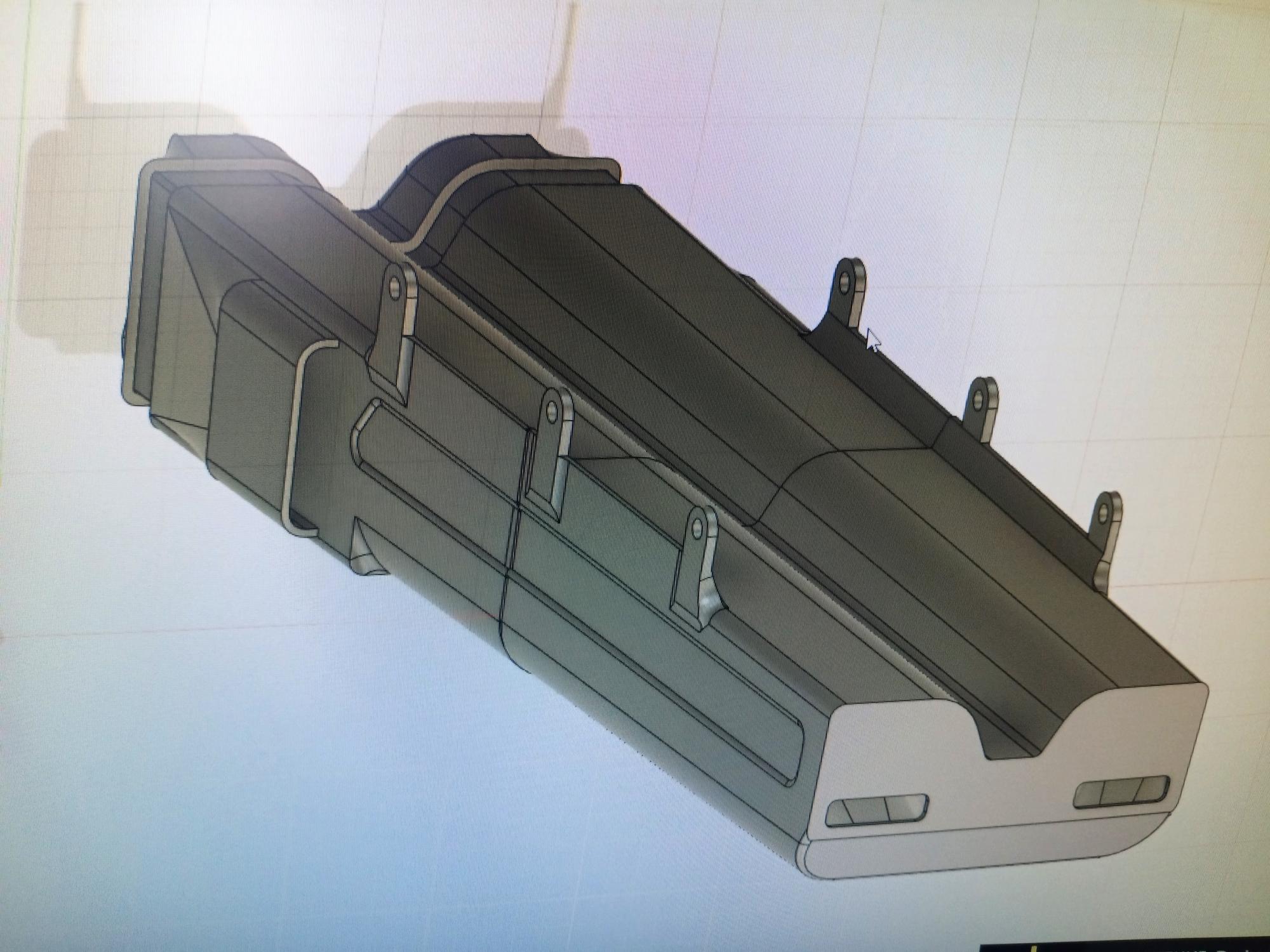

Корпус для 12 элементов 33140 lifepo4. Крепление под китайский универсальный алюминиевый багажник на стандартные болты. Изготовлен на 3д принтере из ABS пластика. В оставшемся свободном месте размещены BMS и контроллер.Длина 480мм, ширина 140мм, высота 70мм.
Татос
[user]set_trindets[/user], хорошая работа. Не думали смоделировать корпус в треугольник. Элементов не много, по два вряд вдоль. Развесовка здорово улучшается и ездить удобнее.
set_trindets
[user]Татос[/user], Туда дополнительная батарея будет ставиться при необходимости. Нужно только оснастить корпус внешним разъемом xt60 который едет ко мне уже 2 месяца и никак не доедет. А пока висит сумка со всяким хламом- насос, трос, инструмент,зарядное и т.д. Смысл моего корпуса был как раз в том чтобы не использовать стандартное полезное пространство, а под багажником из-за большого размера рамы было много пустого места. Но мысль смоделировать в треугольник  грузовой кофр у меня давно есть, но если и будет реализована то только после сборки 3д принтера с большой рабочей областью.
