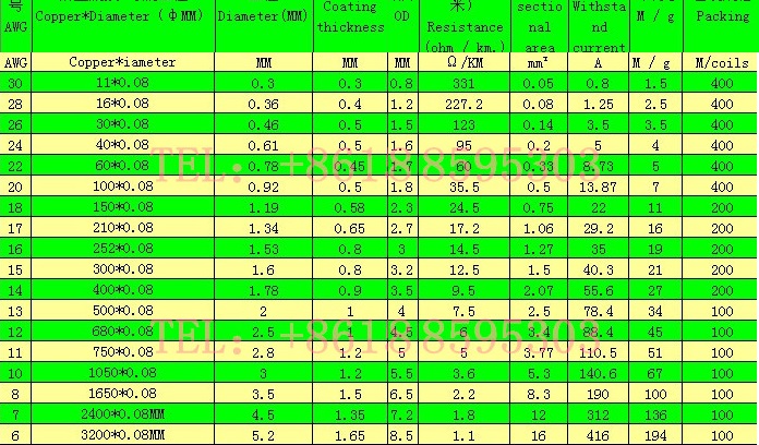

Propretor
[user]gekanaz[/user],
Спасибо за информацию, но есть еще 2 вопроса:
1. Толще AWG6 не производит?
2. Что означает в табличке OD? Внешний диаметр кабеля с изоляцией?

1. да, максимум 6, знакомый делал провода для "прикуривателя" , сделал в два ручья
2. да, внешний диаметр

Propretor
Цитата: gekanaz от 12 Сен. 2014 в 23:15
Также вызывает вопрос то, что у силиконового провода даже существенно большего сечения согласно вашим данным погонное сопротивление выше, чем должно быть.
Например у AWG 7, 10 и 12.
См табличку, что я дополнил этими вычислениями.
данные взяты из документов от поставщика
а увеличенное сопротивление думаю связано с тем , что каждый проводок луженый, а олово обладает большим сопротивлением, поэтому эффективная площадь сечения медного провода становится меньше, ведь проводков очень много и каждый залужен, поэтому думаю и возникли расхождения между данными и расчетами
Видимо это, к чести китайцев, и послужило фактом того, что кабель с реальным сечением в 16 квадратов маркирован как 13,3 квадрата цельномедный.
Вопрос вызывает резкое увеличение цены у AWG6 по сравнению с тем же AWG7.
AWG7 - 5,73$
AWG6 - 9,8$
По логике, цена AWG6 должна быть AWG7*3200/2400=7,64$
