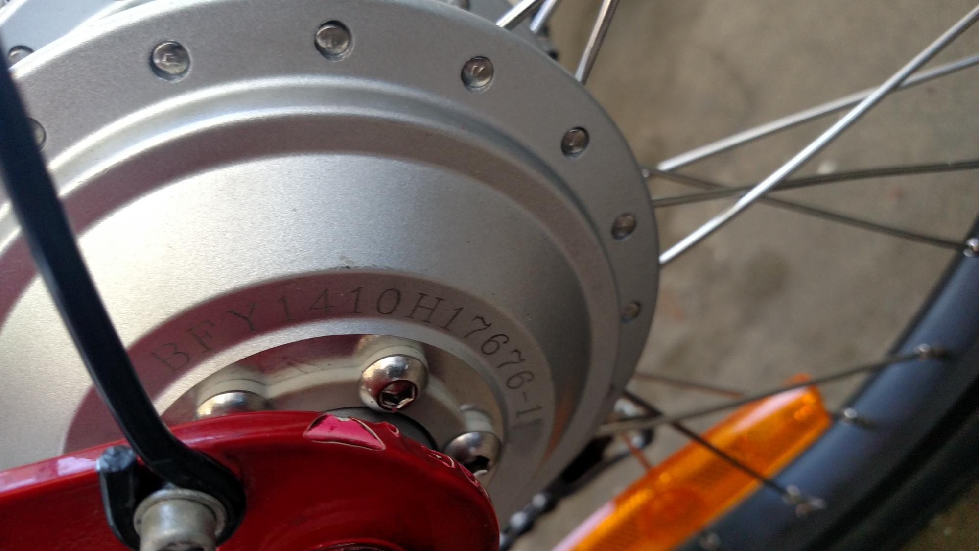

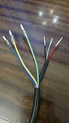

Мужики подскажите провода от мотор колеса:черный,красный,белый куда подключать?????
spb-e
Чё та как то маловато проводов мелких должно быть пять.
Фото мотора бы.
Есть предположение что мотор предполагает подключение к безсенсорному контроллеру.
А эти три провода либо один холл для спидометра либо какой то термодатчик.
Более детально станет ясно конечно после вскрытия куда идут эти проводки.
А еще провода нигде не потерялись?
9II-I82-78-78
repgo
Нет в магазине где купил мотор сказали что они под eltreco tt,мотор bafang 36V250W
spb-e
Тогда подключайте к контр который без холлов работает. только фазные провода  :pardon:

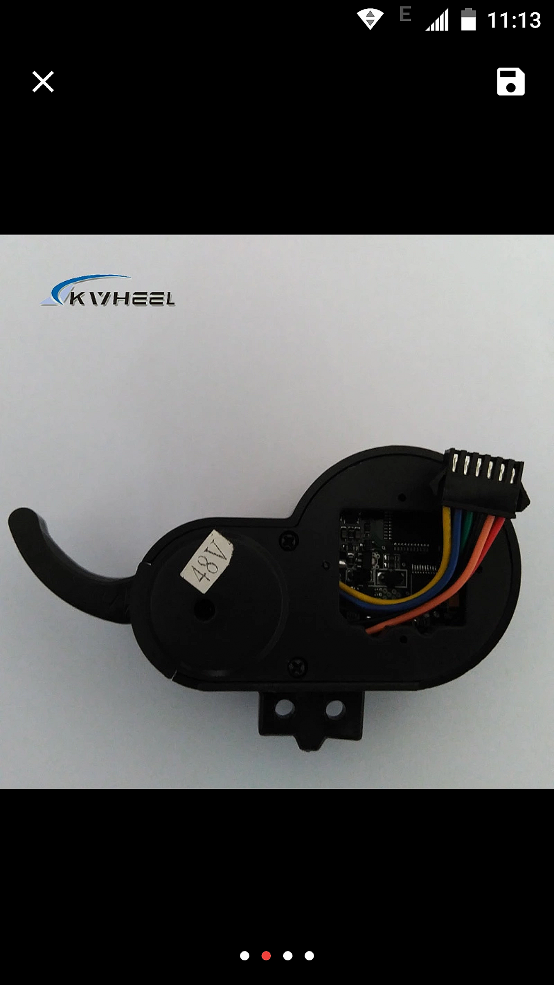

Может еще подскажите как вот эту лабуду к контроллеру подключить?????у стандартных контроллеров под lcd пять проводов,а у этой штуки шесть выходит
