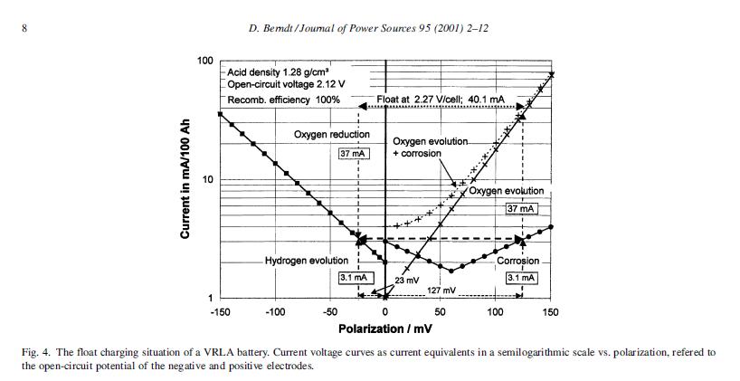

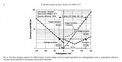

"немного" - это слишком расплывчатые рамки. Занижение 0,5 В на батарею, как тут предлагали, полагаю, достаточное для проявления риска. Надо помнить, что ко всему прочему при стоянии под буферным напряжением еще и разбаланс ячеек проявляется. Какие-то ячейки уйдут вниз по напряжению, что также увеличит риск для них.
С положительным электродом примерно ясно (всё же воспользуюсь графиком и текстом из статьи Берндта):
Справа внизу линия сначала идет вниз, потом вверх.
Цитирую:
ЦитироватьХарактер тока коррозии представлен на рисунке комбинацией двух тафелевских зависимостей. Это грубое приближение, но оно соответствует практическому опыту и описывает всегда наблюдаемый минимум коррозии в точке на 40-80 мВ выше потенциала положительного электрода при разомкнутой цепи. При более низком потенциале защитный слой диоксида свинца становится неустойчив. При потенциале выше этого минимума ток коррозии также растет с увеличением потенциала.
Там же цитируется другая работа:
ЦитироватьКонтрольные эксперименты с коммерческими АКБ показали, что за 64 недели батареи потеряли до 50% емкости, хотя ячейки находились под буферным напряжением 2,27 В при 32С.
(любопытные могут пересчитать, какому напряжению при 25С соответствуют указанные цифры)
Кстати, поскольку в наливных АКБ поляризация будет меняться одинаково для обоих электродов (в буферной зоне малых токов), получаем, что минимум коррозии будет при НРЦ + 2* ( эти 0,04-0,08), т.е. для НРЦ=12,6 В - грубо нужен буфер = 13,3 В.
т.е. при использовании в инверторах и т.п. наливных АКБ снижать буферное напряжение до определенной величины как раз полезно.

Цитата: serggio от 18 Нояб. 2019 в 10:15Т.е. лучше создать условия для ускорения коррозии положительного электрода чем для сульфатации?
Буферное напряжение - и есть тот баланс между одним и другим.

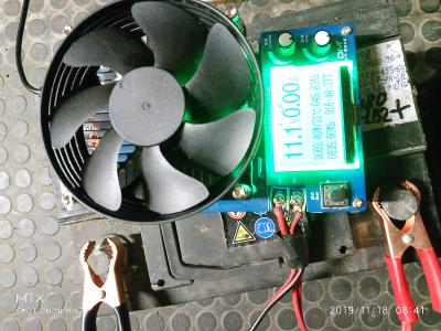

Практика: десульфатировал очередную парочку вартовских суббрендов.
Gigawatt 10/16гв 60/540 (560408054) принес клиент на прошлой неделе (купил новую, по попросил по возможности "что-то поделать с этой" ибо с jps-gsm  сигой будет резервной). В параллель поставил сданную в мае - низкую Energizer  06/15гв 60/540 (560409054) и отдавшую тогда после заряда 33Ач, на всякий случай, если клиентская акб завалится, можно будет предложить эту.
После нового заряда первая (по Виктору Кулоном - 14,8-6-0,6+16,5-2,0-5ч) отдала 36Ач и отланколила 480ЕН. Вторая дозаряжена и 450ЕН.
Далее обе на заряд по Бранимиру 14,8-6,0-0,2 и 16,5-1,2, простояли 36 часов. Первая упала при 16,5В до 0,8А и вторая добралась только до 1,1А. Да, недодержал, но клиент не может ждать неделю...
Итог: первая 48Ач(после заряда отланколила 500А), вторая 46Ач и 480А. Клиент счастлив, отдав всего 500р.

Цитата: krufel от 18 Нояб. 2019 в 18:53Итог: первая 48Ач(после заряда отланколила 500А), вторая 46Ач и 480А.
Не написали, как были заряжены батареи после этого итогового определения емкости.
Ну наконец-то!
Только поправка от меня: НЕ только в наливных, и ОСОБЕННО в АГМ !  :hello:
потому что в наливной можно долить а в АГМ надо сверлить крышку или ломать пластик!
Сорри, только увидел. Во вторую акб(не клиента), которая отдала 46Ач, после разряда влилось на заряде 14,8В-6,0-0,4А - 50,2Ач. На клиентской чуток больше, не запомнил, тк на клиентских не пишу на корпусе пометок - порядка 52Ач при таком же режиме. Дозаряда 16В не было.
