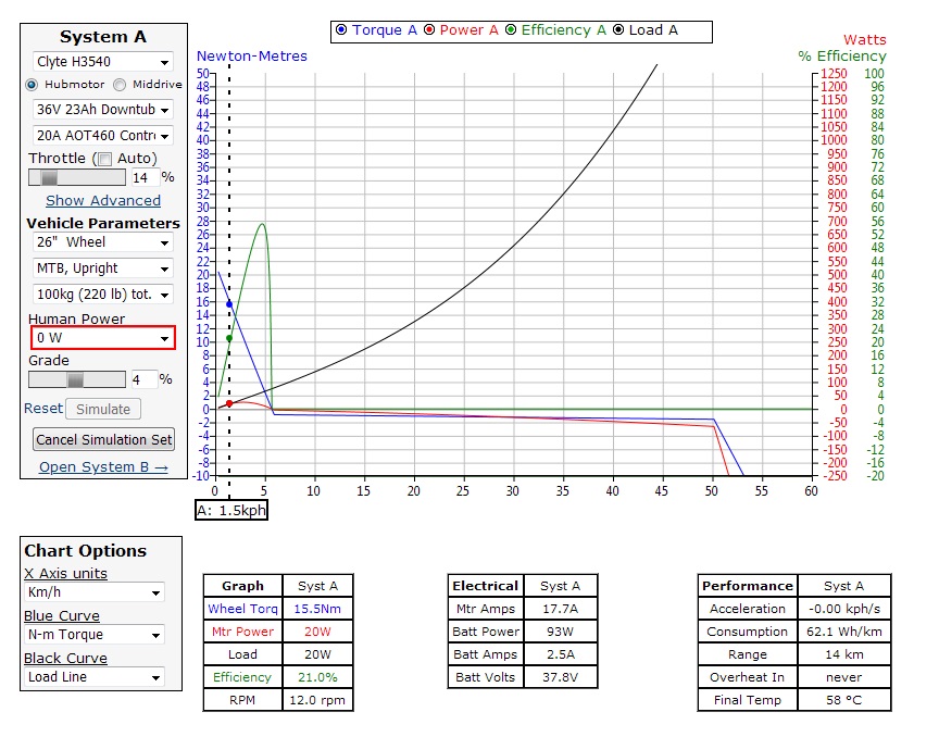

Хочется понимать физику процесса :)
Что будет твориться на подъёмах,  у нас местность холмистая.
Например, подъём 10 градусов длиной 100 метров, или 5 градусов длиной километр. Или 20 градусов 40 метров - cпешиваться?
Как  оптимально грузить мой MAC 500W 12t,   (кстати,  нет в калькуляторе) на этих подъёмах,  чтобы обмотки, зубья и шпонка жили долго и счастливо  при условии,  что за рулём будет жена,  а контроллер не жалко  :)
Я пока ещё не настолько подкован, чтобы из графиков симулятора  это понять.
Он (симулятор) наверное,  хороший,  только я не знаю,  как применить его на практике.
Вот,  хочется где-то найти график зависимости  КПД от оборотов для подобного движка, но и там не вижу...
Есть КПД от оборотов!
Надо было в Chart Options  поставить RPM.

Цитата: edw123 от 23 Дек. 2020 в 14:25Не путайтесь: это не "кпд от оборотов", а кпд от нагрузки. От оборотов кпд не зависит.
То есть как???
При 10 об/мин и 200 об/мин при одинаковой нагрузке КПД одинаковый?
Что-то не верится.

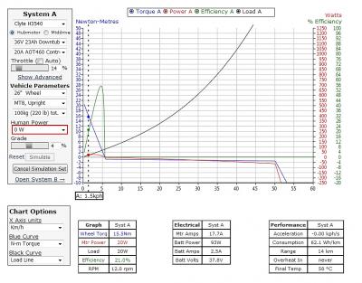

Вот принтскрин симулятора.  По горизонтали - обороты,  по вертикали - КПД.
Цитата: kub0321 от 23 Дек. 2020 в 15:26
То есть как???
Что-то не верится.
[img2 thumb=./images
Вы постройте график высоты солнца от частоты пения петуха - будет чёткая зависимость  :-D и что из этого графика будет следовать? При любых оборотах кпд может быть практически максимальным, всё зависит от подаваемой нагрузки.

#61
Цитата: edw123 от 23 Дек. 2020 в 17:39Вы постройте график высоты солнца от частоты пения петуха - будет чёткая зависимость  :-D и что из этого графика будет следовать? При любых оборотах кпд может быть практически максимальным, всё зависит от подаваемой нагрузки.
Нагрузку мы можем поменять в параметрах симулятора,  только сей зелёный график от этого не меняется никак.
Вы считаете, что 500 ваттный двигатель может выдать 500 вт  механической мощности при RPM=1 об.мин и при этом оставаться холодным? Было бы хорошо. Но не верю.
Интуиция подсказывает,  что при подъёме в крутую горку на большой скорости будет перегрев из-за вливания большой мощности.
А при подъёме в ту же горку на малой скорости будет перегрев из-за недостаточного КПД.  Надо искать компромисс. Как-то так.

Разумеется не может. Только нагрузка не в мощности измеряется, а в моменте. При 1об/мин номинальная мощность должна быть 1/300 от мощности при 300об/мин - это условие непревышения номинального момента. И тогда кпд будет = максимальному при 1 об/мин, как и при 300. А вот если при 1об/мин загрузить двигатель моментом в 300 раз больше номинального, то мощность станет "500" и мотор сгорит как свечка. Не из-за оборотов в 1 об/мин, а из за перегруза в 300 раз.

Цитата: kub0321 от 25 Дек. 2020 в 11:23
Правильно, КДП  на низких оборотах  меньше,  чем  на высоких. Как ни крути симулятор,  КПД 81.1 на скорости 1.5 км.час не получить,
т.к. из за  низкой частоты фазного тока большая часть подводимой мощности уходит на нагрев.
Как нагрев с частотой связан? Что за закон? На низких оборотах растёт вклад неравномерности вращения, трения в элементах. Вот нормальный кпд.
