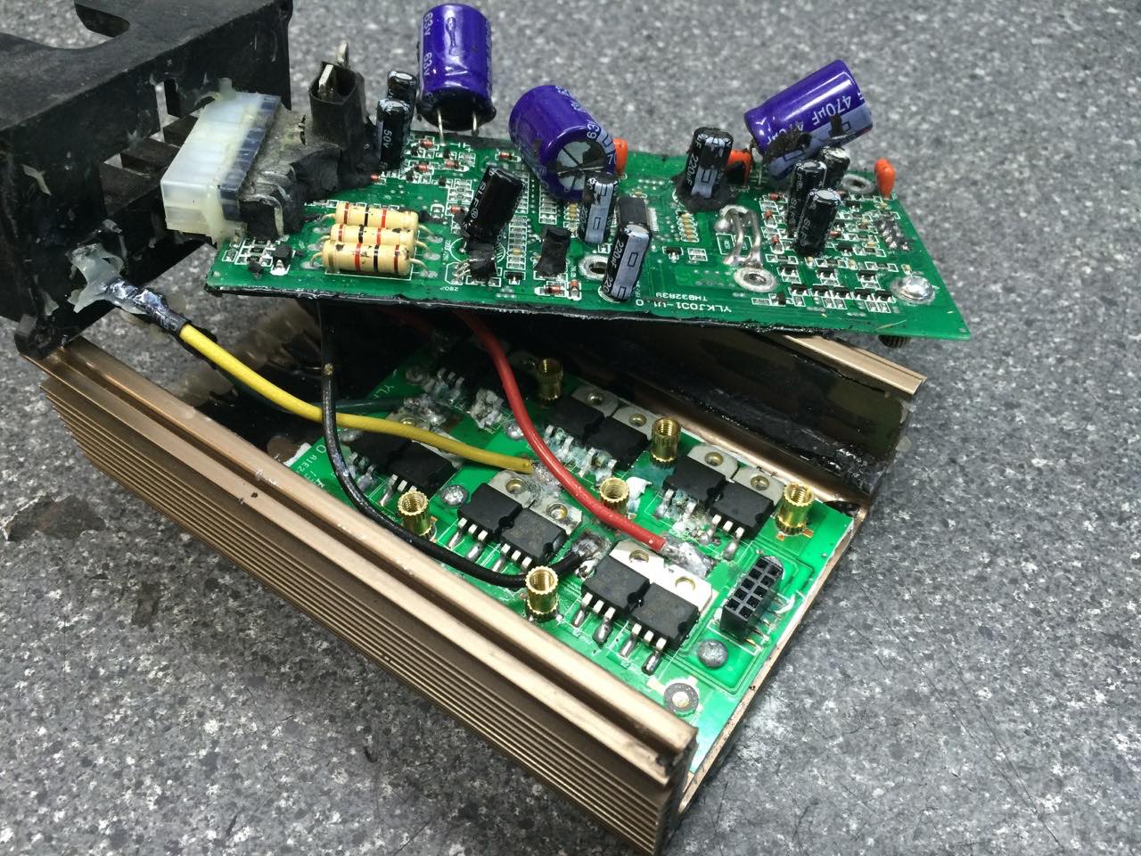

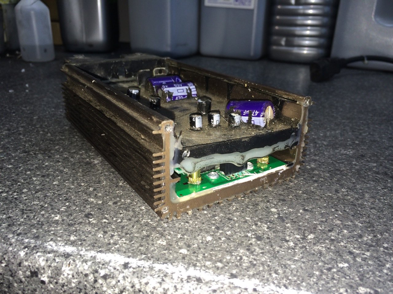

Откатавшись год на этом мопеде, и изучив вдоль и поперек его механическую часть (редуктор), дошла очередь до электроники.
Итак, выкладываю фотки нашего контроллера и его внутренностей. Контроллер был любезно (бесплатно) предоставлен производителем ;) скутера «Omaks», потому что приходился в нерабочем состоянии. Как оказалось «черный компаунд» - какая-то жидкая резина и отделилась почти без проблем от платы. Таким образом, контроллер оказался ремонтопригоден! Кстати легко определилось, что в данном экземпляре вышел из строя мосфет один из 12 в выходных ключах (stp75nf75), а все остальное, по-видимому, целое. Есть ещё пара таких же, очевидно для управления электромагнитом переключения скоростей.
Теперь о прокачке данного контроллера. На первый взгляд схема идентична классическому контроллеру, т.е. есть шунт со всеми вытекающими... Может спецы определят и подскажут, наиболее приблеженную, схему контроллера - буду признателен. Сам хочу попробовать увеличить ток и(или) напряжение и протестировать мотор на работу при бОльшей мощности.

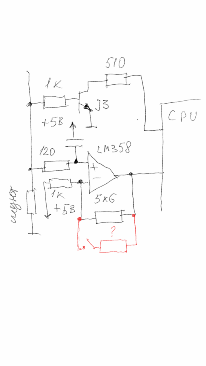

Ток хочется иметь возможность менять переключателем, типа «normal-boost». Получится ли если сделать так...?
Если я правильно понял из схемы, то включив в параллель доп резистор к резистору в обратной связи Вы увеличиваете глубину ОС и как следствие уменьшаете ток. Я думаю нужно вместо 5,6 кОм поставить побольше, чтобы при параллельном соединении осталось 5,6 кОм, а при отключенном доп резисторе как раз столько сколько нужно для увеличения порога ограничения тока.

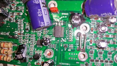

И Был бы очень признателен если бы Вы прислали маркировку микроконтролера
electronic
#2172
[user]sov8181[/user], по поводу обратной связи всё верно - при уменьшении номинала сопротивления мы увеличиваем глубину обратной связи и как следствие уменьшаем коэффициент усиления сигнала с шунта, т.е. для достижения заданной амплитуды сигнала на входе АЦП процессора нужен бОльший ток в шунте, а значит и в обмотках двигателя. Так что нужно именно уменьшать! Вспоминая курс радиотехники, вычислил: чтобы поднять батарейный ток с 28 А до 39 А (зависимость от фазного тока) нужно подключить параллельно 14 кОм. Или я чего-то забыл?
Если данная процедура "сработает", то возможно мы увеличим тягу мопеда на 40%: разгон быстрее, в горку веселее... и все это на пределе батареи, но без глобальных переделок. Дальше буду экспериментировать с бОльшим током и напряжением, но это для другого аккумулятора и с переделкой контроллера.
Микроконтроллер CY8C24533-24PVXI.

sov8181
Цитата: electronic от 20 Апр. 2015 в 10:18
[user]sov8181[/user], по поводу обратной связи всё верно - при уменьшении номинала сопротивления мы увеличиваем глубину обратной связи и как следствие уменьшаем коэффициент усиления сигнала с шунта, т. е. для достижения заданной амплитуды сигнала на входе АЦП процессора нужен больший ток в шунте, а значит и в обмотках двигателя. Так что нужно именно уменьшать!
Да, извиняюсь немного тупанул, для увеличения тока ограничения увеличить глубину ОС, то есть уменьшить резистор в обратной связи. Я думал об этом ещё прошлым летом сразу после покупки, но у меня была идея поставить трёхпозиционный переключатель и родной резистор увеличить, чтобы получилось примерно 15, 28 и 35 А соответственно. Режим 15 А очень удобен на дальняк если есть опасения не доехать до места, 28 А штатно, 35 А если надо турбануть - для понта!
