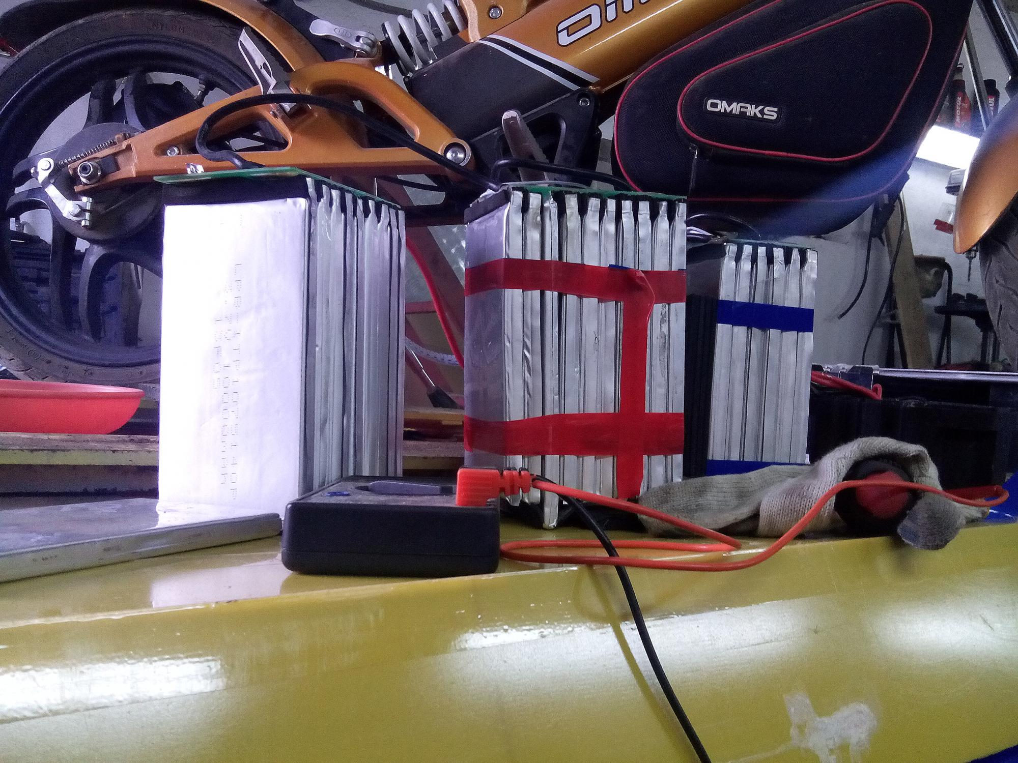

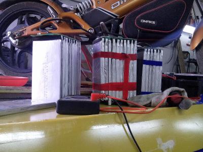

После полуторамесячного "ремонта" в Экобайк, вскрыл батарею. БМС глючит, один пакет мертвый и еще два под вопросом. На остальных пакетах заряд от 3.14 до 3.56 (батарея не заряжалась с прошлого года).
Решил пустить батарею в разбор:
Кому надо пакеты в личку.

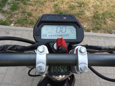

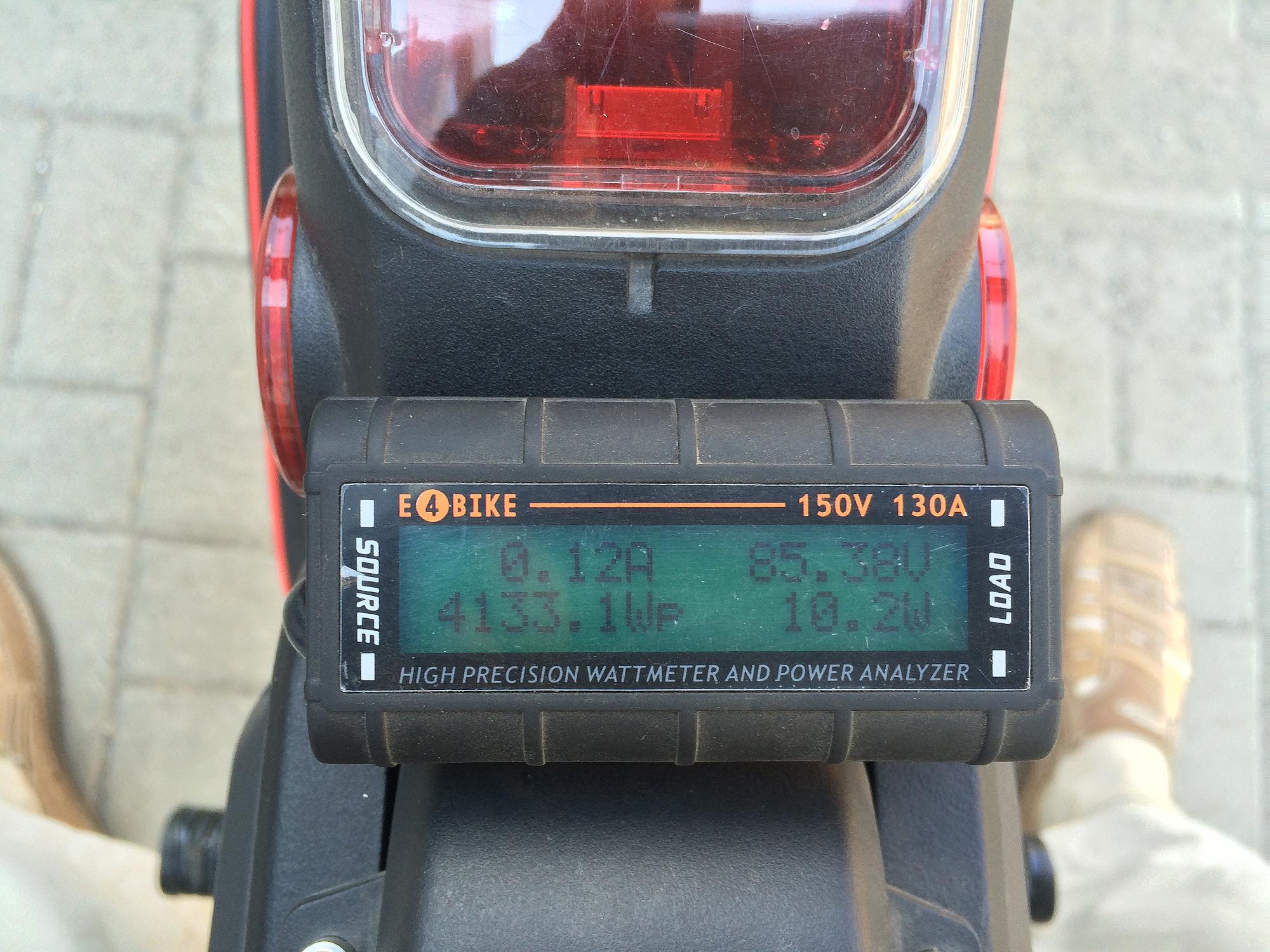

Решил продолжить эксперименты с форсированием железного коня. Поднял напряжение до 85 В. Максималка ушла за 70 км/ч - больше наш дисплей не показывает. Мощность вкачиваемая достигла 4,13 кВт (50 А батарейного). Контроллер прогрелся ощутимо.
Пожалуй, на этом и остановлюсь с экспериментами...

У меня создалось впечатление, что контроллер выдает при максимальном газе тягу слабее, чем при газе "чуть меньше максимального".
Так ли это, если мерять амперметром? Если так, тогда получается что в контроллере где-то "до" резистора, который вы впаивали, происходит снижение силы тока... И если это так, вдруг можно найти это место и что-то с ним сделать (напр. впаять)?
К тому же если на 1-й передаче можно разогнаться до 25 км/ч (при невключении 2-й передачи - был однажды такой бзик), тогда на 2-й (учитывая бОльшее передаточное число) можно разогнаться ... ну никак не 57 км/ч, к-рые показывает спидометр при холостых оборотах.
Как думаете?

[user]АлексV1[/user], что на моем, что на вашем контроллере при тестах и эксплуатации ток максимальный при полностью "выкрученной ручки газа". Если есть такие ощущения, то нужно больше информации, чтобы понять: в каких режимах, на "холодную" или покатавшись и т.д. и т.п.
Чтобы достичь определенной скорости нужно как минимум два условия: напряжение (под нагрузкой) должно быть "выше чем скорость" (противоЭДС) и вкачиваемая мощность должна соответствовать данной скорости на преодоление всех сил сопротивления. Приблизительно (!) заметил такую последовательность:
50 км/ч - 1600 Вт
57 км/ч - 2000 Вт
65 км/ч - 3000 Вт
75 км/ч - 4000 Вт
Электромот V1 (с доработками: 9 кВт, 76 В, 70 км/ч)

electronic
В среднем у меня расход 30 втч/км. Покрышки шириной 90, да и накачаны для комфортной езды, а не для экстремальной экономии. Сегодня уточнил замер: на 70 км/ч - мощность 3,3 кВт
