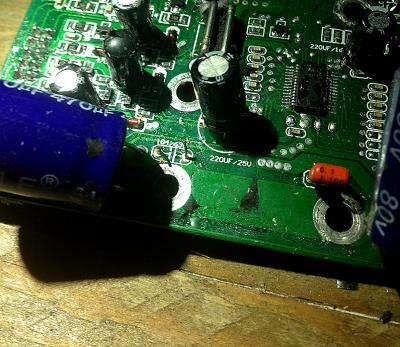

Кто может сказать, на какое напряжение рассчитаны оранжевые конденсаторы?
Маркировка на них 0.1 J100.
Планирую ставить АКБ 60V, большие электролиты на плате 80V 470mF, тразисторы у нас стоят до 75В, поэтому менять ни транзисторы ни электролиты не планирую, при максимальном заряде будет 67В.
Вопрос только по этим маленьким конденсаторам, на самой плате маркировка 104/63V.
заряженный eltreco V1 (60V 32Ah Li-Po, 65км/ч)
electronic
[user]boo50[/user], 100В. У меня такие стоят и я их не менял.

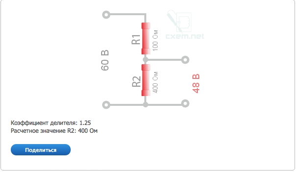

А можно ли взять питание на контроллер с балансирного разъема?
Или добавить свой делитель по такой схемке:
Ну или родной делитель как-то пересчитать/перепаять можно под 60В АКБ ?
Неохота мне дербанить готовые котлеты, АКБ будет из мультистаров 4S.
И может есть у кого схема нашего контроллера ?
electronic
Если бы нагрузка 48В там была постоянная, то можно было бы использовать подобную схему или переключить DC-DC 12В на 60В. А так при разрыве в контроллере плюсовой шины на силовых ключах будут 60В, все остальное на 48В. И, например, при включении звукового сигнала ток питания схемы на 48В увеличится в 3 раза. Либо вариант предложенный мною ранее - поставить стабилитрон на 12 В, как вариант Д815Д, в разрыв цепи.
Электромот V1 (с доработками: 9 кВт, 76 В, 70 км/ч)
boo50
Похоже проще вскрыть котлеты или взять 48В с балансирного разъема, тем более токи до 500ма, а он рассчитан минимум на 1А по даташиту (где-то и 3А пишут). И подключить по твоей схеме.
Напряжение при этом на дисплее будет показывать от 13S ? На видео разглядел у тебя дополнительный вольтметр.

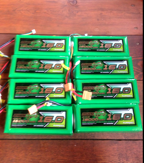

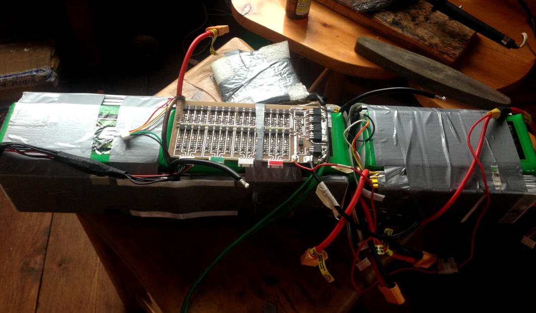

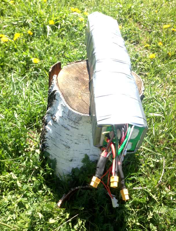

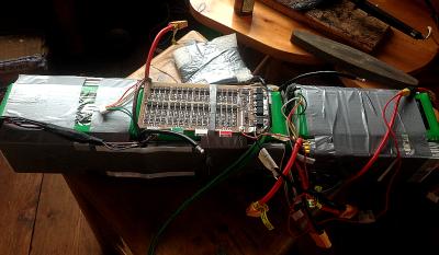

Собрал новую батарейку из 8шт мультистаров 4s 16ah (60V 32ah), прям четко входит в раму, в длину остается 5см запас.
Реальный размер больше, чем указан на HK, пришлось две котлеты распотрошить.
БМС-ка от Редимера, с балансировкой.
Осталось доделать ЗУ, будет повышающий DC-DC на 10А зарядных, от 24В блока, на котором живу (тяговые свинцовые АКБ 24В 560ач).
ЗУ которое купил вместе с БМС так и не удалось побороть, через несколько сек. после включения вылетает один транзистор.
https://electrotransport.ru/index.php?topic=4284.msg815260#msg815260
Хорошо есть один профи неподалеку, будем собирать свое.
