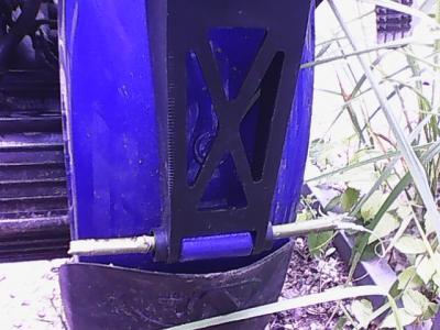

Сегодня поехал на работу, чтобы переставить маятник на другую дырку. Думаю - дома стрёмно делать. Вдруг что не так пойдёт?! Да и ключей дома немного.
И не зря поехал.
По дороге случился казус. Наскочил на выбоину и что-то начало шкрябать сзади. Предположил, что крыло - точно. Оба винта потеряны. Пошёл искать. Нашёл 1 винт и 1 гайку. Вторые, видимо гораааздо раньше вылетели. Воткнул веточку ...
и поехал дальше.

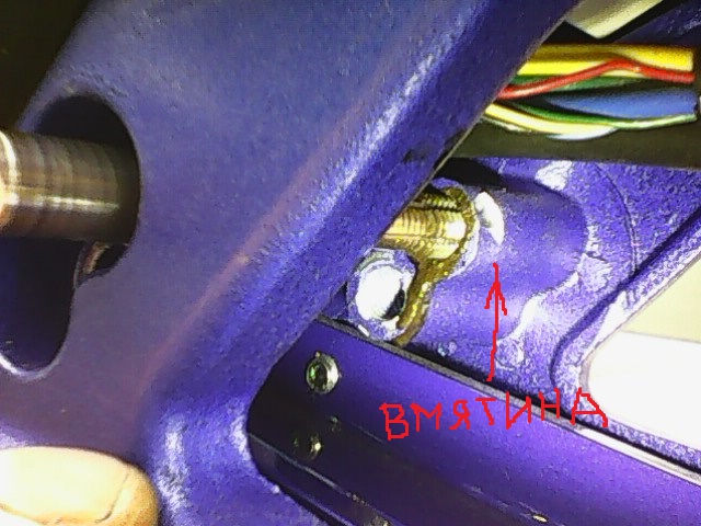

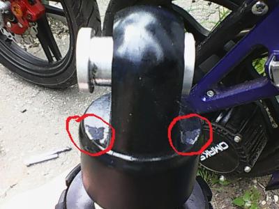

На работе вывинтил болт, продвинул аморт, а болт входит немного и застревает в дырке. Застревает не так, как в конусном отверстии, а резко. Думаю - вмятина на внутреннем приливе литья. Точно! И не на одном.
Заподозрил, что удар и не один, был амортом. Вытащил аморт - точно.
От досады, пришлось бежать за баклашкой пива  :ireful:

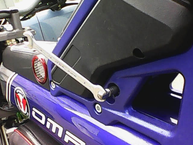

Успокоившись пивом, прогнал входное отверстие развёрткой - болт проходит хорошо, но в резьбу не идёт.
Не стал править резьбу метчиком, а взял раскатник. Но воротки не прокручиваются целый круг, а переставлять по 90 градусов не охота. Пришлось крутить ключом на 8, благо раскатник чётко стоял во входном отверстии, прокалиброванном развёрткой, и перекос был исключён.
Коллега подсветил фонариком, чтобы сфоткать вмятины приливов в подсидельной раме
Знал бы, что такое получится, в первый же день переставил бы аморт  :-(
