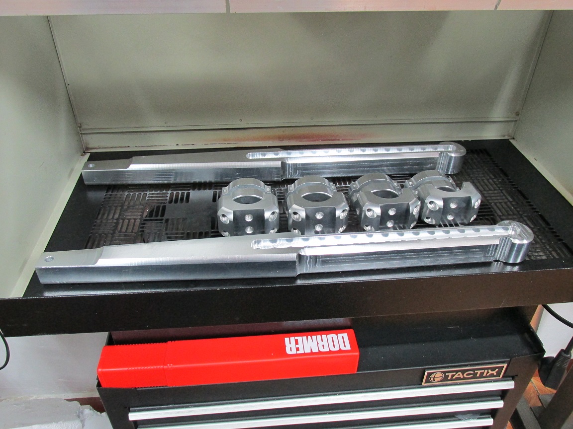

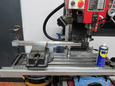

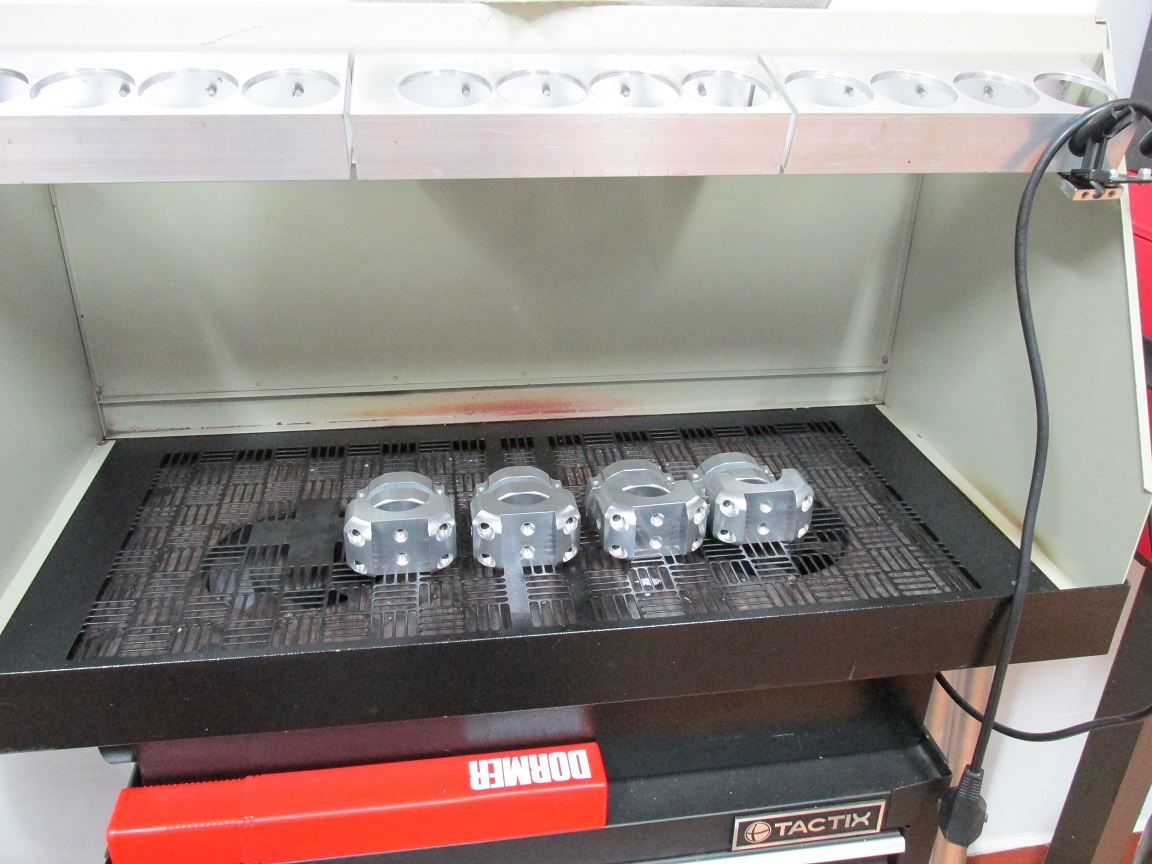

Таааак,начинают потихоньку изготавливаются деталюшки на расширение вилки под новый мотор,я честно говоря подзадолбался фрезеровать ,уже 14 деталей и впереди ещё не видно света  :eek:
