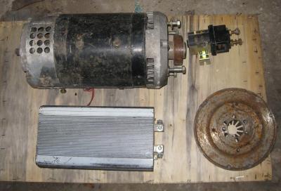

 продам легендарный комплект для эл.мобиля до 63кВт в пике,  мотор ADC 8" 4001A  , Curtis 1231C  Motor-Controller  [b-b]Цена 120тыр[/b-b]
Характеристики комплекта можно глянуть по  ссылке
закладка Technical Specs.
в закладке видно, что можно получить скорость до 150кмч на машине массой до 1200кг.
КИТ рассчитан на питание от 16 до   40 ячеек лифера. На 34 ячейки я разгонялся до 140кмч на 4й передаче.
Скоростная езда на электромобиле Tavrija-2 EV.AVI
Стартовый момент 150Н позволяет стартовать с "дымком" :)
Таврия электро2, испытания с новой батареей LiFePo4 110ah.avi
Так же есть главный контактор [b-b]70$[/b-b]
сцепление в сборе [b-b]200$[/b-b]
датчик оборотов [b-b]30$[/b-b]
Все компоненты в отличном состоянии, коллектор и щетки мотора без износа(гарантия производителя 150000км до замены щеток.)

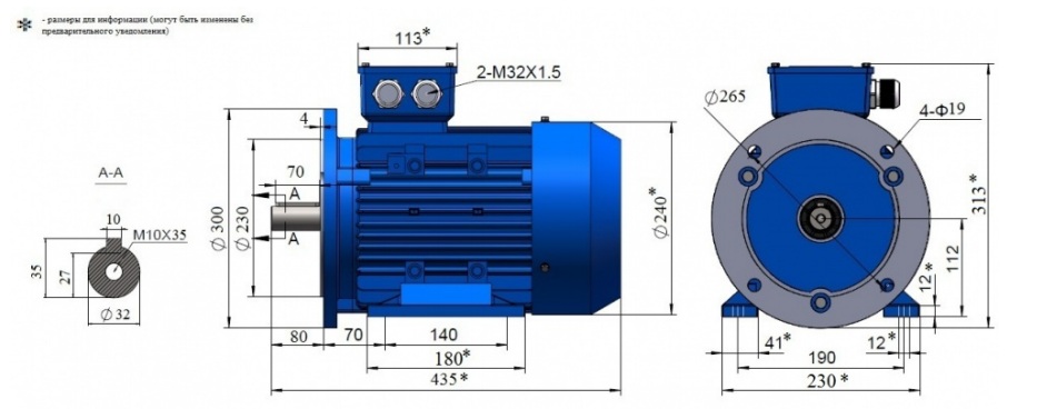

Принимаем заказы на изготовление тяговых асинхронных моторов Славянка на базе качественного общепрома IE1
АИР100Л8 - [b-b]37тыр с НДС[/b-b] , 15кВт (45кВт 1мин) при 300гц  6000 об. термодатчик. Напряжение на заказ.
АИР112Л8 - [b-b]47тырс НДС[/b-b] , 20-25кВт (75кВт 1мин) при 200гц  6000 об. термодатчик. Напряжение на заказ.
Любой другой габарит на заказ.

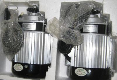

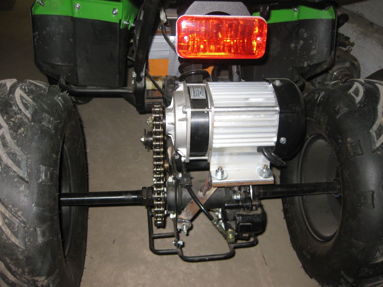

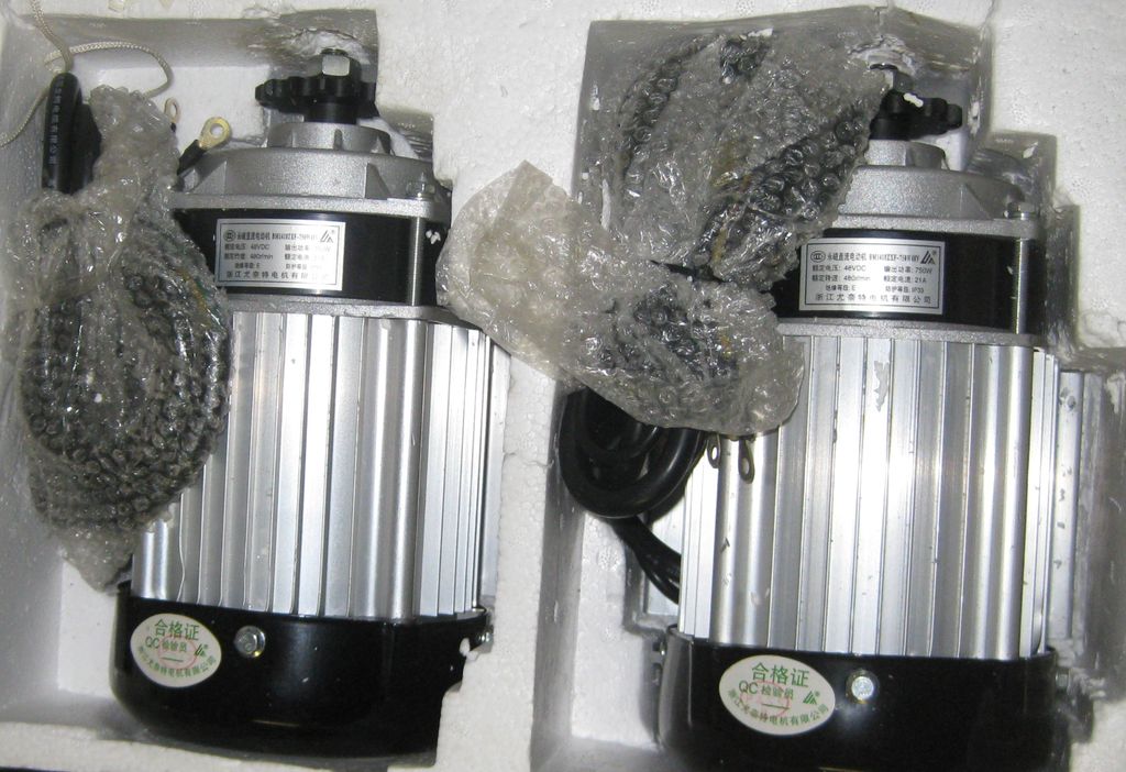

Есть комплекты для квадриков/и прочих самоделок. Редукция 1:6.6 напряжение до 72В мощность до 3х кВт номинал
В стоке с родным контроллером 750Вт/1750Вт 48В
цена [b-b]15500р[/b-b]
видео квадрика на этом комплекте

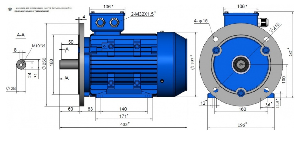

Берем АИР112М4 5.5кВт 1500об, перематываем в Славянку 200Гц и имеем: 5.5*4=22кВт*30% прироста на Славянке почти 30кВт в номинале и под 100кВт в пике при 6000 об.. Хватит??

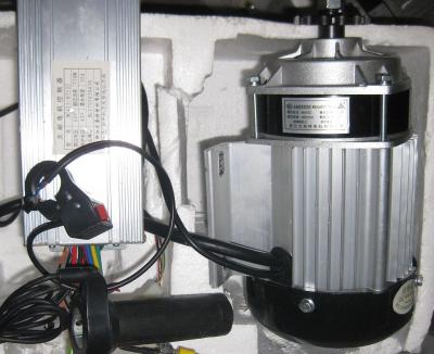

пришли новые комплекты редукторных моторов. Идеальны также для зимних самоделок. Для гусеничного привода и т.п.

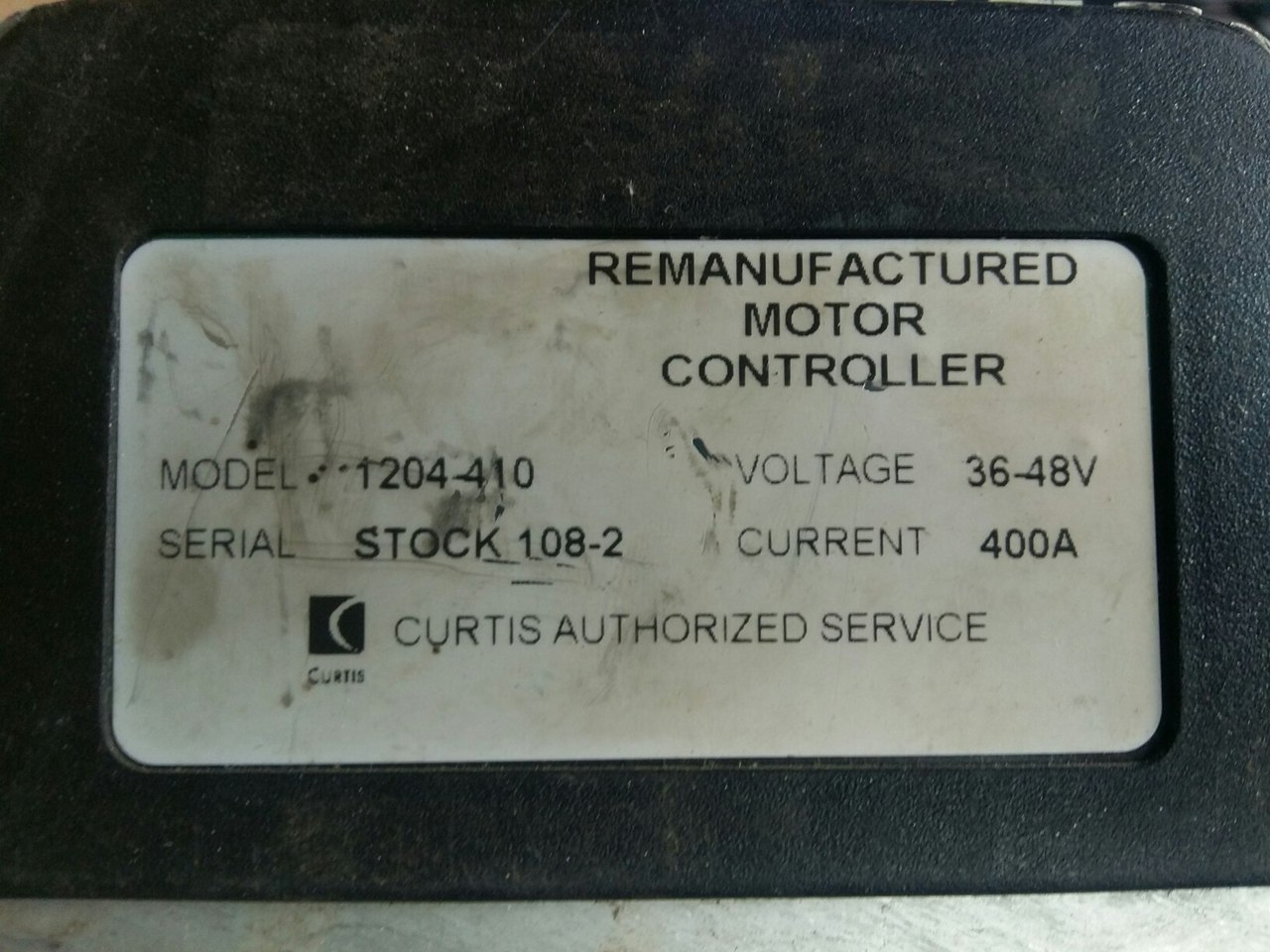

Чудом достался контроллер CURTIS 36-48V, 400 А
Подойдет ли для первой самоделки?
Какой мотор поставить на это? Где взять его с умом а не деньгосором))) ?
