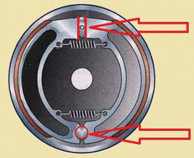

Цитата: nikrus от 22 Март 2018 в 16:20.S. для перестраховки, хочу взять рем комплект тормозных колодок. или что там внутри , тоже буду очень признателен на идентификацию их, и где приобретать.
всем за ранее спасибо!
-тоже интересует размерность и где кто покупал колодки для барабанного тормоза.
PS Когда колодки подызносились и тормозить стали плохо- вынул барабан и на ось, к которой крепятся колодки (с противоположной от эксцентрика стороны согнул и надел трубочку из жести соответствующей толщины (красный кружок  внизу картинки), чтобы колодки были подведены ближе к барабану, но с минимальным зазором при ослабленном тормозном тросике:
(картинка с известного сайта про доработку барабанного тормоза)
Торможение стало эффективнее.
