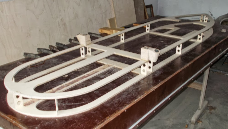

Зачем делать такой тяжелый аппарат? Для его перемещения нужно будет 1,5-2 киловатта мощности. Если облегчить по максимуму, можно будет обойтись меньшей мощностью. Если руки под дерево заточены, сделай раму по типу этой
Сэкономишь только на раме килограмм 50, а возможно, и больше

[user]TOM[/user], А с чего вы взяли что этот деревянный диван с дном и крышей будет легче? Да и прочность его сомнительна, подвесок я к примеру не наблюдаю. А внимательней посмотреть немогу так как ваша ссылка битая.
TOM
Я не призываю строить именно такой агрегат. Мне понравилась идея пустотелой рамы из фанеры, к которой можно прицепить любые колеса, подвеску, кузов и т.д. Жесткость подобной конструкции должна быть высокой, а прочность будет зависеть от применяемой фанеры и клея

Я не зря пытаюсь обратить твоё внимание на необходимость снижения веса. Дополнительные килограммы требуют увеличения мощности привода и емкости аккумулятора. Возможно, ты будешь удивлен, но для той трехколесной конструкции  хватает мощности в одну человеческую силу (100-200 ватт), чтобы ехать со скоростью минимум 25-30 км/час. Ничто не мешает поставить на такую раму четыре колеса, и одного киловаттного движка может оказаться вполне достаточно

Верно выше вам заметили насчет снижения веса, у трехколесника масса процентов на 15 ниже.
при этом трехколесник всегда опирается всеми колесами, а ваш перспективный 4-колесный проект при отсутствии подвески будет дрыгать одной "ногой" в воздухе, а с учетом массы такое переменное вывешивание на три точки быстро расшатает и развалит раму. Опять же 4-хколесник требует двух двигателей либо дифференциала на ведущий мост. Хотя конечно для городских условий хватит и одного ведущего колеса из четырех.

"Деревянный диван" весит всего около 19 кг.
