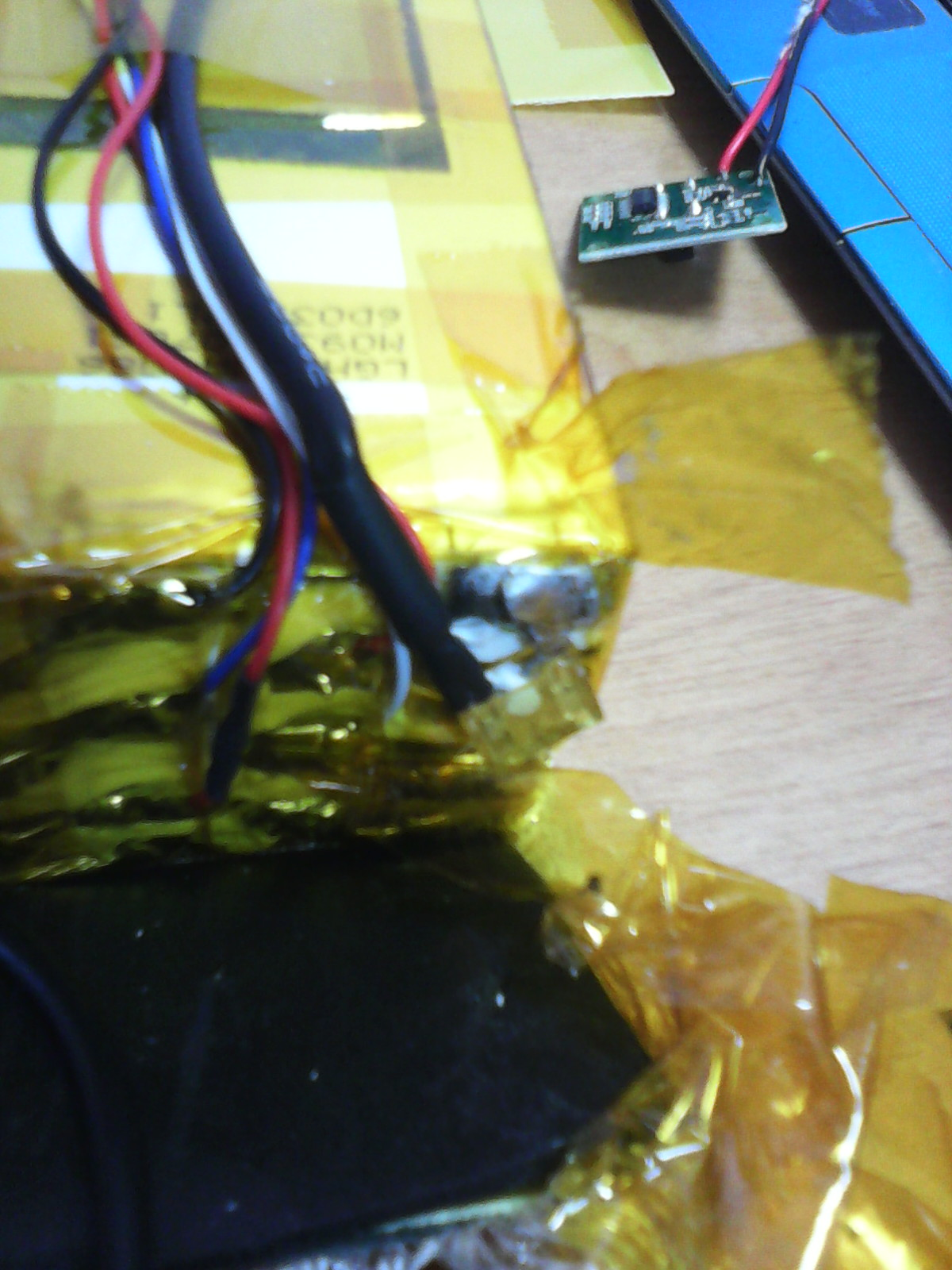

Разобрал батарейку для выявления причины ухудшения её показателей. Что и требовалось ожидать - разбаланс. Первая (последняя?) ячейка, которая замеряется через контакт балансирного разъёма и минус батареи, просела. Отпаивать надо или можно довести через контакт балансирного разъёма и минус батареи? Как я понимаю, в параллели у ячеек всё равно не может быть разное напряжение, за исключением случая, когда одна уже всё, с бмс только этим разъёмом соединяется, соседние последовательные влиять не должны. И тут подумал. В зарядках типа имаксов всяких похожие, вроде бы, разъёмы. Насколько возможно подобной зарядкой балансировку ячеек проводить?
зы.: хотя нет, похоже вопрос выше отпадает, ибо напруга на первой ячейке 1.91В. В первый раз при замере в мультиметре ставил показ максимального значения, показало 3.633В и я думал, что всё норм. Сейчас померил в обычном режиме - при подключении напруга падает до 1.911В. Придётся докупать пакеты. Лягушка 12Ач. Или при 1.91В ещё есть какой-то шанс?  /:-)
Хотя не понятно мне, почему тогда вообще батарея работала, если на заряженной батарее одна ячейка разряжена. бмс не должна же нагрузку позволять?
ззы.: или не докупать пакеты, а добавить в сборку шесть 18650 по 2ач и пустить батарею на менее ресурсоёмкие нужды, да переходить на народные котлеты   B-)
333Ь|.: забавно - ячейка оказалась жива и с нормальным балансом. Проблема оказалась в этом предохранителе(или что это?):
Цитата: okaven от 26 Июнь 2015 в 07:02
[user]_claw[/user],  После перерыва на работе (аккумулятор был на работе) я обратил внимание на выходе минуса под желтым скотчем предохранитель желтого цвета (каламбур) из за чего я его сразу и не увидел, померил напругу до предка-стало 49В. Вообщем причина вроде видна, теперь вопрос-не помню где, читал твой совет про очередность отсоединения минуса вроде, чтоб не спалить БМС, может зря беспокоюсь
П,С, при замыкании горят 3 светодиода
Предохранитель у меня ток пропускает, но сопротивление 57.6кОм. Правда это по замеру первой ячейки через балансирный разъём и минус батареи. Мимо предохранителя если замерять, сразу на ячейке, то 4.12. Остальные ячейки так же в диапазоне 4.12-4.13. То, что не 4.2, означает, что ячейки устали и теряют ёмкость?
Хотя нет, видать в бмс какое-то сопротивление в 57.6кОм, ибо после подключения балансирного разъёма между минусом батареи и минусом ячейки, тобишь на предохранителе, сопротивления нет.
И в заключение.
Похоже проблема была в том, что я дурак ) Осознал, исправился, теперь после суток простоя напруга на батарейке 54.32В, что уже лучше. Ведь знал же по опыту с р/у вертолётами эту особенность липолей, но запамятовал, ибо давно не летал. Просто не надо липоли заряжать минимум в течение часа-двух после разряда и разряжать то же время после заряда.
