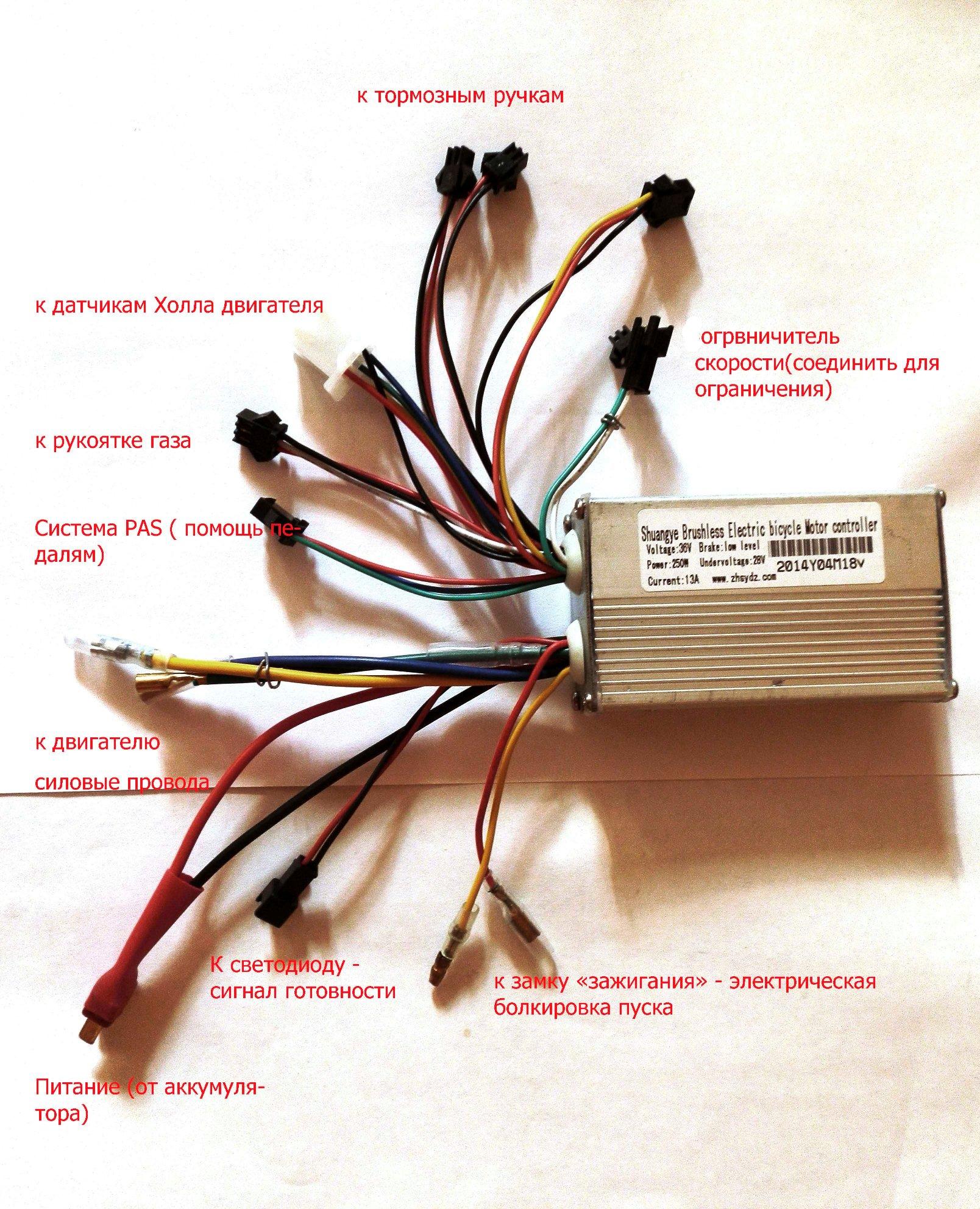

alex88
Подскажите пожалуйста с другим контроллером этот КИТ поедет быстрее?
У меня литий 48В, колёса 26", здесь рекомендации по повышению скоростиhttps://electrotransport.ru/index.php?topic=20732.msg446876#msg446876 прочитал.
Всё равно больше 32-34км/ч(по GPS измерял) разогнаться на прямой не могу.
acyd
Возможно не те проводки замкнули, есть разница с не замкнутыми вообще?
Если замените контроллер на более мощный, есть риск убить моторчик, нужно чтобы долговременный ток был не более 12а, пиковый кратковременный не более 17а.
Рекомендуется педальная помощь для долгой жизни особенно при езде в гору и по бездору.
ale197851
#772
[user]alex88[/user],
Фото контролера с проводами если сможете выложите.
провода для скорости здесь без подписи в верху
alex88
У меня сейчас как раз вариант когда в разъёме выбора скорости чёрный провод вообще не замкнут ни с каким другим.
Пробовал замыкать чёрный с красным - 25 км/ч, чёрный с жёлтым - 34км/ч, чёрный вообще ни с каким не замкнут - 32 км/ч.
