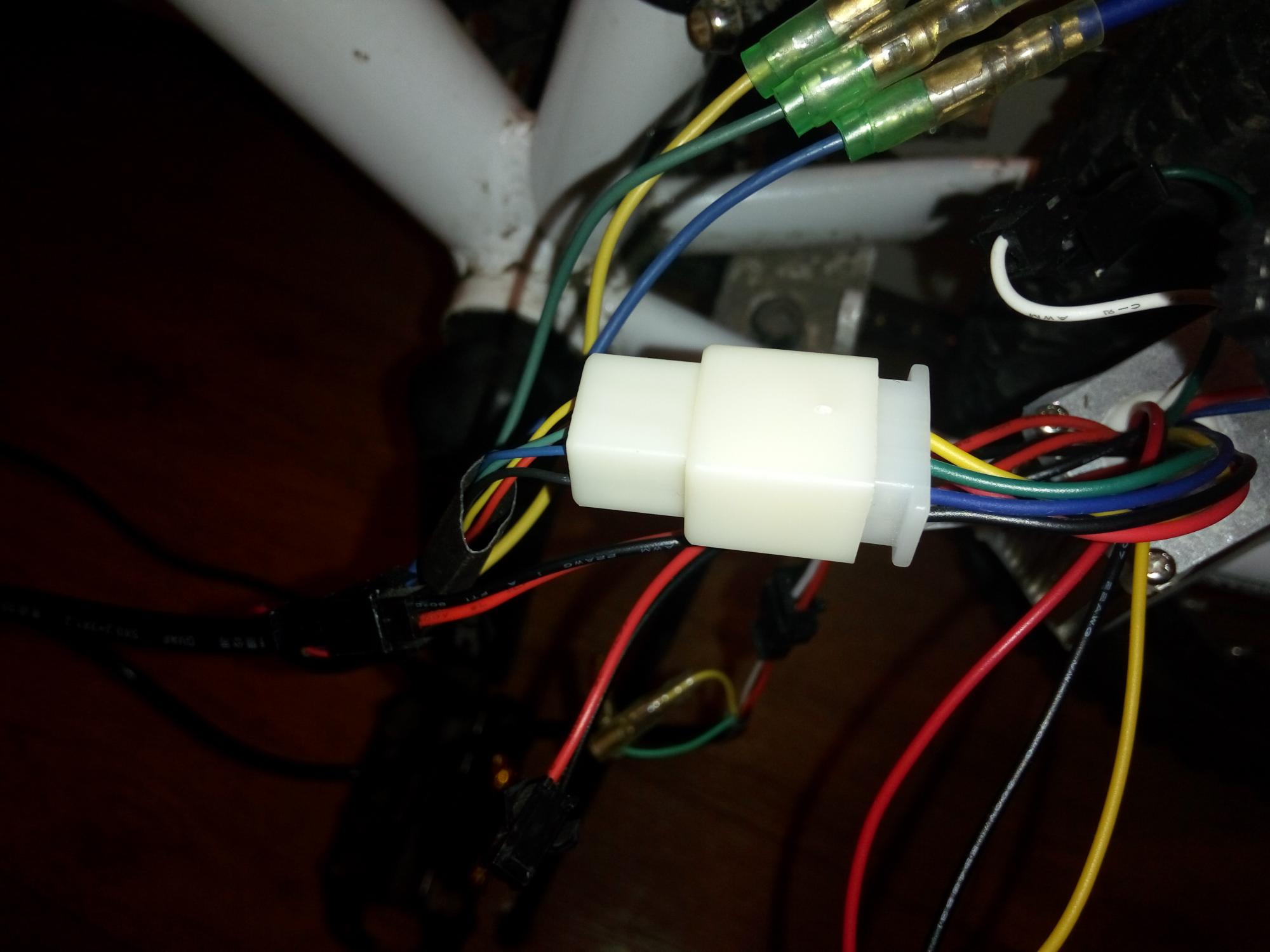

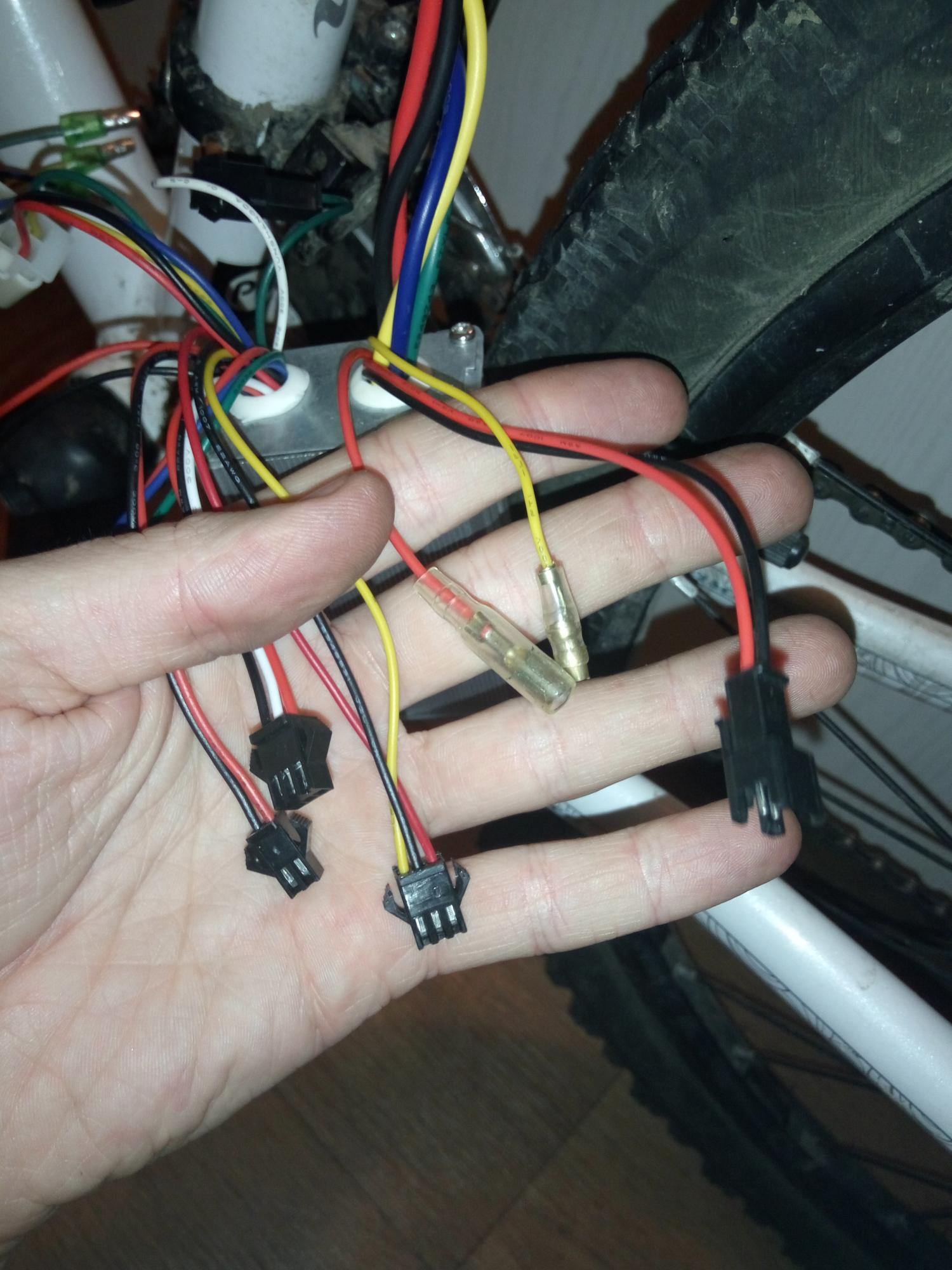

Только не пойму из ручки газа помимо 3-го разъема еще 2 проводка, круглые папа и мама, я так понимаю это от ключа зажигания) и никуда их не подключить?
Ручки тормоза ставить не буду, нужно мне круиз отключать, это внутрь лезть нужно?( не хотелось бы с гарантии слететь)
_claw
любое вмешательство в схемотехнику лишает гарантии. а чем вам круиз не угодил??

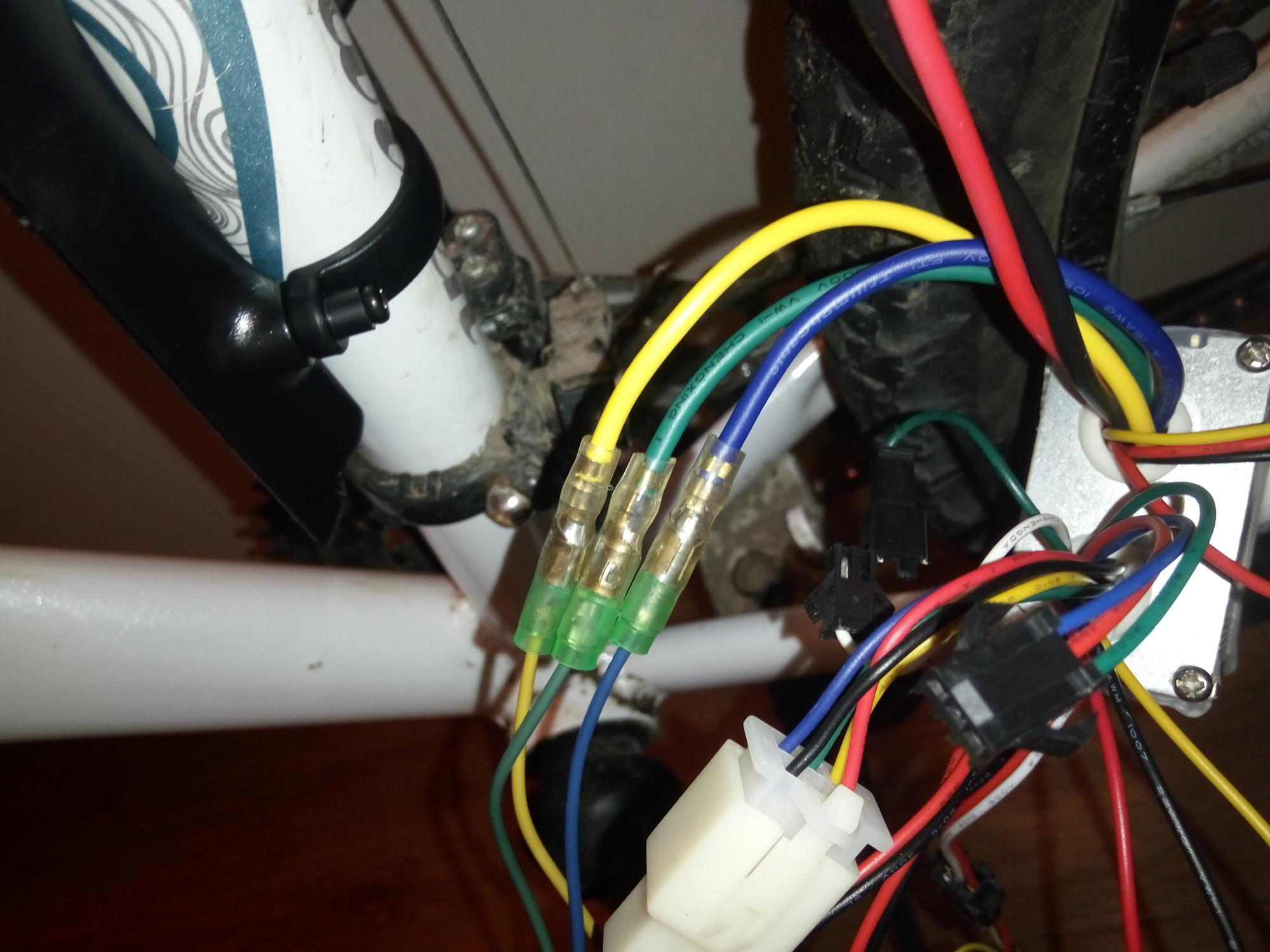

Поставил одну вашу ручку, все подключил, питание с батареи идет, колесо не крутится...что не так.
Оставил не подключенным только эти провода. Г
Де копать?
dsp405
#869
Разобрался. Ну и описание у вас на схеме, как в великую для немцев. Чтоб никто не догадался. Разъем ручки газа к 6 разъему, а не к 3,как описано в схеме и свободные красный и желтый 10, подключение не указано, а надо на ключ на ручке газа. Надо бы добавить в описание.
Накопитель
Ну описание как кто-то перевёл когда-то, так и висит, там схема-то примитивнейшая.
ЦитироватьПросто родные ручки тормозов на веле совмещены с переключателями скоростей, нет возможности ставить ручки из кита
Лично у меня изначально было так же, и пару раз на дороге чуть не вылетал под авто - мне тормозить надо и именно в этот момент невовремя активируется круиз и тащит меня вперёд.  Ощущение не из приятных.  Потом всё же снял штатные ручки с переклюками (паршивыми кстати), поставил только задний переклюк крутилкой, причём на левую сторону и тормоза теперь нормально тормозят.  Не советую с этим шутить.
