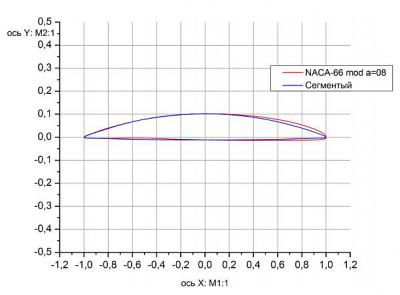

Lcruser
Цитата: Georg от 12 Апр. 2019 в 12:01Скорее всего вы используете в импеллере обычный сегментный профиль а он , к сожалению не совсем подходит для работы в столь плотной среде как вода . Более предпочтителен профиль NACA66-0819 так как обладает более чем в 4 раза большим статическим упором на нагнетающей стороне лопасти
Похоже на правду, вот диссертация, подтверждающая эти слова:
krylov-centre.ru/activities/iic/Disser/Aleksandrov/Disser.pdf
Думаю, после изучения данного материала большинство вопросов отпадут сами собой.

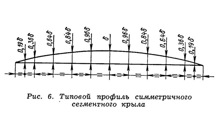

Lcruser
[user]Georg[/user], похоже, что сегментный профиль, о котором идет речь, и есть профиль Ростислава Евгеньевича Алексеева.
а NACA-66 mod a = 08 его улучшенная версия.
Georg
#426
Цитата: Lcruser от 13 Апр. 2019 в 07:36похоже, что сегментный профиль, о котором идет речь, и есть профиль Ростислава Евгеньевича Алексеева
Вы абсолютно правы только 0819 это дальнейшая модификация этого профиля с более высокими кавитационными характеристиками . И еще , форма профиля на картинке и реальная достаточно сильно различаются . Еще более высокие характеристики по давлению и уменьшению кавитационных потерь можно получить если добавить на лопасть интерцепторы , сейчас как раз работаю над этим ....
