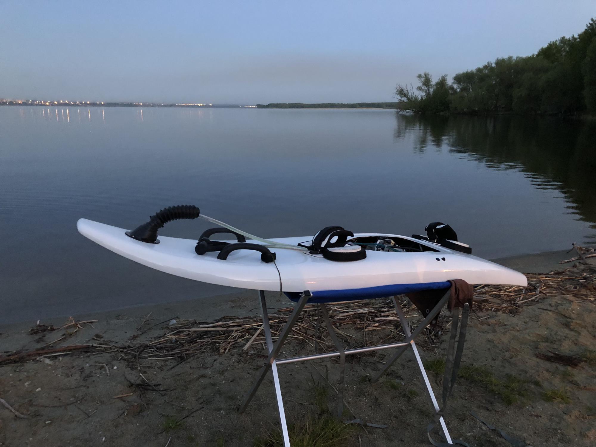

владэк
#523
Сорри не коверкал -не ту букву нажал.

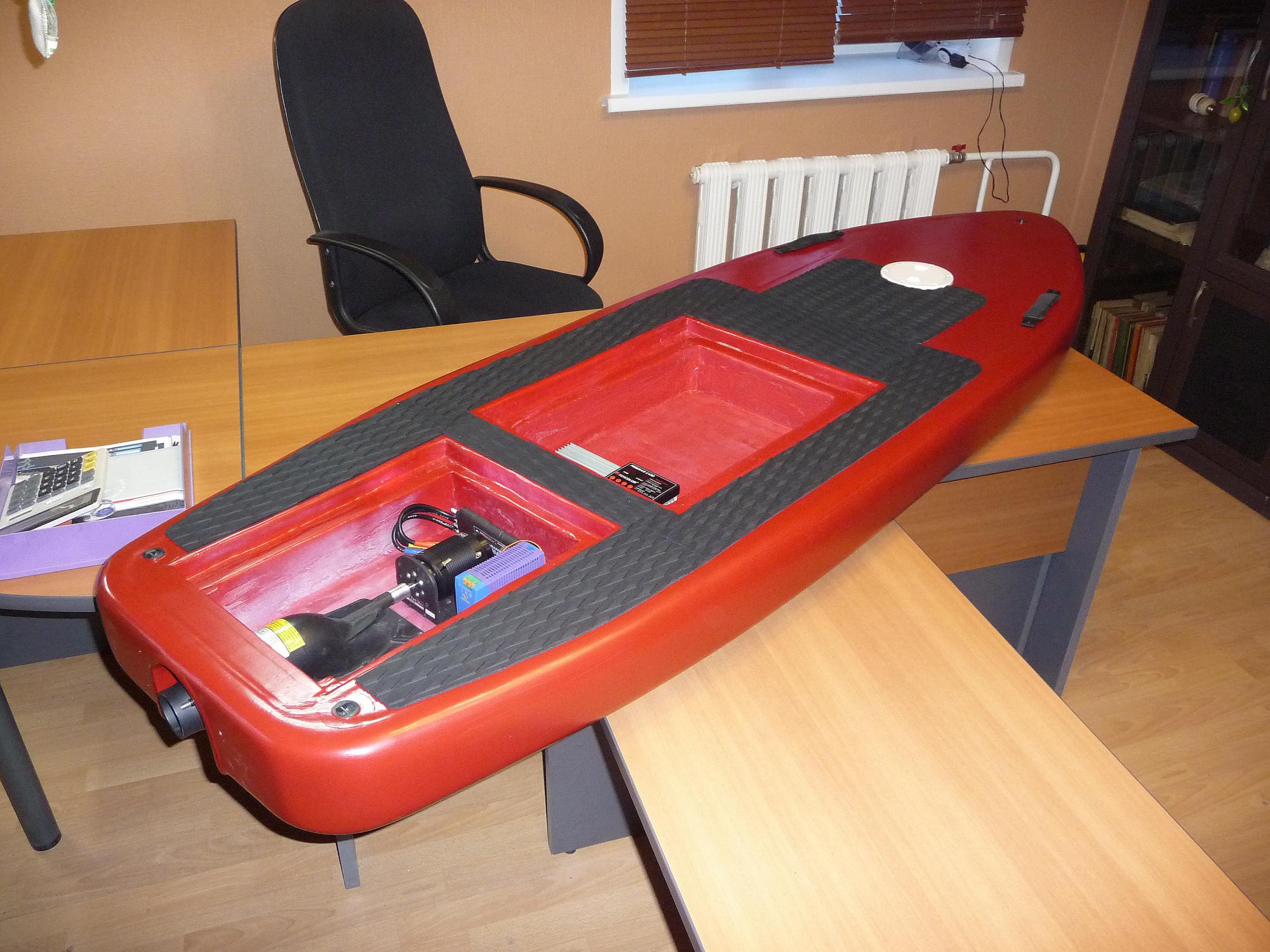

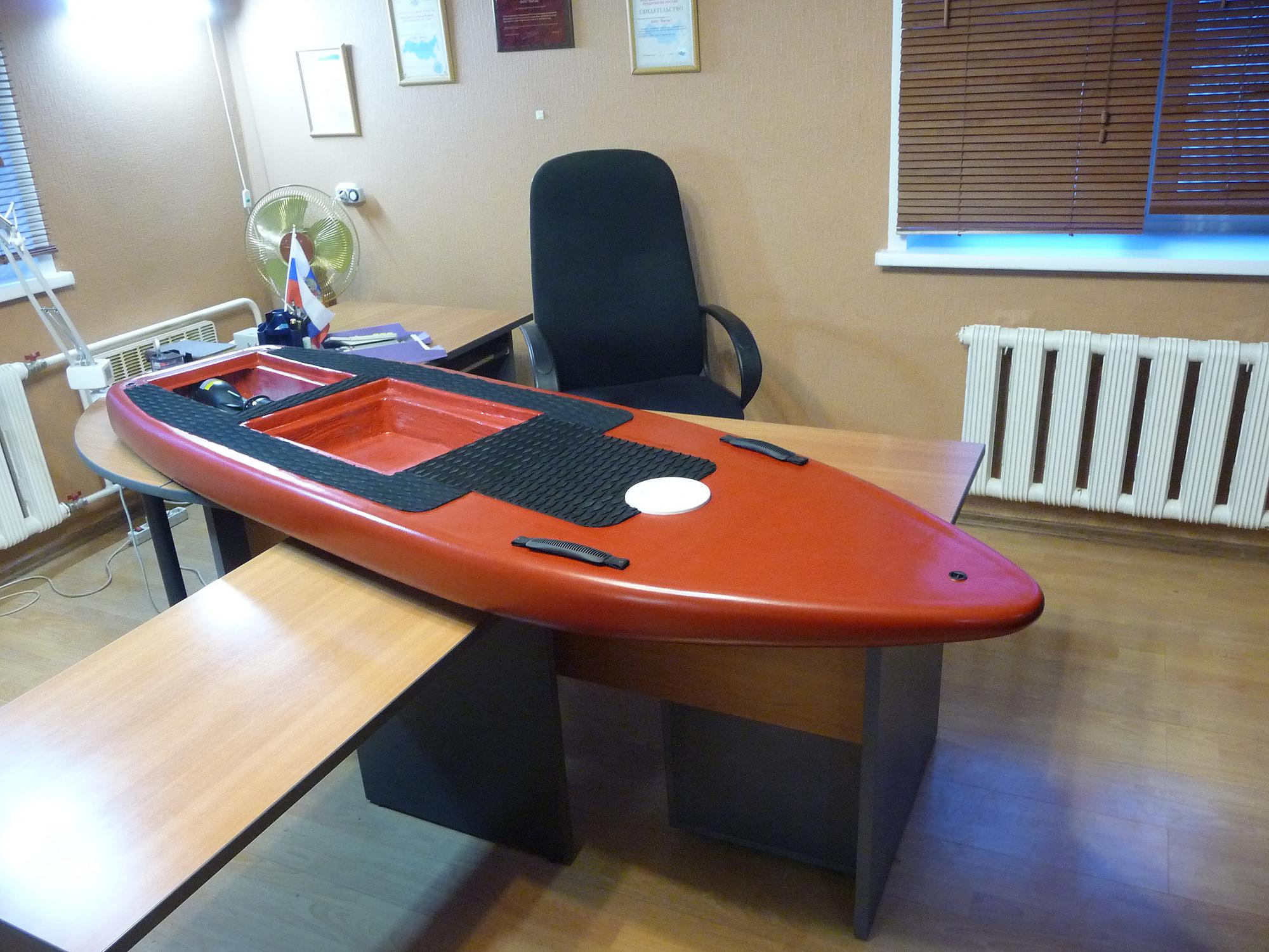

Яже и говорю - в нынешнем варианте задача была не достижение МАКС скорости. Когда будем если делать скоростной вариант доски тогда и озадачимся другой формой.
По фото-видео. Пока все сырое не люблю особо выкладыватся.,многое переделывается после тестов. В июне иду в отпуск-вот тогда сделаем много фото\видео о двух досках с разными моторами, как раз к отпуску все будет на 100% готово.
А сейчас чего...там на скоряк..там на изоленте...там еще что на скорую руку...НЕКРАСИВО....

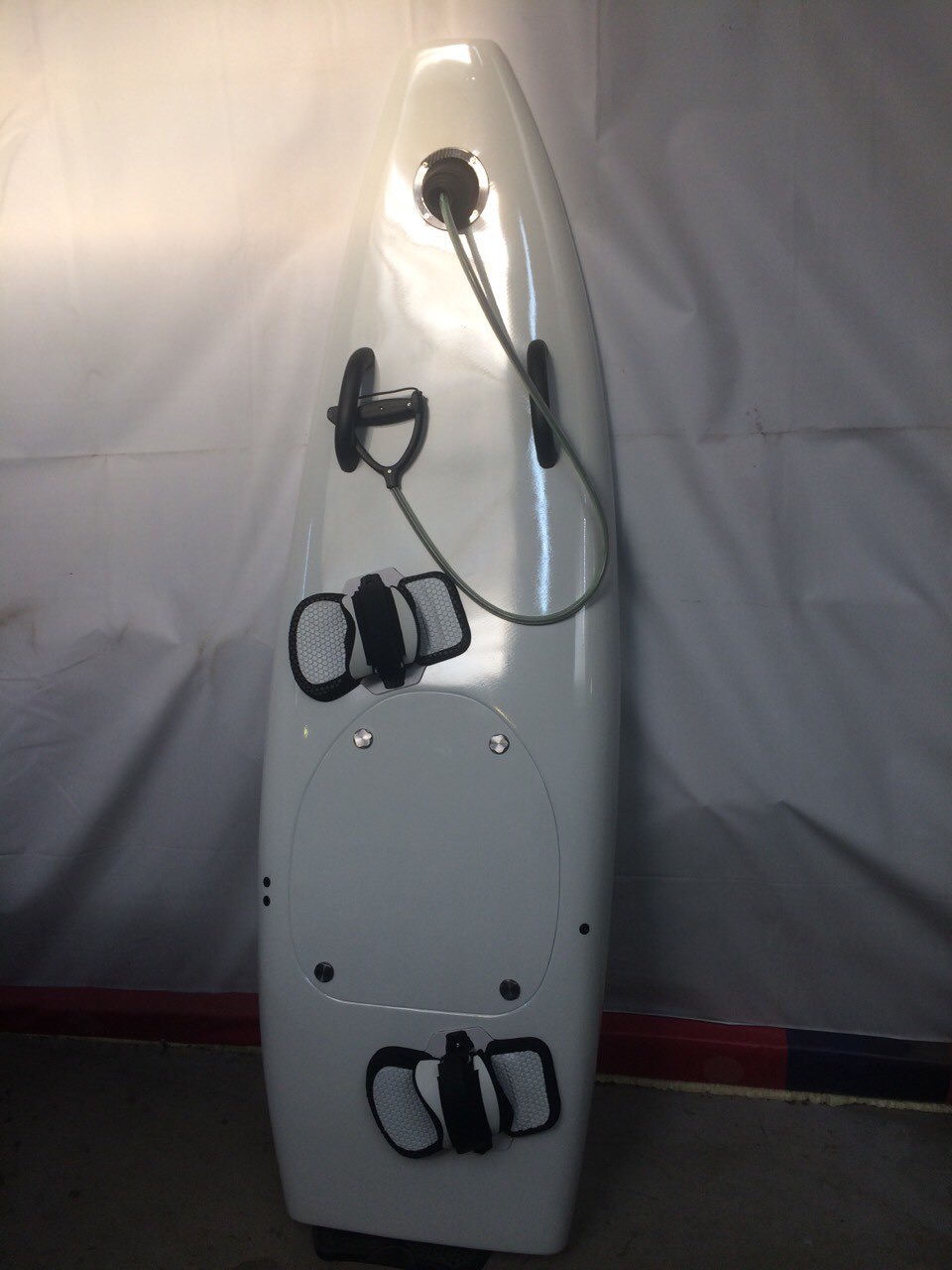

Единственное что скажу - да наш корпус по обводам не самый скоростной, но мотором 6.3кВт (8 л.с) с наездником 76кг по GPS в штиль МАКС скорость в последнем варианте с новым АКБ (BMS-150A) 34 км в час. с двумя килями.
Вторая доска с мотором 10кВт - 48.2км в час с темже наездником. Там правда вместо 72В АКБ стоял 52В.
Для универсальной (парус\водомет) доски считаю уже неплохо.
Пока както так. Работаем с контроллерами\АКБ(настройками) .....водометы пока в первом варианте 4 лопасти 70мм импеллер. Трехлопастной с увеличенным углом атаки еще не ставили.
Не можем пока добится нужных настроек в регуле и плате БМС.
Еще скажу что АКБ надо всяко ставить не менее 45-60Ач.....30-35 МАЛО ....

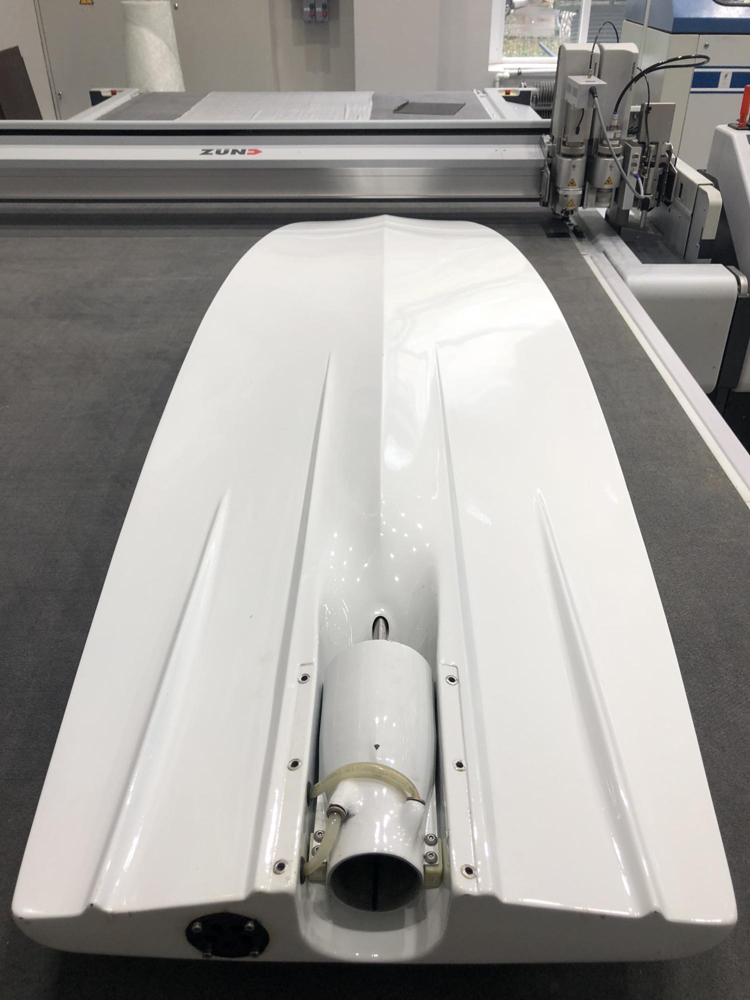

Вот у ребят с Челябинска корпусок скоростного серфа получился достойный. Правда это у них бензиновый вариант.

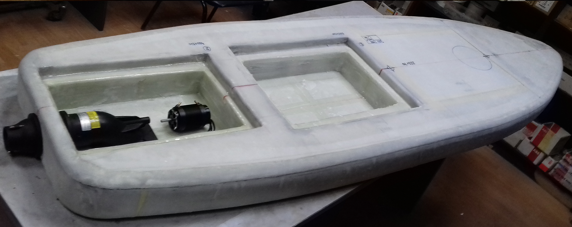

Lcruser - это наша доска (укороченная версия Турецкой парусной) только после склейки и уже окрашенная. Пенопласт (болван) хотели вытравить ацетоном...но оставили -для 100% непотопляемости. Да и смысл пустотелый корпус делать.? вес пенопласта внутри мизерный, зато доп жесткость так есть.

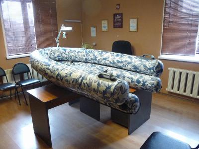

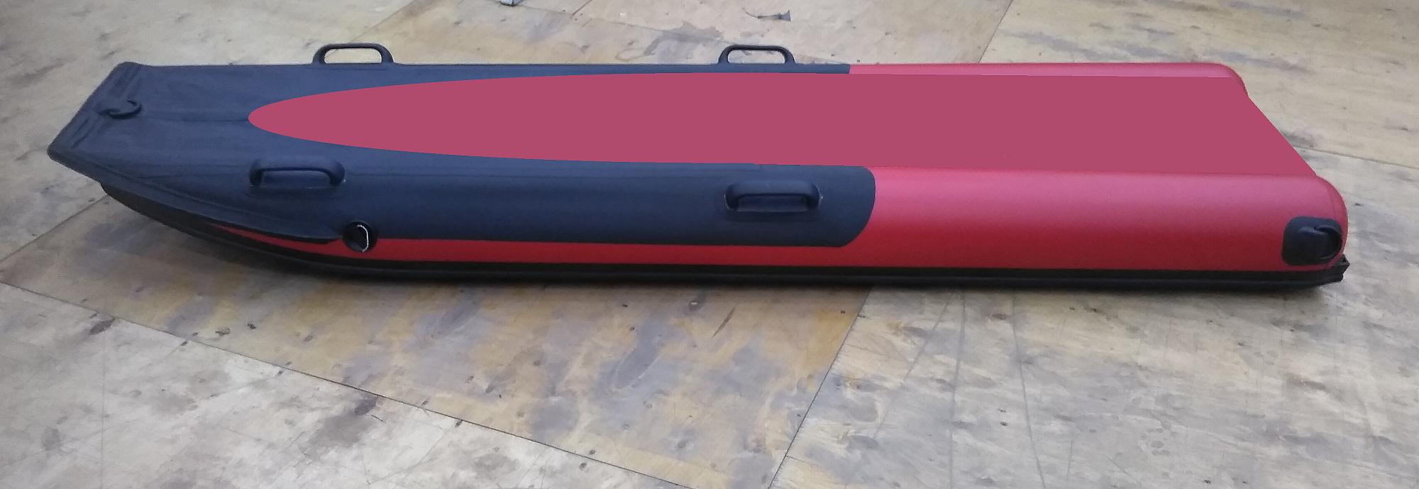

Lcruser - по поводу срыва потока (уменьшения обтекания\омывания водой в пограничных областях корпуса)
На пластиковом можно попробовать сделать так как у нас сделано на надувном варианте корпуса (ПВХ)...на фото внизу кант\ребро черное  вдоль всего корпуса....как раз для этих целей.Доска эта надувная пока отложена в сторону-не до нее.
На надувных больших лодках ПВХ сей девайс работает...будет ли толк на серфе черт его знает.

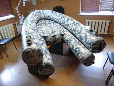

владэк
#529

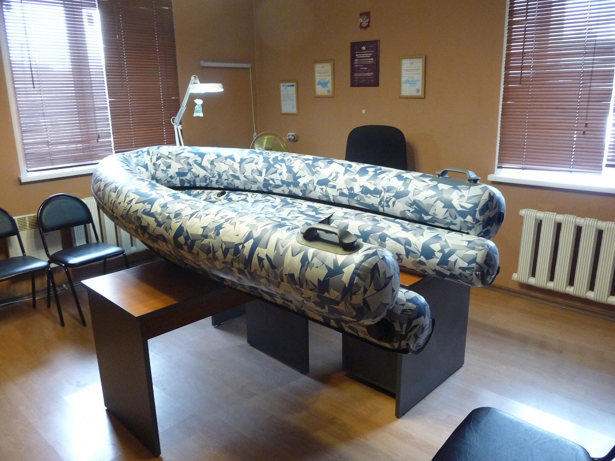

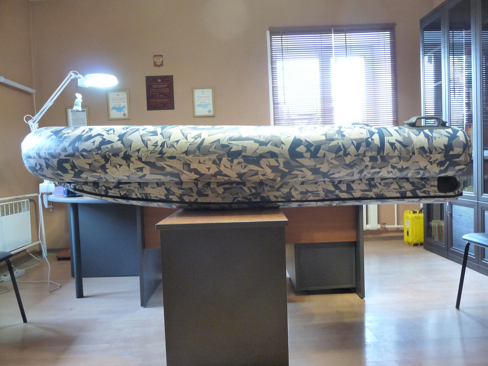

На фото еще один проэкт электро....паралельно электроскутеру стоячему на базе пластиковой доски, мужики у нас корпят над ПВХ надувным водным скутером\гидроциклом. Теми темпами что по нему работают в отрыве от основной работы -может к  августу чегото и будет готово. ПВХ корпус готов на 90%, пластиковые сьемные детали в работе. Заказаны всякие фишки типа GPS спидометра...акселераторов и прочей мелочи...руль складной....и т.д
На фото
У него будет моторно аккумуляторный отсек сьемный типа как на Лампуга Аир....руль и сиденье все как у взрослого. В общем корпус надувной + бокс вставка (моторно аккумуляторный отсек) + пластиковая тумба сиденье и рулевая колонка..деталей не много в разобранном виде перевозится в багажнике легковушки. Длина 3м,ширина 1.20,высота 41см. Вес надувной части всего 12.5кг.Корпус сделан по принципу тоннельных ПВХ лодок хорошо глиссирующих и мореходных, из Немецкой модной сейчас комуфляжки. Несколько отсеков непотопляемости. Грузоподьемность 215кг. Детали на фото в корпусе еще не все вклеены. Этот корпус ПВХ проэктируют и делают компаньены из лодочной фабрики Стриж боат. (сайт у них проэкт стриж.рф). В общем попытка совместного проэкта - Стриж торгует лодками в австралии и Н.Зеландии. Если получится то ПВХ скутер в первую очередь нацелен туда. Короче говоря проэкт имеющий коммерческие цели 100%.
Моторная часть....три варианта.Это либо два водомета электро 80 или 100мм (двигателяи 10 или 13кВт) и бензиновый вариант с водометом 100мм (может и два) -привод от картингового ДВС RAKET конвертированного под водяное охлаждение + электростартер. У него мощность на 10 000 об.мин 13 л.с . Самое то-оборотистый и компактный.Выхлоп будет взрослый "мокрый".
К стати если его немого положить на бок то он даже входит в корпус серфа если он толщиной 18-20см.
владэк
#530
К стати забыл добавить -так как водометы 80 и 100мм под скутер еще только в макетах, и в живую будут только в июле\августе...есть идея первых тестов чтобы пораньше обкатать - в таком варианте
1. Пластиковый моторный отсек (стандарт) с сьемным креслом и рулем но с установленным на него транцем под подвесной ДВС Yamaha 15.(еще без водометов и т.д)
Спецы из Стриж Боат считают что и вариант с подвесником также может оказатся актуальным, только с водометом,темболее сейчас на рынок должны выйти фирмачи с подвесниками водометными уже не с улиткой а прямоточные. Инженерная мысль не стоит на месте.
Всем интересно попробовать всетаки электричку.....занятно...
Забегая в перед - Стриж готовит уже документы на сей аппарат для Патента....научены горьким опытом....
Lcruser
Цитата: владэк от 14 Июнь 2019 в 07:20Да и смысл пустотелый корпус делать.? вес пенопласта внутри мизерный, зато доп жесткость так есть.
Смысл пустотелый корпус делать есть, т.к. со временем обычный белый пенопласт всасывает конденсат, который образуется в результате перепада температур внутри корпуса (доска на суше под солнцем, доска в воде) резкий перепад около 10 градусов, этого достаточно для образования конденсата. В связи с этим доска со временем тяжелеет. А в пустотелом корпусе слил конденсат и все. С XPS дела обстоят лучше, он менее гигроскопичен.
владэк
#532
По пенопластам в курсе. Мы использовали в качестве болванки  пенопласт (пенополистирол) с закрытой структурой ячеек, не простой а специальный конструкционный применяемый в судостроении (в данном случае у нас были остатки импортного такого пр-ва Тайвань- в чемто он похож на Пеноплекс). Он не такой гигроскопичный. Многие в т.ч зарубежные производители стеклопоастиковых судов такой используют -причем часто он не вытравливается а остается внутри стеклопластиковой конструкции. У многих зарубежных компаний на стеклопластиковых моторных яхтах \катерах вся палубная часть вообще только так и сделана на 80%.
Довелось чинить каютный катер клиенту Немецкого пр-ва у которого при транспортировке повредили немного борт в районе кормы и часть надстройки.
Так вот там детали стеклопластиковые как пустотелые так и много с пенополистиролом внутри было.Много закладных и ребер жесткости\усилителей вообще из Бальзы.
Пустотелая скорлупа была в основном в районе днища -там видно было что дно сделано методом формования в матрице из стекломата. Остальные многие детали уже по другой технологии в т.ч обклейка пенополистирола. Для дренажа\вентиляции корпуса предусматривают специальные вентиляционные клапаны.
Отслоений не видели как и конденсатов -катеру уже 10 лет и почти все время на воде., повышенная жесткость в отличае от пустотелых корпусов.
П.С -  сохранение пенополистирола внутри корпуса позволяет уменьшить толщину слоев стеклоткани, дает жесткость корпуса даже без шпангоутов\рангоутов и прочих переборок. Ну и удешевляет пр-во в виду того что не нужна матрица для отливки деталей. Побочный положительный эффект - 100% непотопляемость, термо\звуко изоляция.
zazalinkom

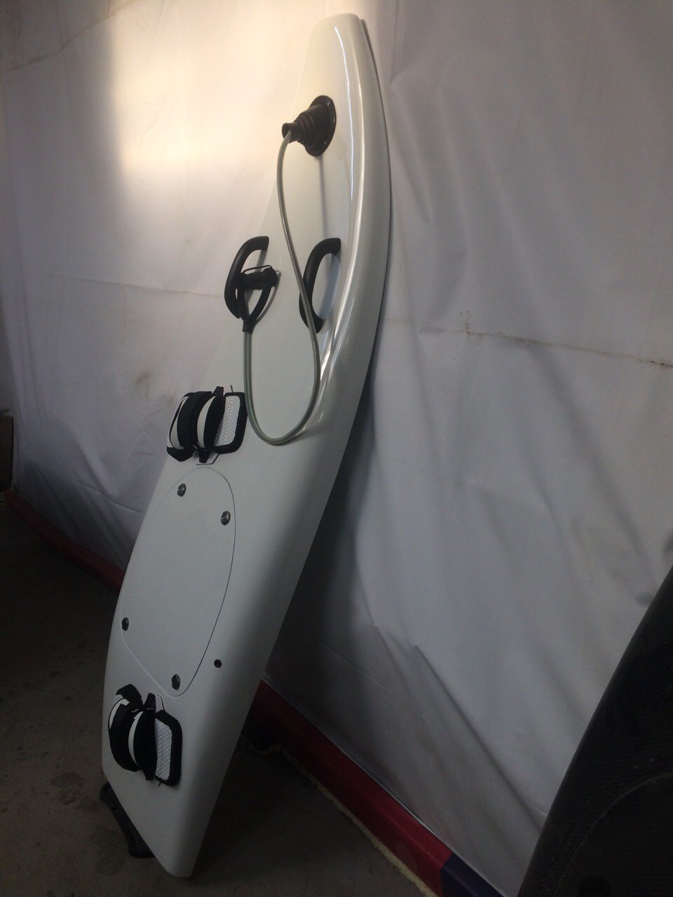

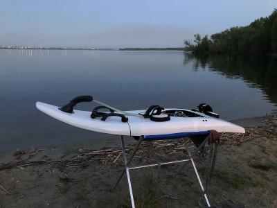

Итак провели испытания на доске.Пока скорость с райдером 75 кг 32 км в час.
Попробуем уменьшить поджатие.
https://www.youtube.com/watch?v=WJARQvDrJro&feature=youtu.be
Lcruser
Хорошее достижение! Ну а остальные параметры: ток, просадка напряжения, общий вес с райдером, ёмкость батареи и т.д. Вы же знаете, что отдельные параметры, вырванные из контекста или системы ни о чем не говорят.
zazalinkom
Остальные параметры здесь уже обсуждались.
Более подробно подготовлю видео.
Кстати сегодня разогнали доску до 40 км в час.Пилот 75 кг.
