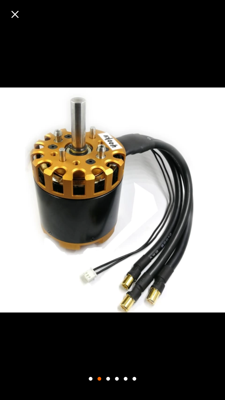

Хочу У китайца заказать такой набор за 33000 рублей. Мотор 10 kV на 48 вольт 320 об/v.
Контроллер 300 А.
Карта программирования.
Пульт управления.
Интересно мнение. Ценник вроде подарок.
владэк
#587
Если правильно понял мотор 10кВт ? И без водяной рубашки охлаждения ?
В принципе ценник интересный. :laugh:
А вот Регулятор 300А для такого мотора 10кВт вообщето маловат.....надо больше по току и еще с запасом.
Дело в том что как правилио производители пишут 300А а он на токах и 150 уже может сдохнуть. У меня на моторе 125А (пик 160А) 6.3кВт два регулятора на 300А и один на 200А успешно сгорели.
Работают сейчас исправно только регуляторы 400ки.
И - Такому мотору 10кВт надо охлаждение водядное делать...грется будет в закрытом обьеме (проверенно).
Что касается КВ моторов (оборотов на вольт) -попробовали разные варианты - вывод сделали что КВ должно быть в пределах гдето 200-480КВ. Выше уже хуже.
(пробовали вариант 6.3кВт мотор (630КВ) с ВДУ70мм.....тяжко ему.....а вот на водомете 63мм крутился такой шутя до максимума. На ВДУ 70мм такойже мотор 6.3кВт но с КВ 270 уже работал шутя.
Ну и диаметр импеллера водомета должен быть примерно равен диаметру самого мотора. ПЛЮС\минус....
Еще подсказка так сказать из наших "наступил на вилы".......обязательно в прошивке регулятора (ESC) отключите режим вперед\назад -оставте только вперед. И лутше выбрать режим без торможения для серфа. На КПД мотора также влияет установка в ESC прошивки типа мотора (4х или 6и полюсный......и т.д)

Для  Lcruser - упомянутые мною регуляторы серьезные (ESC) на Алибабе ищутся легко без ссылок. Просто наберите регулятор (ESC) для BLDC моторов ,, например Curtis 1205 или KEB72101
Pikul
Спасибо за советы.
Двигатель вроде с водяным охлаждением, есть штуцера под воду.
Характеристики ESC на картинке. Номинал 300 пик 350.

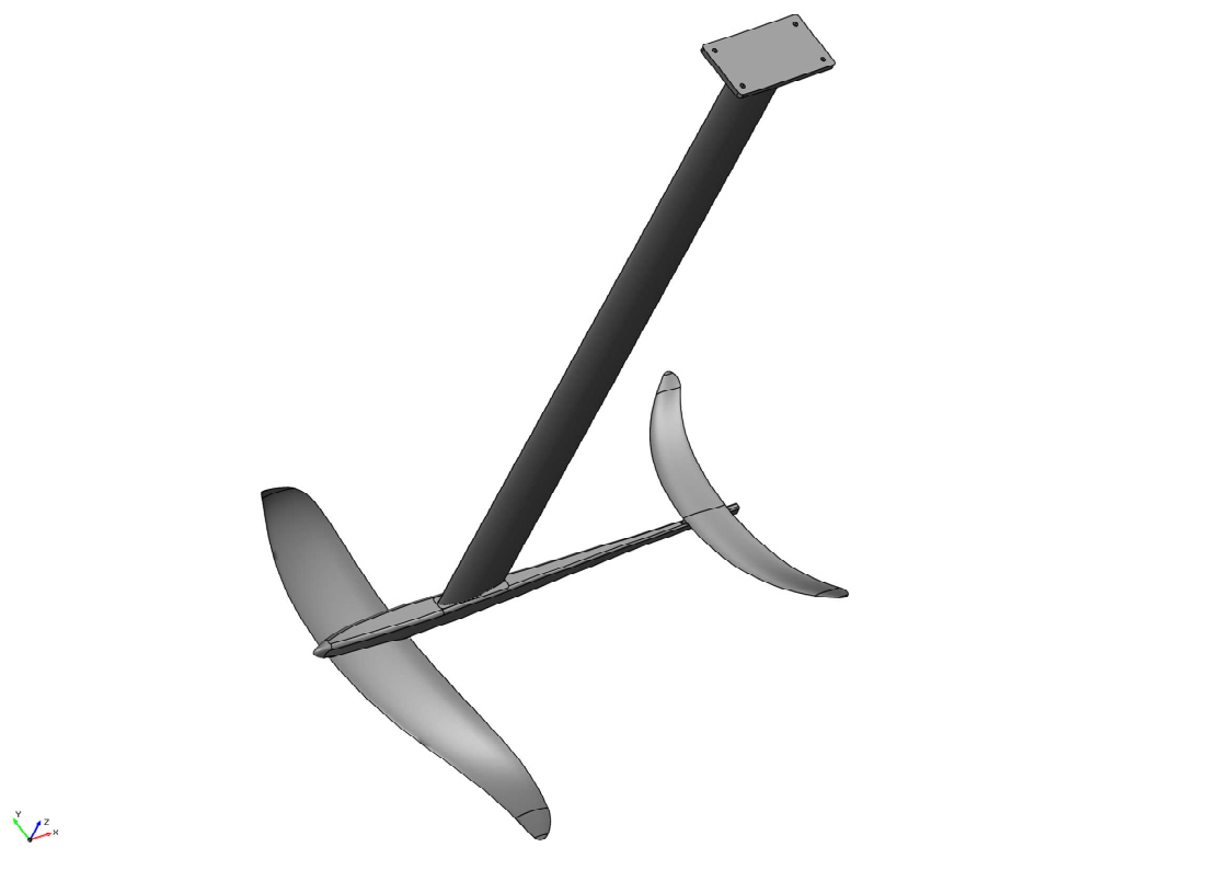

Georg
Еще один проект электрогидрофойла гидродинамически просчитан , промоделирован в ANSYS , закончен и полностью готов для производства , профили EPP817+ на основном крыле , EPP822 на стабилизаторе , EPP235 на штанге и подрульке стабилизатора , центр масс на -100 от центра штанги , угол атаки +2,8 на крыле , - 0,35 на стабилизаторе что позволяет поддерживать и стабилизировать глубину погружения несущих поверхностей в достаточно большом диапазоне скоростей движения , несущее крыло , стабилизатор и штанга сотовой конструкции что позволяет увеличить нагрузку на данные детали , импеллер и насадка просчитаны под 495 двигатель с редуктором 1: 5.5 , профили держателей насадки повернуты на определенный угол и позволяют поднять давление на засасывающей стороне лопасти тем самым позволяет увеличить кпд пропульсивной ситемы на 15-17% . , профиль головной насадки спроектирован таким образом чтобы увеличить скорость течения жидкости в районе двигателя тем самым улучшается его охлаждение . В общем как то так .
