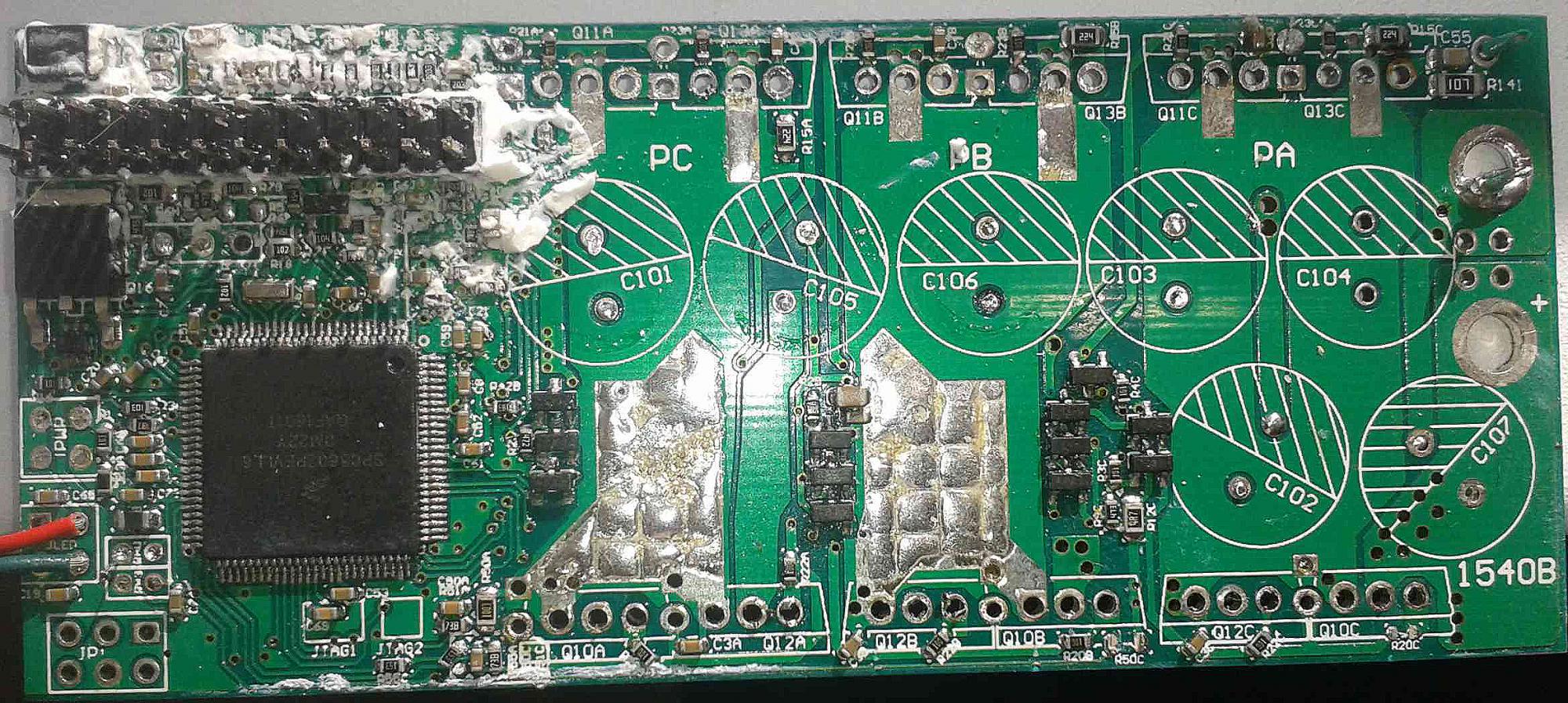

#1358
Цитата: Combatos от 19 Апр. 2019 в 16:11
И снова о ремонте KLS7230S. Симптомы следующие. При повороте ручки газа выбивает автомат на 25 А по питанию. В режиме идентификации мотора также выбивает автомат. При отключенных фазных проводах мотора в приложении на телефоне отображается нереальный фазный ток - от 800 А до 1300 А в зависимости от положения ротора мотора. Это при повороте ручки газа, причем газ хоть 10%, хоть 100% - ток практически не меняется. Только когда газ в нуле - ток 0.  Если повернуть ручку газа и подержать - начинают греться феты (фазные провода не подключены!). Что за хрень? Чего хоть транзисторы греются? Да, и греется микроконтроллер, минут через 5 градусов 40 (может это и нормально, хз). ОУ 2902 менял, причина не в нём. Драйвера фетов? Или может, причина программная, калибровки слетели? Кто-то сталкивался с подобным?
ОУ следит за током по нижним плечам мосфетов, сигнал на них приходит с синхронно открывающихся sot23 фетов включённых последовательно, с входов ОУ напряжение идёт в проц и одновременно через диодную сборку на 4 операционник (ноги5-6-7) который даёт сброс на 20 ногу CPU.
     По выходам из ОУ можно понять какая фаза закоротилась, у вас похоже ушли в КЗ верхние феты потому и ток показывает запредельный.
     Стал набрасывать схему, но пока остановился в неопределённости  (кому это надо, а я, для теста, на келли так похоже и не катнусь), из-за коротнувшего выхода с CPU.
    Келли7230: - поставили на питание свистка и для 12V потенциала на всякие тормозные и прочие рычаги CJ78L12, но запитали её от 12.2V на выходе само собой не штат, а 10.6V, странное решение, ибо эти КРЕНки c бувами "CJ" вовсе не LDO с минимальным падением напряжения 50-100mV, а обычные и на вход надо дать 14V и более, чтобы она вошла в режим, но и это ещё не всё!!! Диод они не поставили а поставили стаб, а всякие юзеры тыкают в эти 10.6V батарейное напряжение, что приводит к выгоранию ir25602 и питание (нога1) "по обездымленному" силикону - прямиком шпарит на вход (ноги 2 и 3)  они связаны на прямую с CPU.
    Нельзя тыкать что куда не следует, но диоды в этом случае помогли бы. А так кренки прошились на прямое проведение тока со стороны выхода (со входа они обычно замыкаются на коротко на GND) и стали жутко греться, при чём проводя в режиме стабилизации всё те же 10.6V. До сих пор не пойму как не поотгорали у неё ноги (особо GND) если туда неправильно сунуть батарейку иначе вся напруга пошла бы и в стабилизаторы для 5.0V и 5.2V, да и ОУ любит не более 26-32V.
     Есть у меня сомнение что батарейное напряжение дали на разъём 12V 11 нога(точнее 10.7V) но что тогда туда присунули юзвери? КЗ по самодельным кабелям от разъёма в транспортное средство? Иначе если дать батарею то КРЕНки превратились бы в пыль.
Сейчас этот Келли с выпаянными IR25602S можно запустить через свисток, само собой без мотора вообще, а перебирая на GND входы от холлов, добиться отображения всех параметров, ток показывает 190 ампер запрограммировано по 20 и 20
   Может кому что будет интересно постараюсь помочь
P.S. Есть ещё 2 штуки, у всех по разному пробиты ноги в процы: один жрёт 120ма и горячий, у другого кз по шимящей ноге, а у того, что описал выше, на шимящей ноге напруга поднимается не более 0.7V должно быть 4.2-4.5, может поставлю неинвертирующий операционник чтобы поднять ногу_напругу повыше.
crond
картинка со снятой DC-DC и без электролитов
