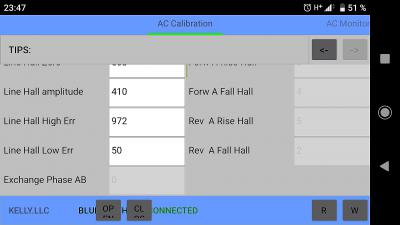

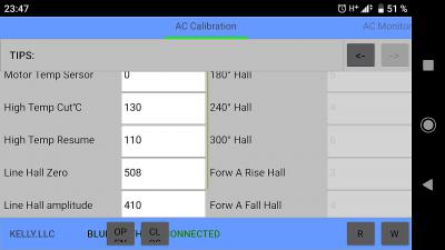

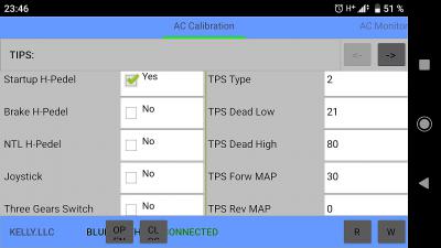

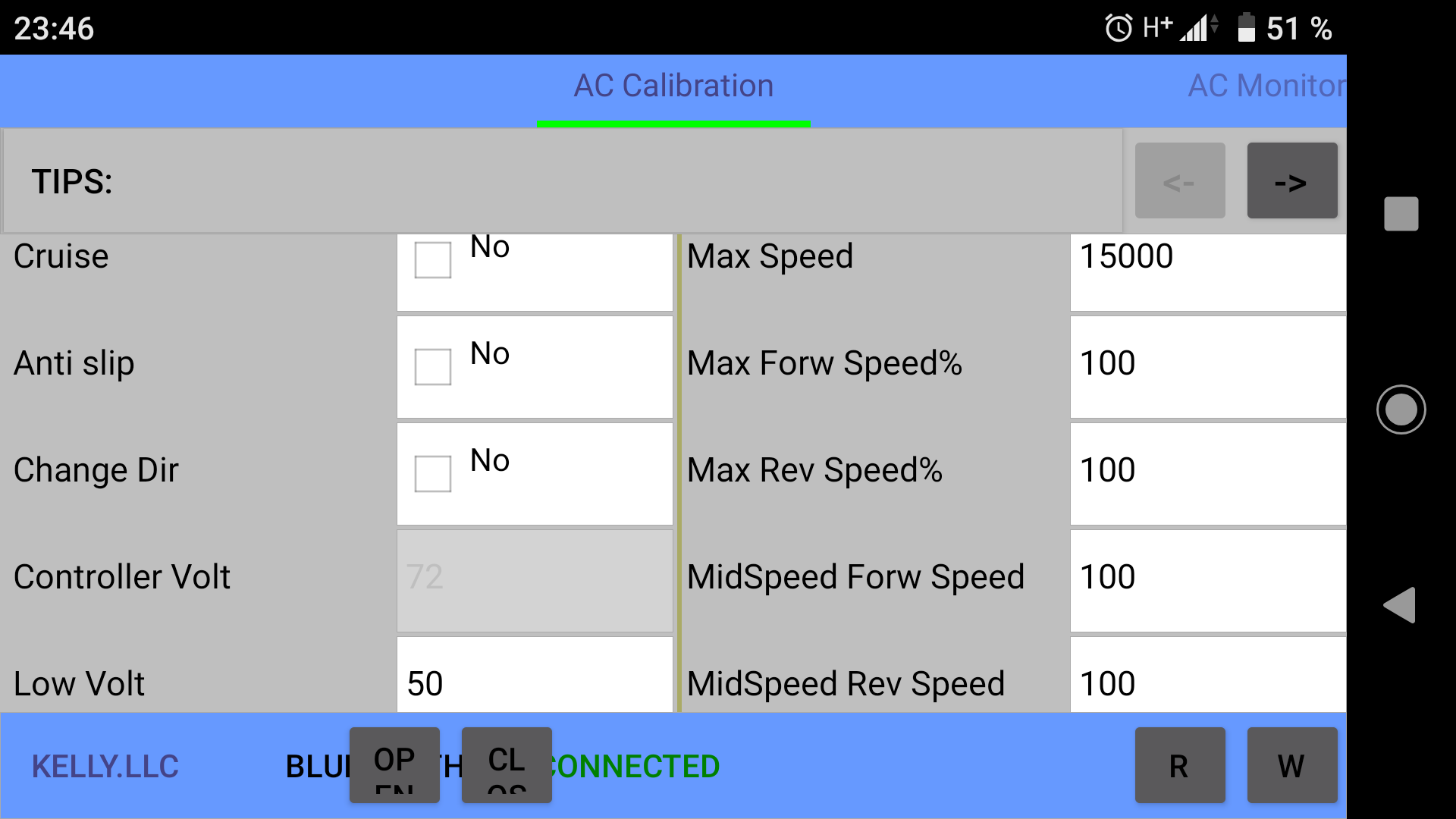

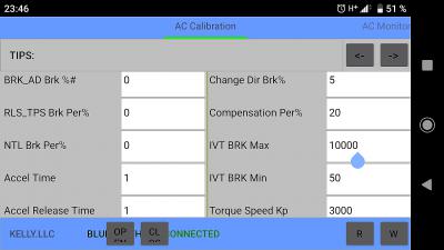

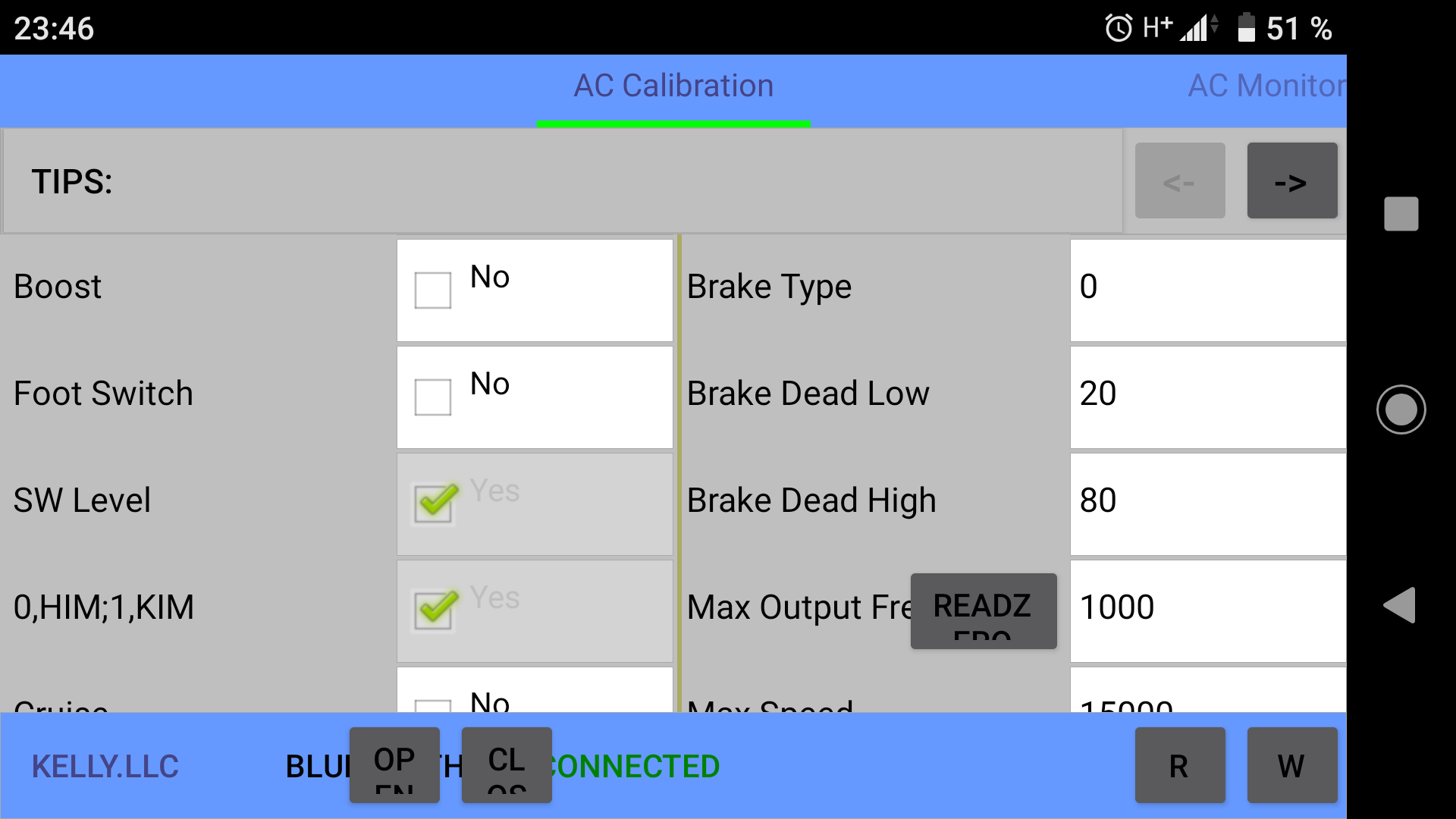

[user]Влад4[/user],  Фазный ток увеличь, сейчас 25%, батарейный Келли считает от фазного. Может не хватать ему. Если не поедет быстрее, значит упирается в KV мотора.
Фотографии под спойлер убери.

не едет быстрее значит kv не дает  ((  эх какое примерно кв должно быть для скорости около 60-65км/ч или даже 70 км/ч если это возможно на 60v аккумуляторе

[user]Влад4[/user], какая скорость на ХХ ?
Влад4
. 720 оборот. На холостом 53 км/ч резина 130 70 10
horrorlv
[user]Влад4[/user],  Если скорость не устраивает, продать мотор и купить с более высоким KV или купить контроллер с ослаблением поля(Sabvoton, Ядреный и т.д.).
алабам
Цитата: Влад4 от 10 Авг. 2019 в 13:52720 оборот. На холостом 53 км/ч
720 об. мин \60В  = kV12 .
Это почти как у меня , ( 11.7) .
Такое kV считается средним.
[user]horrorlv[/user],  правильный совет дает , ну еще можно напругу поднять

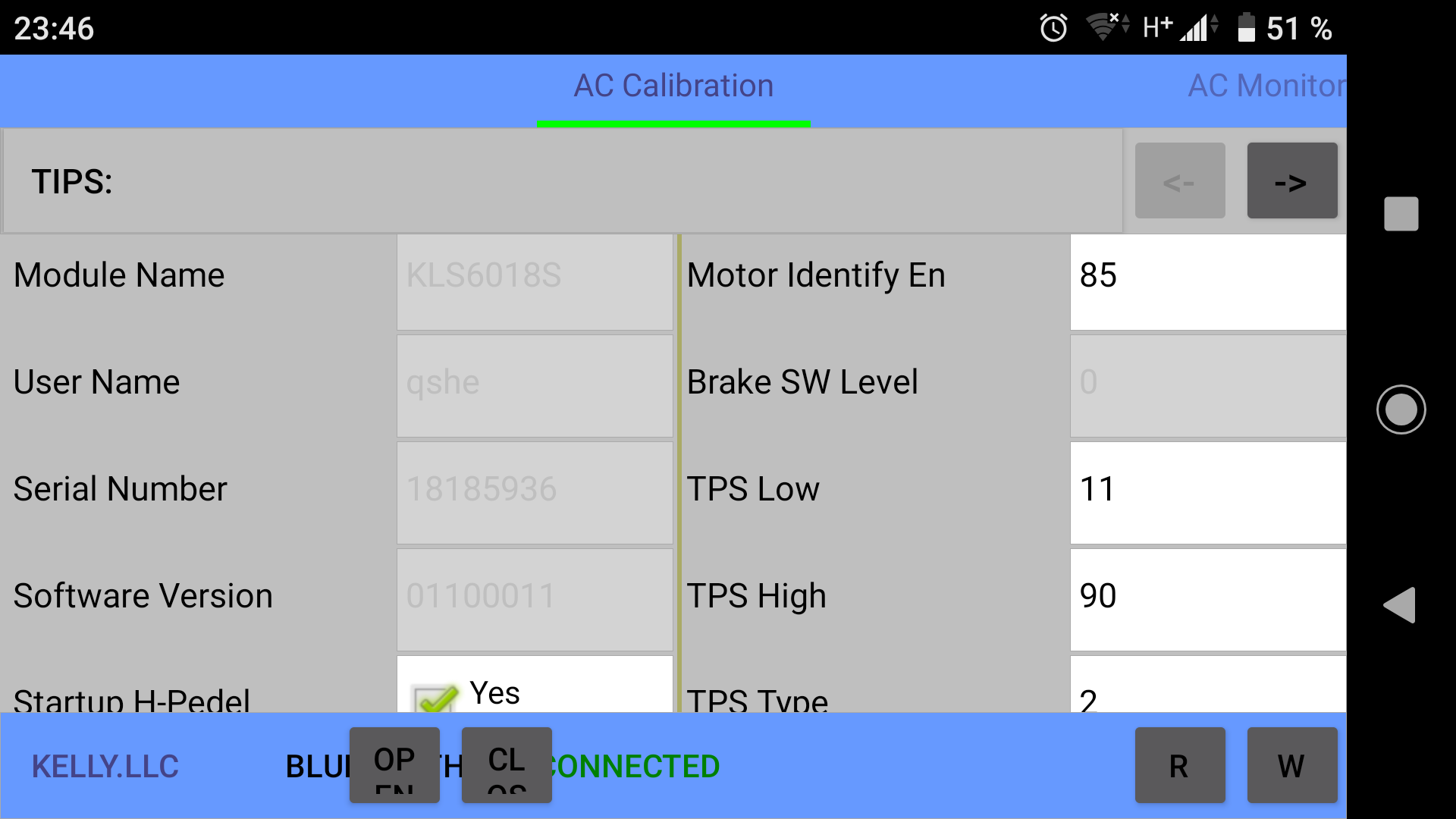

[user]Влад4[/user], контроллер какой у вас?
Влад4
Kelly kls6018s
jim229697
Тогда меняйте мотор, ибо с вашим контроллером можно расширить батарею до 17s, но тогда и бмс под замену, а эффект будет не большой
