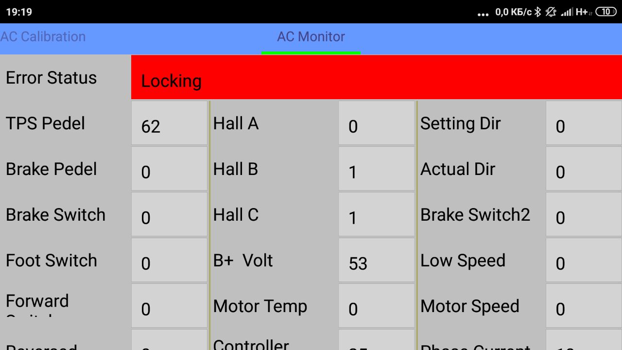

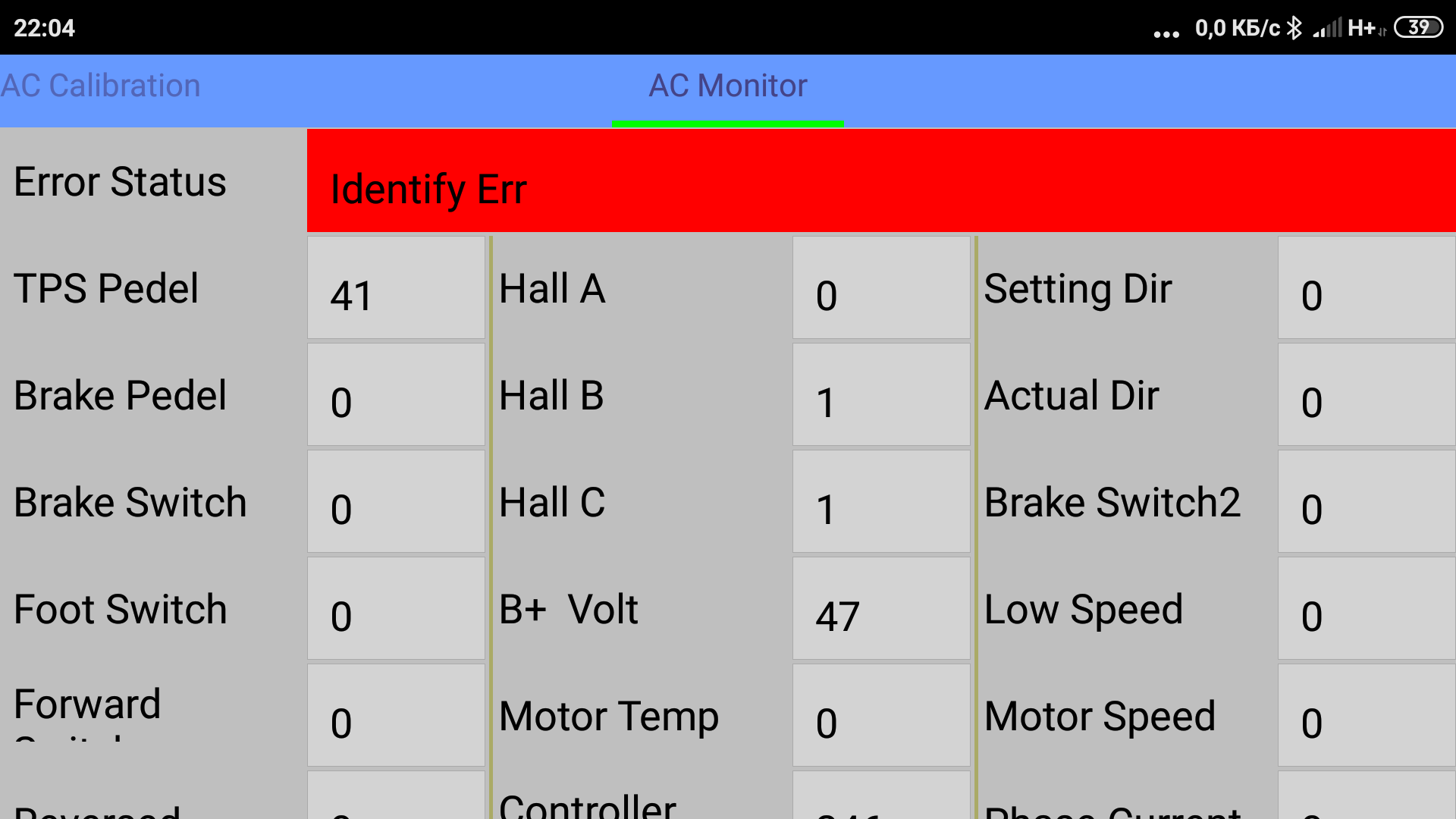

mrdemon13
Ребят подскажите что можно сделать с контроллером, не проходит автодетект мотор mxus редукторник. Пробовал менять мотор та же история, показания датчиков холла в программе меняются, при старте есть подёргивания. Один раз проблема сама уходила, но не надолго. Смотреть мосфеты?
[user]mrdemon13[/user], в чём выражается непрохождение?
mrdemon13
При старте появляются дерганья если значение вернуть в рабочее значение.
[user]mrdemon13[/user], я просто помню, что контроллер после успешной идентификации должен вываливаться в ошибку reset err, что регулярно вводило людей в ступор. Надо просто передёрнуть питание и всё должно заработать. Непосредственных сообщений id ok или id err не помню. Хотя может в последних версиях что-то поменялось.

а в реальном времени при идентификации датчики показывает? Посмотри в каком порядке они меняются с каждым рывком колеса
mrdemon13
Попробую, а как должны? И если что, что нужно делать? Просто сейчас велосипед в другом месте.
[user]mrdemon13[/user], ну сначала посмотреть, потом думать. Зависит от углов - 60 или 120.
Если 120, то 100-110-010-011-001-101.
Если 60, то 000-100-110-111-011-001. В этом случае уже важен порядок. По-крайней мере для большинства китайцев. В келли вроде бы автоидентификация для этого и нужна, чтобы провода не подбирать, но хз... с 60-градусниками дело не имел
mrdemon13
Еду пробовать, если можно поглядывйте сюда раз в полчаса. К стати автодетект на время возвращался. Все лето ремонтируюсь уже, а толком не ездил.
