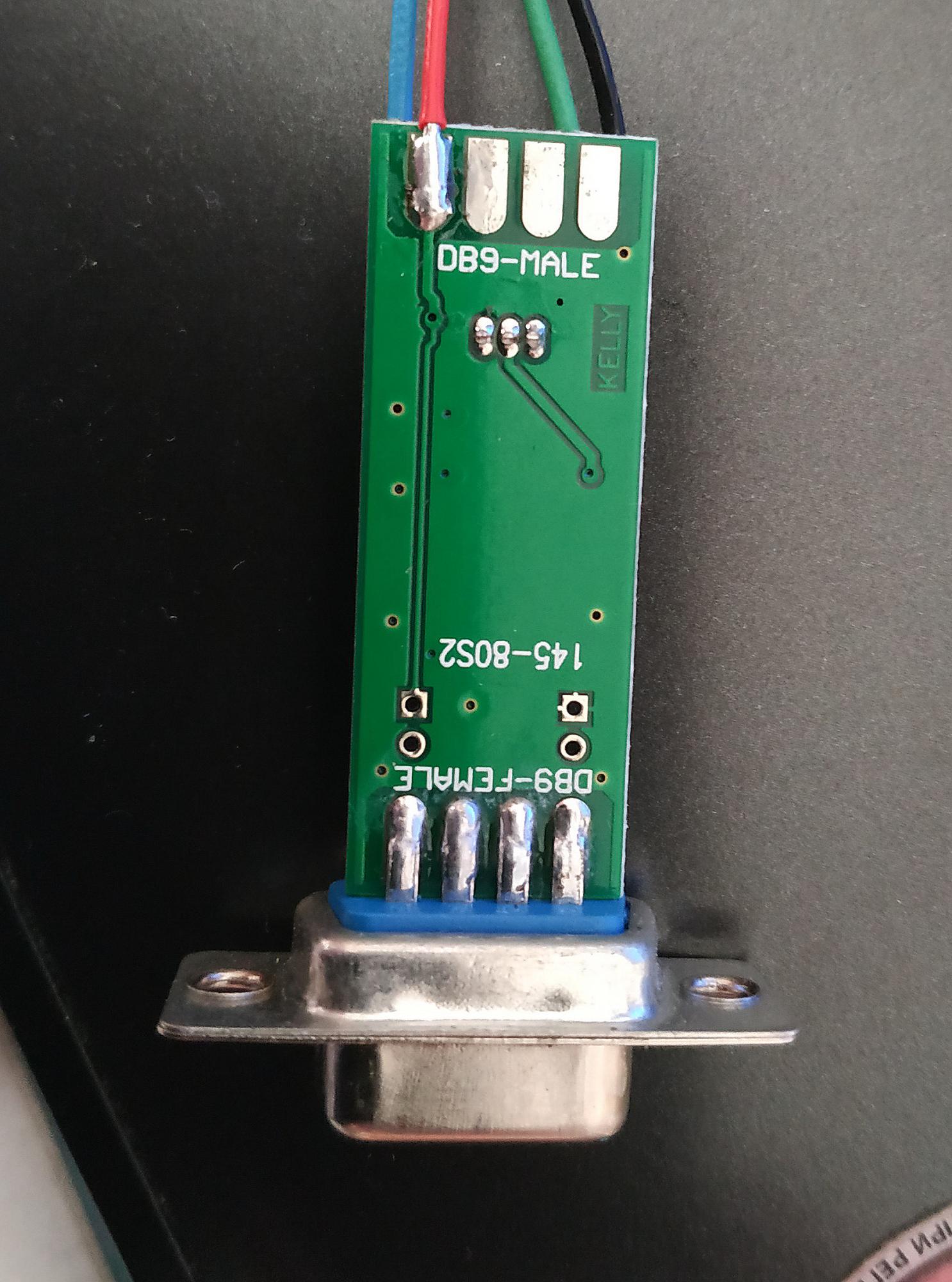

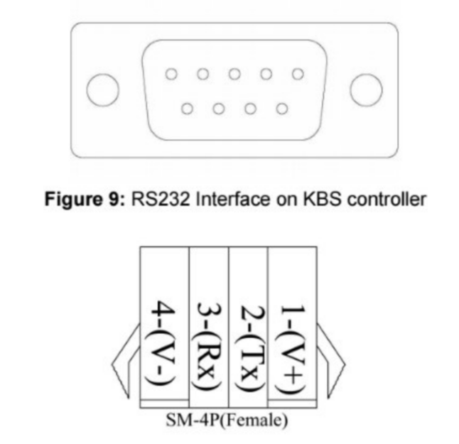

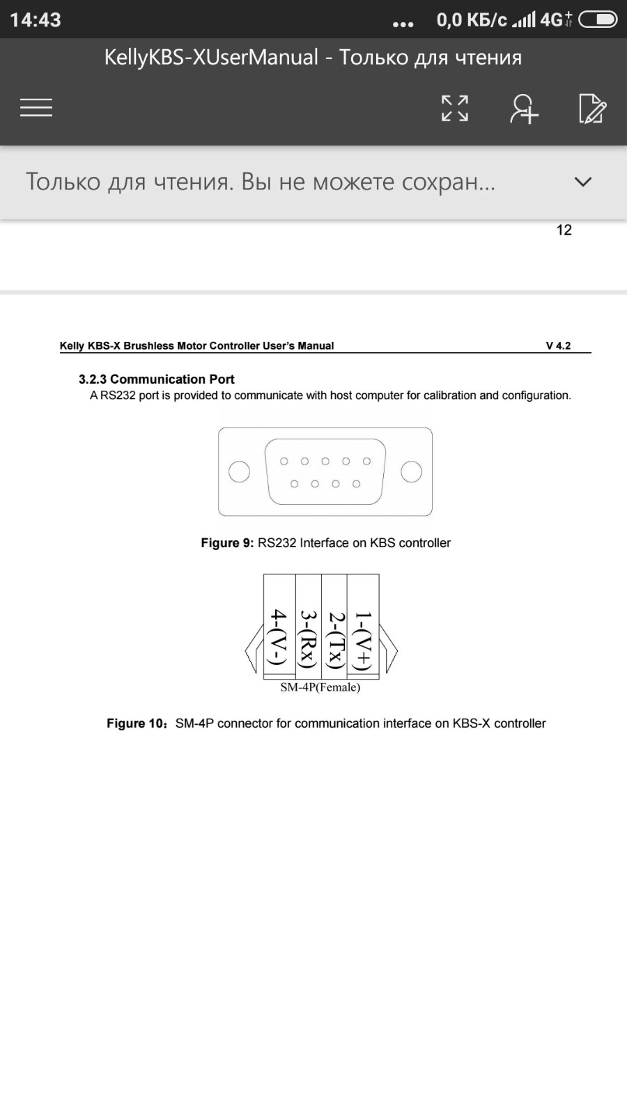

Добрые люди, помогите пожалуйста, дайте распиновку по кабелю... Нужно знать какой цвет на какой контакт.

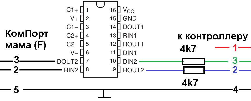

С обычным компортом поаккуратнее, там с компа до ±15V может прилететь в микропроцессор напрямую.
Уверены, что не надо промежуточный преобразователь уровней на mp232ie?
crond

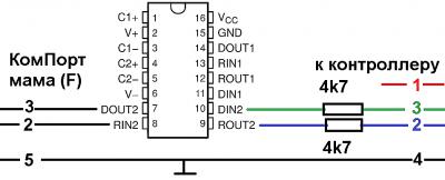

В контроллере на RX и TX есть по кондёрчику на GND и далее до проца стоят по 4к7
В адаптере провода идут так, не стал рисовать понижалку, она кстати на to92 lm317lz

Сам провод от ком порта у меня есть ориг от келли, а вот этого переходника нет.

crond
Цитата: Vladimir Ilich от 15 Нояб. 2019 в 08:05Сам провод от ком порта у меня есть ориг от келли, а вот этого переходника нет.
у келли по разному бывает, даже уже желания нет вникать что у вас есть

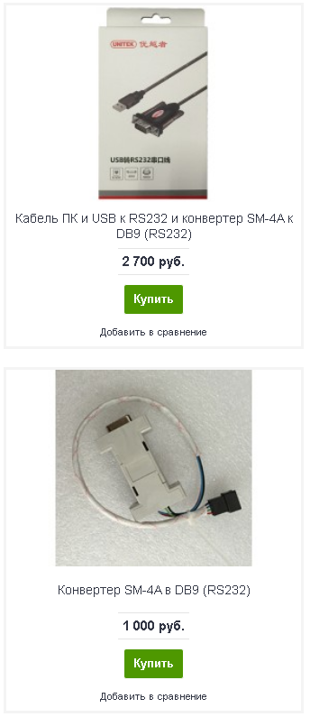

dsssergei

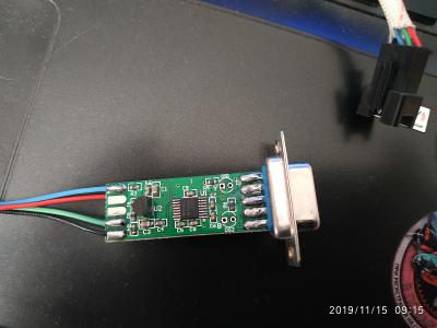

Как-то так он выглядит.

crond
Цитата: dsssergei от 15 Нояб. 2019 в 09:23Как-то так он выглядит.
у вас фото
Цитата: crond от 15 Нояб. 2019 в 08:00В адаптере провода идут так, не стал рисовать понижалку, она кстати на to92 lm317lz
у меня схема, почти полная.
у чела вообще всё с другими концами

Цитата: Vladimir Ilich от 17 Окт. 2019 в 05:31
Нет этого переходника, можете прозвонить пины и расписать какой куда?
А если перелистнуть страницу назад, то там вообще есть вопрос с фотками.

crond
Цитата: dsssergei от 15 Нояб. 2019 в 09:49А если перелистнуть страницу назад, то там вообще есть вопрос с фотками.
Всё нормально было дело читал, но в тот момент решил не ввязываться, а сегодня - сейчас уже сожалею об этом что влез и как заменить шнурок от келли sm4М к comport'у(F) нарисовал, предупредил о не совместимости уровней напряжений если без шнурка с микросхемой.

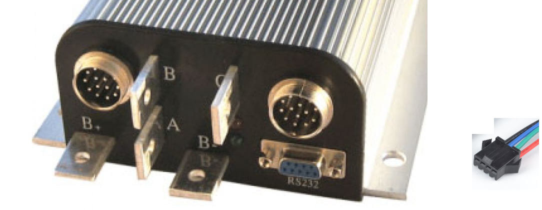

В общем ладно, из-за этих распиновок случайно нашёл сайт келликонтроллер.ру, там со шнурками математическая неразбериха: -шнурок 1к и на рисунке выше -скорее всего шнурок с переходником "usb-com", на комп за 2700
Итого: переходник из бурундуков стоит 300 руб плюс шнурок 1к, почему набор стал в 2 раза дороже "нипанятно"
А челу надо купить шнурок за 1к, пока всё не спалил.
