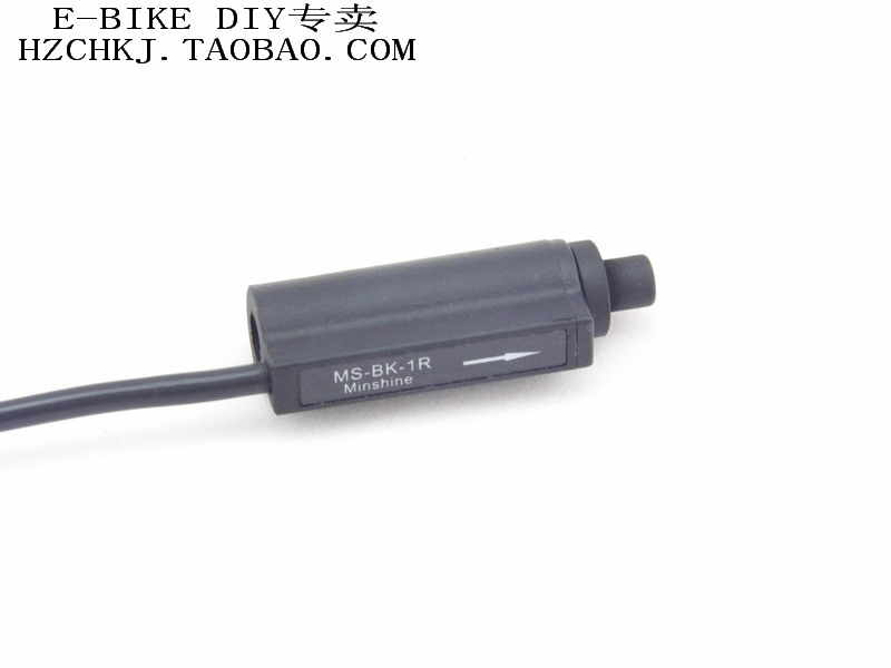

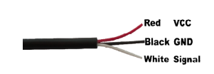

Судя по подводке питания , он на датчике Холла?
Подайте на него  4В от  пальчика 18650 и выясните как он работает , какой сигнал выдает при нажатии ручки тормоза, высокий или низкий , ? Может он аналоговый ?
И от этих данных уже будем строить схему .

В разных источниках указано по разному. 12V подключал, все работает.
Voltage: 5V – 24V
Supply Current: 2mA/3mA
Suringmax 1500W(4T), Votol EM 50-4, LiFePO4 52V50Ah

Вот именно , что в разных источниках по разному пишут , а вам надо выяснить что происходит именно с вашим датчиком.
Когда подключили 12В при не нажатой ручке на  сигнальном выходе какое напряжение было ?
И какое становилось после нажатия ручки тормоза ?
Китайцы могут все что угодно учудить ,  без знания этих нюансов , невозможно схему составить.

Был у меня такой датчик, я думал он плавно работает, оказалось нет - или включено или выключено. Там действительно внутри датчик холла, но никаких промежуточных значений напряжения он не выдает.

Насколько я знаю сигнал трогать нельзя.
Напряжение на сигнальном немного меньше на 15%
При движении троса внутри сенсора(движении ручки) напряжение на сигнальном падает до нуля.
Внутри цифровой биполярный датчик холла.

какой сигнал и почему нельзя трогать?
ваша задача измерить напряжение на сигнальном выводе .
И к тому же Холл может быть с открытым коллектором , возможно для корректной работы требуется подтяжка к питанию.
Цитата: Кирилл2 от 23 Дек. 2019 в 21:32ри движении троса внутри сенсора напряжение падает до нуля.
и опять не понял ,
Там в комплекте должен быть магнитик ,который крепят к ручке тормоза ,  на который Холл и должен реагировать.
Трос тут вообще не причем.

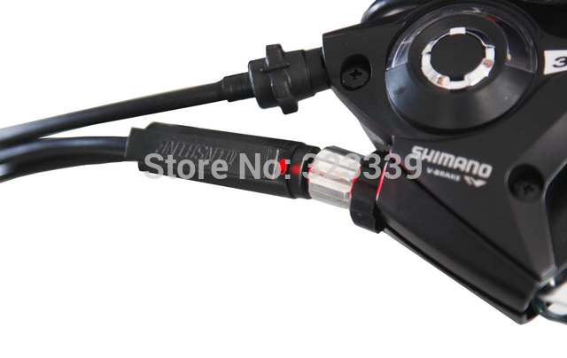

Поправил предыдущий пост.
Было сказано, что сигнал это не плюс. Ну теперь это видно на практике.
Магнит внутри. Тут принцип работы лучше. НЕ магнит удаляется. А двигается трос.
Этот датчик специально для механических тормозов. На фото видно.
Я решил, что колхозить магнит на тормозную ручку это сложнее чем прикрепить 10-ми сантиметровый кусочек троса на ручку.
И потом еще искать этот момент когда стопарь загорится. А тут все просто. Датчик может сместиться или трос.
Смысл такой - движение троса в сторону ручки - есть "контакт".
