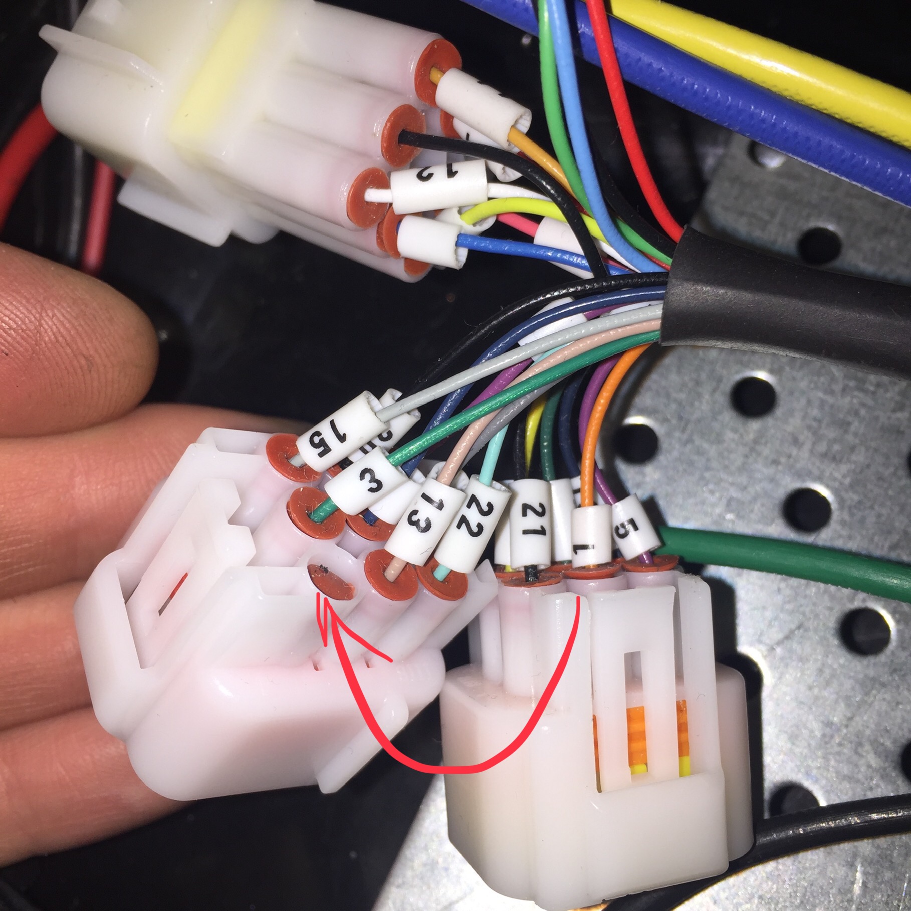

Цитата: Кирилл2 от 13 Янв. 2020 в 20:25
Звездец! Ненавижу переделывать. Фазные провода скрутил винтами. Обжал толстой термоусадкой 12х3 мм.
А можно с холловых проводов начать? Там хоть коннектор полегче будет.
Можно и нужно.
Для каждого положения фаз есть своё рабочее положение холлов. Если вращение не в ту сторону, это уже настройкой в контроллере исправляется.
Кирилл2
Цитата: tmiaer от 13 Янв. 2020 в 20:29
Можно и нужно.
Я понимаю. Просто удобней будет фазные провода не трогать, может они как надо. Там скручено и заварено термоусадкой на века.
Для начала перекину холловые.
Добавлено 13 Янв. 2020 в 21:39
А вот непонятно откуда провод BRK (1) в коннекторе с холловыми проводами.
Продавец бубунил что-то непонятное.
Короче я попал.
И это чудо я ещё ждал 2 недели, пока «сделают для меня».

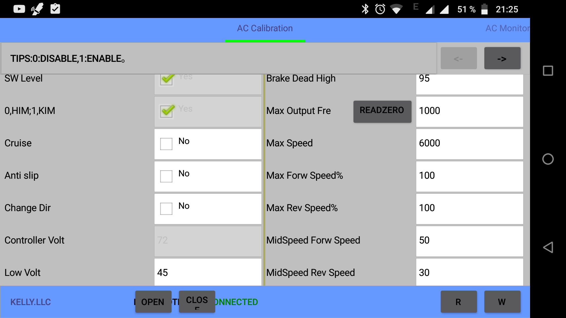

При определении угла в Руководстве пользователя приведена такая схема подключения батареи
Электросам
Всем привет.Контроллер Kelly KLS.Как организовать плавный старт?Какими настройками?
[user]Электросам[/user], acceleration time есть параметр. Хотя если откручивать нежно, он и так плавный.

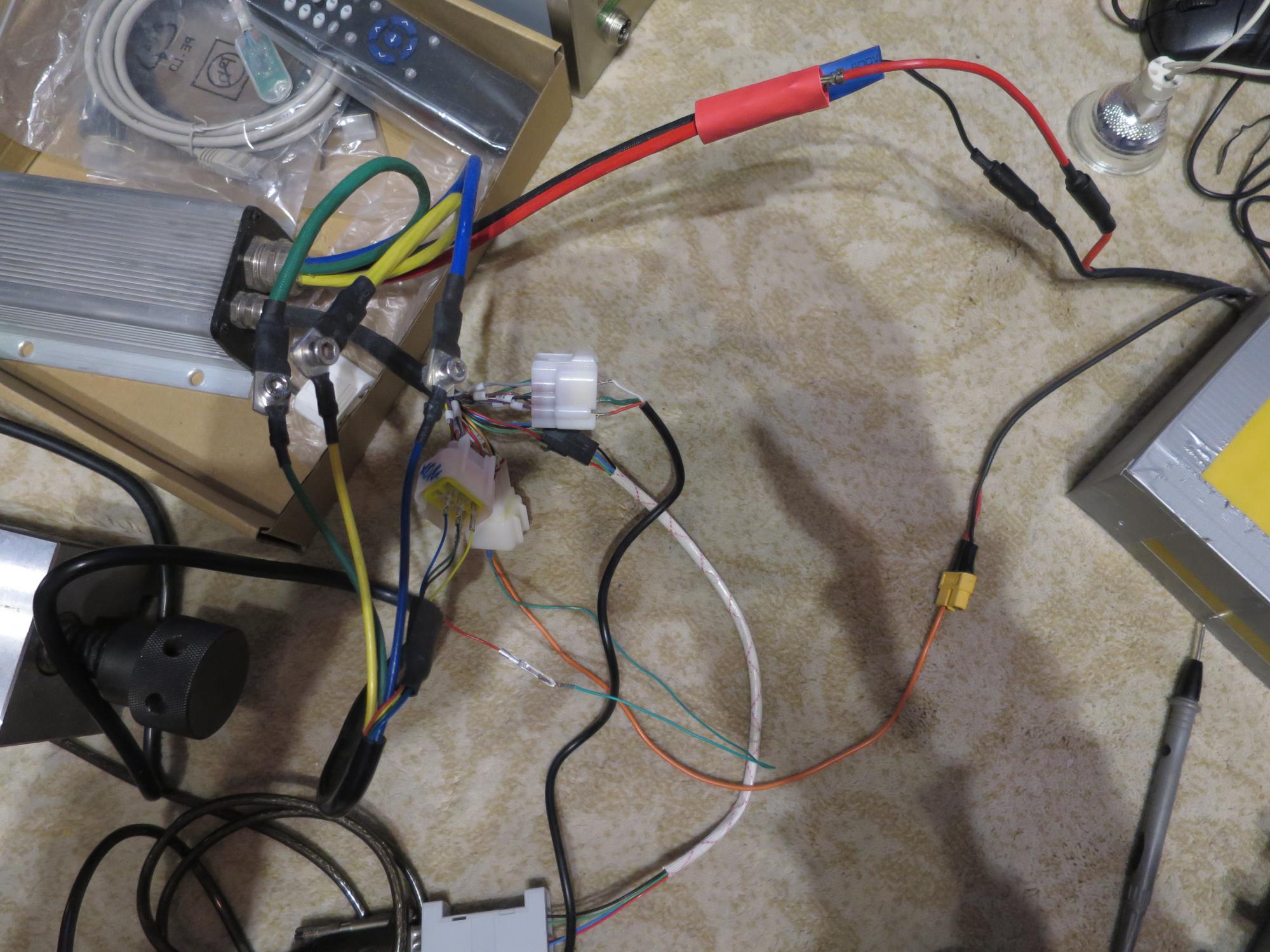

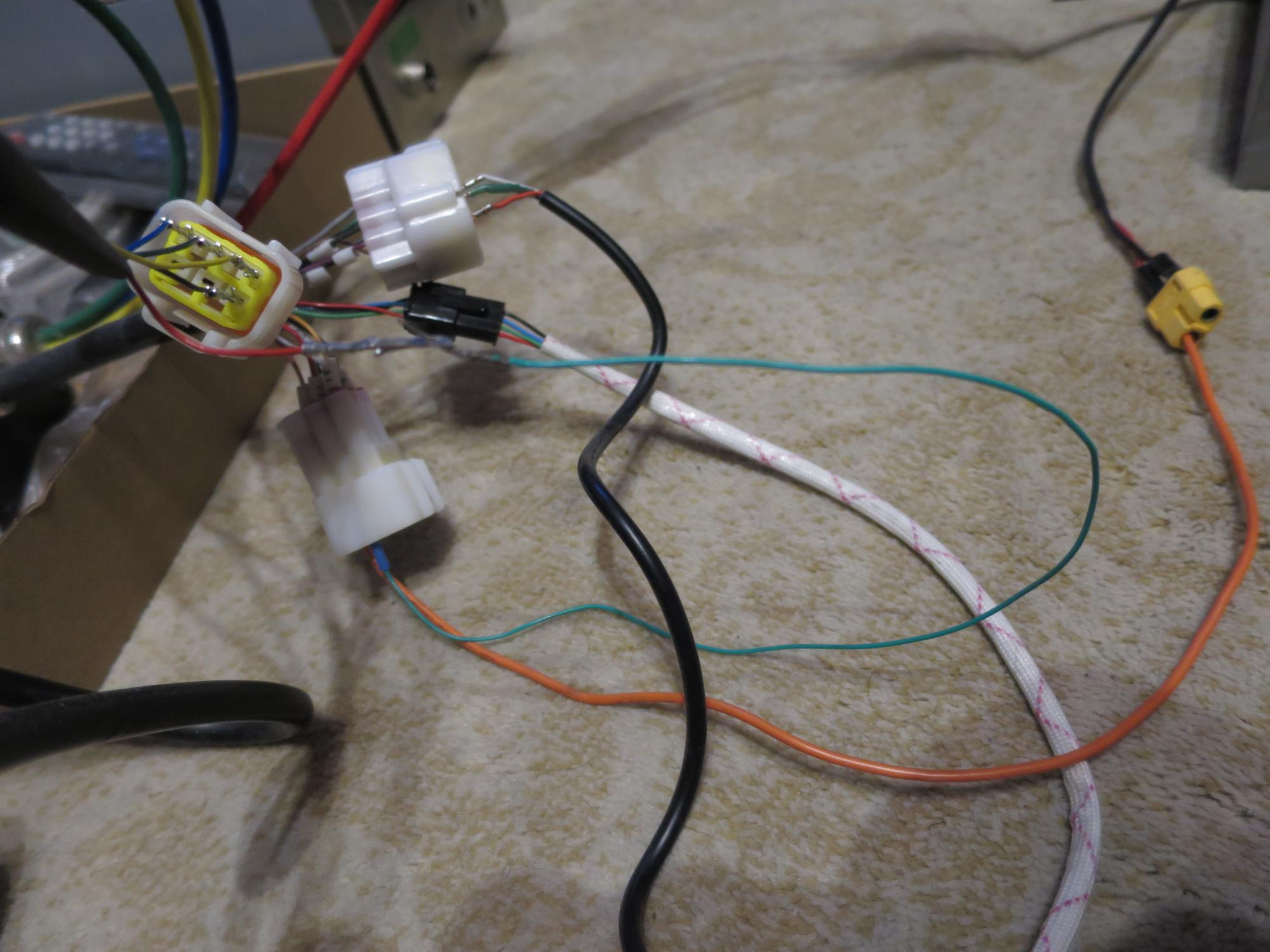

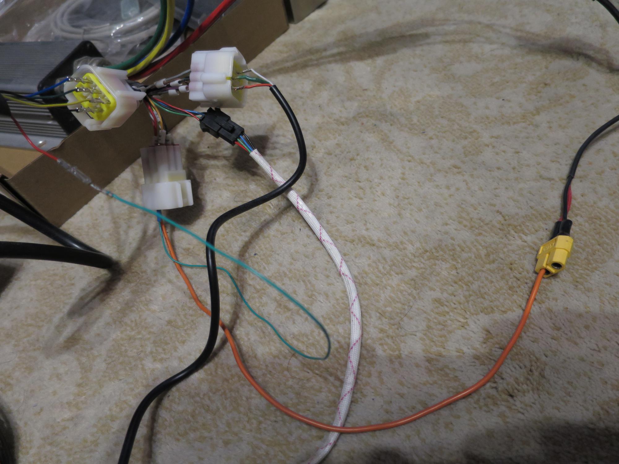

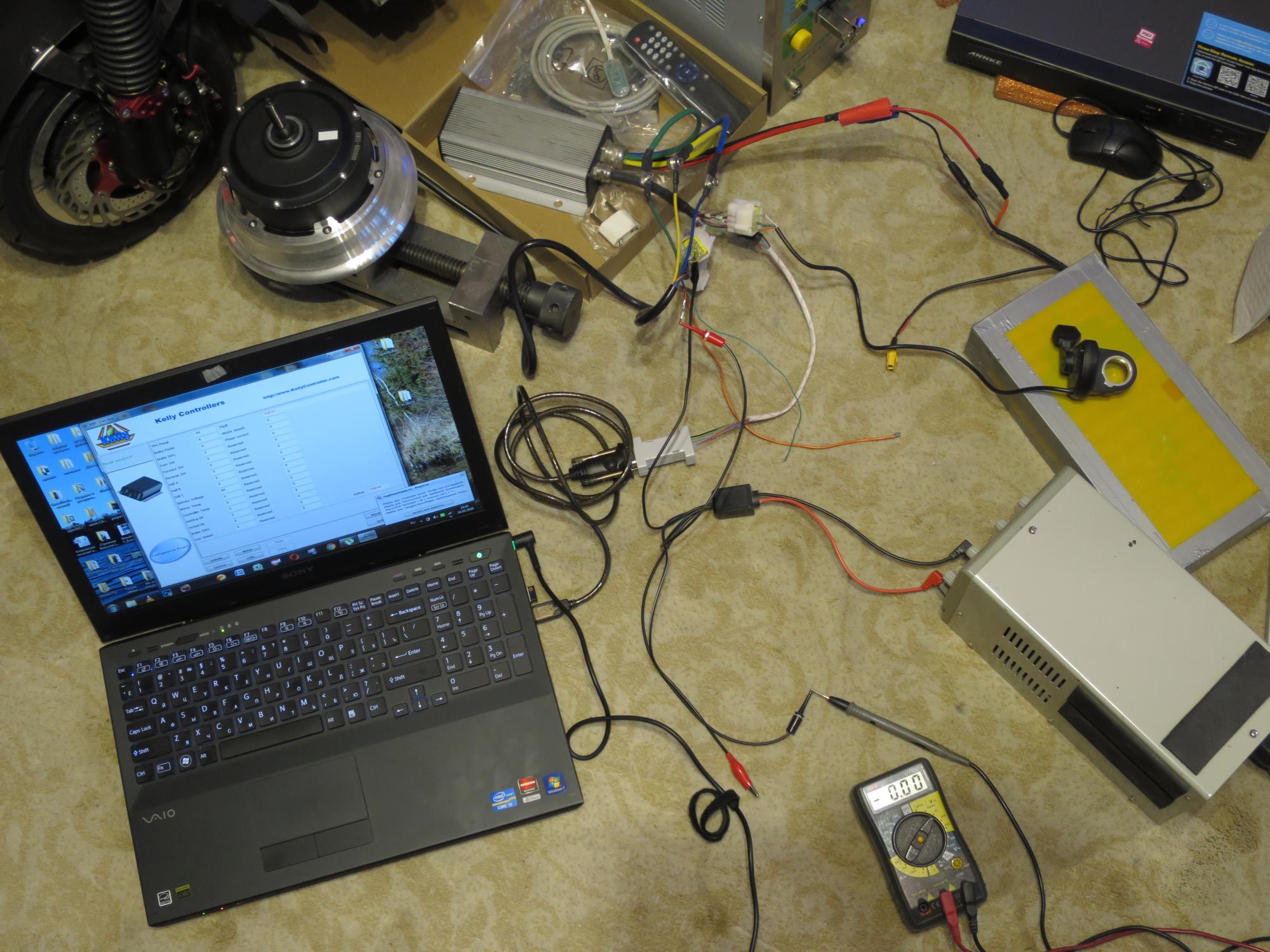

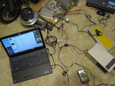

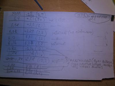

Контроллер Kelly
« Ответ #1634 : 27 Дек 2019 в 22:38 »
Сегодня попробовал подать напряжение на холлы с лабораторного блока питания, сопротивления убрал - которые я ставил на выход с холлов (между выходом с холлов и контроллером.)
при поднятии напряжения до 5.29 на тестере , на лабораторном при этом чуть ниже показывает - 5.2 вольт холлы начинают видится контроллером и он начинает работать. в Таблице записывал как себя ведет контроллер при изменении напряжения.
Поднял напряжение до 12.38 вольт и контроллер отключился и написал в проге причину остановки [b-b]Over Voltage[/b-b]
затем стал уменьшать вплоть до 5.3 вольт, но отключения продолжались и сбросить ошибку можно только выключением и повторным включением.
Если газ давать плавно, то двигатель работает и не отключается, но если перегазовать то сразу ошибка [b-b]Over Voltage[/b-b],
если газануть и держать то не отключается ! если газануть отпустить газ и дождаться остановки и опять газ на полную, то все работает! Газ на полную тоже работает даже если долго держать! отключается только при перегазовке резкой на вращающемся колесе, на маленьком газу можно перегазовать-тоже работает, главное не переборщить.
Отключил Б.П (лабораторный) от питания холлов и подключил этот красный провод питания холлов на 11 контакт контроллера ( 10.79 вольт)
Холлы контроллер видет и работает, но отключения такие же и пишет то же самое ([b-b]Over Voltage[/b-b])
пробовал ставить сопротивление между контактом номер 11, не помогло.
Вернул всё назад, то есть поставил 3 сопротивления на фазы, отключения продолжаются при перегазовке, но все работает, ошибка та же ([b-b]Over Voltage[/b-b])
Ранее такого отключения не замечал до того времени пока не поднял напряжение на питании холлов до 12,38 вольт, возможно не замечал, но вряд ли, газовал по разному и все крутилось как надо,  попробовал от другой батки, результат тот же. Ручка газа та же, Может что и погорело, возможно глюк.
В общем будет время гляну на другом таком же контроллере и затем отпишу.

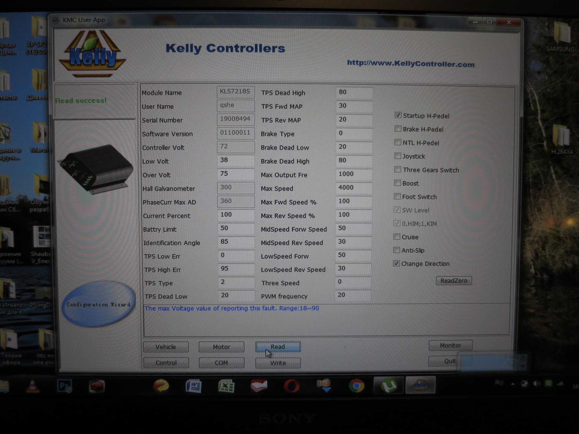

светодиод светит 3 раза и между 1 и 2 пауза большая, а между 2-3 пауза меньше в три раза (примерно) , думаю это ошибка 12. по описанию  подходит.
перенапряжения нет, в контроллере стоит 38(или 48 было) , по верхнему 67вольт. (батки использовал 65.8 вольт, вторая 65 вольт)
сейчас газую и если в ноль газ не отпускать , то перегазовка не отключает двигатель! Газанул на минимальные обороты, подставил палец что бы курок ниже не отпускался и стал газовать туда - сюда, отключений нет вообще, но стоит отпустить палец и перейти в ноль, сразу отрубает и дает ошибку 12.
[b-b]Решено - изменил напряжение батки(настройки в контроллере , верхнее напряжение.), было 67 вольт, поставил 77 вольт для проверки и отключение пропали![/b-b]
поставил 68 вольт , отключений нет.
Снял  сопротивления 3 шт. с холлов, отсоединил провод номер 5 (Purple - 5 v.) из гнезда холлов колеса и воткнул его в 11 (Red -12v)
газанул и он опять глохнет после перегазовки.
поднял напряжение батки с 68 вольт до 75 вольт, записал, запустил и погазовал, заглох, ошибка та же 12.
перезагрузил опять контроллер (отключением питания (7 пин.) , погазовал, контроллер пока не отключается, хотя перед перезагрузкой отключился при тех же установках. Возможно быстро переткнул провод питания слаботочки (7 пин.- Pink PWR, розовый.)
Работает хорошо и без сопротивлений, пока гоняю и проверяю.
