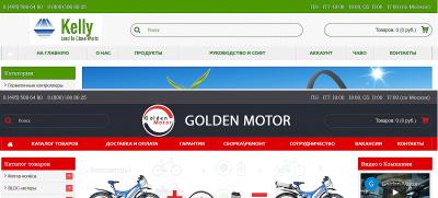

Небольшой оффтопик: искал тут описание контроллера и наткнулся на сайт http://kellycontroller.ru
Дизайн показался очень знакомым ) У голден-мотора такой же сайт, но красный - goldenmotor.ru
Контактные данные на этих сайтах совпадают, так что, получается, это одна и та же контора.
