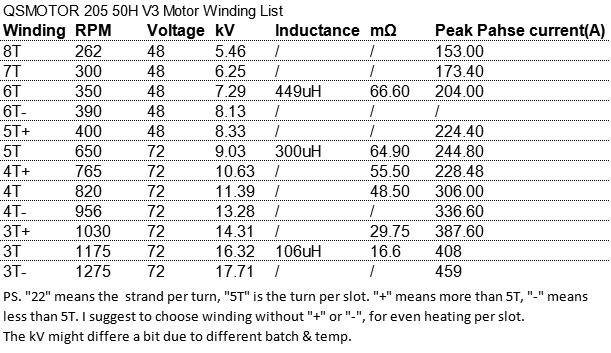

Это да,но на всё,особо что касается физики,есть объективные причины,на всё буквально,я всегда говорю-голову приставил-хвост упал.
Ну разогнался ты всех быстрее-значит и потратил больше всех :-D.
По этому-каждый выбирает что ему нужно,возможно на данный момент.

Далее,моторы всех типов и приводов могут развить то или иное тяговое силище исключительно за счёт вливаемого тока,других вариантов в природе-не существует,но вот вопрос сколько этого тока может выдержать тот или иной мотор-это и есть основной вопрос,вот к примеру табличка,кот. я тут уже раз цатый выкладываю:
Момент создаёт не ток, подводимый к мотору, а суммарный ток в пазу, который равен фазному, умноженному на кол-во витков.
Как видно из таблички, эта цифра для всех вариантов одинаковая. 8*153 = 7*173.4 = 6*204 = и т.д.
Разные витки (т.е. kv и kt) влияют только на выбор источника питания этого мотора (батарея+контроллер), механические характеристики и потери (КПД) они не меняют.
Цитата: Statik от 06 Сен. 2020 в 15:47
В связи с этим смотрим теперь чем выгоден мид-мотор в плане переваривания больших токов,у него ведь ещё больший kV чем здесь на табличке,а значит,что он может переварить все 600А,но при этом сделав редукцию в разы понижающую обороты до приемлемых,мы можем с пользой(для тех кто любит встать на дыбы)))использовать данный запас по перевариванию большого тока,а значит и по перегреву.
Мид как раз выгоден противоположным. За счёт высоких оборотов ему требуется развивать меньший момент на той же мощности. То есть ниже плотность тока в обмотках и ниже омические потери.
