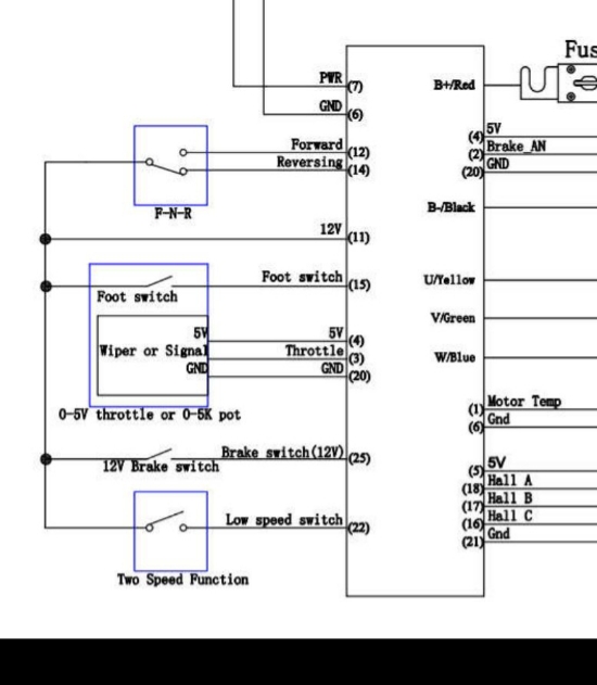

Kvadro
#2180
Не подскажете по схеме:
1.Что нужно делать с проводом 15 и 25? Надо их оба на 11-й постоянно соединять или нет, или в настройках достаточно просто их параметры на 0 поставить?
2. Провод 2 brake_AN на GND замыкается?

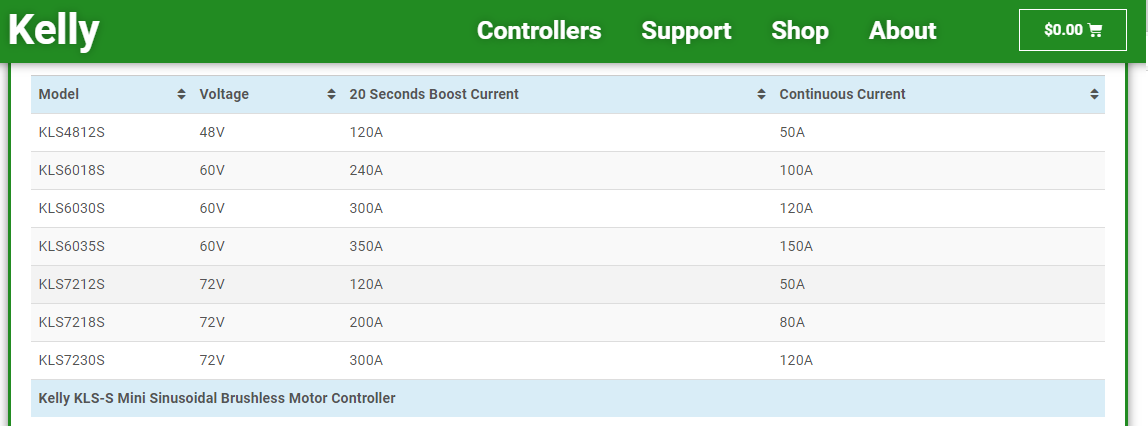

Здравствуйте, подскажите пожалуйста, в kls 7212s я могу выставить параметры 72v-120A ? Смущает рекомендованная мощность мотора 1000-1200Вт. Так как в пике контроллер должен выдавать 84х120=10080 Вт. Или я что-то неправильно понял?
sov8181
Цитата: Роман46 от 03 Дек. 2020 в 09:40Смущает рекомендованная мощность мотора 1000-1200Вт. Так как в пике контроллер должен выдавать 84х120=10080 Вт.
Зачем привязываться к току буста?
Написано же длительный ток 50А.
84*50=4200 Вт
Если предположить, что 1000-1200 Вт имеется в виду номинальная мощность мотора, то максимальная мощность у такого мотора будет 2000-2400 Вт, конечно всё равно немного не совпадает 2400 и 4200, но всё же это не 10080 как у вас получилось)

Я не выбираю мотор для контроллера, мне нужно знать какую максимальную мощность можно снять с данного контроллера для изготовления соответствующей батарейки
yurgen
Цитата: Роман46 от 06 Дек. 2020 в 06:16какую максимальную мощность можно снять с данного контроллера для изготовления соответствующей батарейки
Не корректное у вас определение.
При расчете батареи правильнее ориентироваться на мощность двигателя.
Соотношение должно быть как минимум 1:1.
Например , у вас МК в номинале 1 кВт,  энергоемкость батареи должна быть как минимум  1 кВтЧ, а лучше еще больше.
С контроллером еще проще , келли в даташитах указывает фазные токи .
А батарейные обычно принимаются как 0.5  от фазных, вот на них и ориентируйтесь.

Чтобы бмс не отрубалась, её порог должен быть чуть выше максимального батарейного тока контроллера. С учетом старения батареи - надо, к примеру, на 10-15 процентов помощнее. Либо урезать порог батарейного в контроллере. Сможет ли долго работать контроллер при максимальном токе - это вопрос... думаю, что не сможет.
Роман46
Спасибо за ответы, но вопрос не закрыт. Уточню что хочу: есть самокат Speed Savage S11, родные контроллеры - синусы по 50А , батарейка 60v - 38Ah. Откатал за сезон 1200км, уже  стало мало и скорости и мощности. Моторы с магнитами по 6см всегда были холодные, запас по мощности там огромный. Батарейка будет 72v - 60Ah из оригиналов Sony us18650vtc6. Вот и выбираю теперь контроллеры,  нужны немного мощнее чем родные, в основном для быстрого старта до 100 км/ч.  Крейсерская скорость в основном 60-70 км/ч.   KLS7212S справятся с поставленной задачей ?

Цитата: Роман46 от 07 Дек. 2020 в 00:06KLS7212S справятся с поставленной задачей ?
Думаю, да.
