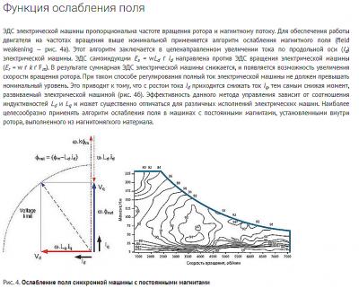

yurgen
В ЯКе есть ослабление поля ,  у Келли этого нет и видимо не скоро будет.
Я бы ЯК взял только из за этого.

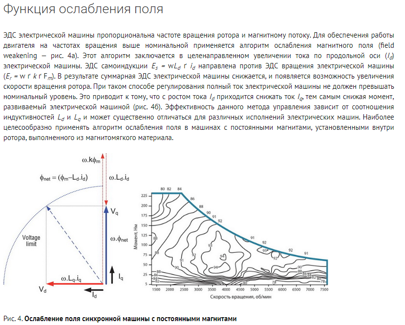

zelen50
Цитата: yurgen от 10 Дек. 2020 в 01:38В ЯКе есть ослабление поля ,  у Келли этого нет и видимо не скоро будет.
Естественно не будет. Ну кому в здравом уме нужно увеличивать скорость на 5-10% теряя при этом 15-25% КПД. Проще напряжение батарейки на те же 5-10% увеличить без потери КПД. Ослабление поля  - это чистый маркетинг для энтузиастов так, побаловаться. на постоянке в этом режиме не покатаешься.
kor
Цитата: zelen50 от 10 Дек. 2020 в 10:09Ну кому в здравом уме нужно увеличивать скорость на 5-10% теряя при этом 15-25% КПД
Вероятно зависит от конструкции электродвигателя, если он с магнитами на поверхности то да, смысла мало. Если двигатель специально разработан под ослабление поля (магниты глубоко утоплены в ротор) то где-то это оказывается полезным, двигатель электромобиля ниссан лиф например штатно с ослаблением поля увеличивает обороты более чем в 2 раза при пропорциональном уменьшении момента (мощность остается неизменной).
yurgen
Цитата: Magnitarus от 10 Дек. 2020 в 01:51если ничего не путаю, оно надо для увеличения скорости при прочих равных условиях, но возрастает и расход, или все равно оно того стоит?
На ДОП бывают всякие ситуации , и запас по скорости иногда очень даже востребован. Пусть даже и в жертву расходу.
Ну а факт повышения мощности при этом - это же естессно, выше скорость , выше потребление , оно в кубе ведь зависит.Ну и +еще расход на ослабление поля.
Цитата: zelen50 от 10 Дек. 2020 в 10:09скорость на 5-10% теряя при этом 15-25% КПД. Проще напряжение батарейки на те же 5-10% увеличить без потери КПД
Потребность  включить форсаж по скорости возникает не так уж и часто , и ради этого постоянно  тягать с собой лишний аккум не целесообразно., а иногда просто конструктивно его некуда впихнуть.
При увеличении скорости на 5-10%, в кпд на ослаблении ты потеряешь процента 1.5-2, а не 15-20.
zelen50
Цитата: tmiaer от 11 Дек. 2020 в 09:54При увеличении скорости на 5-10%, в кпд на ослаблении ты потеряешь процента 1.5-2, а не 15-20.
Господа Я понимаю что недоговорил  это не то же самое что соврал.
Но сразу упоминайте что ослабление поля эффективно только для IPM моторов.
которые в самокатостроении, во всяком случае китайском, не применяются.
что бы не было больше вопросов вот Вам описание физики данного процесса.
#2210
[img2 thumb
Каким образом можно "целенаправленно увеличить ток"? Ток есть следствие, причина какая для его увеличения?
yurgen
Цитата: zelen50 от 11 Дек. 2020 в 11:07Но сразу упоминайте что ослабление поля эффективно только для IPM моторо
Ослабление поля работает и у обычного МК типа крохи  , и это было заметно даже на простых дешевых нонейм китайских контроллерах , купленных мною лет 7 тому назад, у которых уже тогда была функция +120%.
Это было именно "ослабление поля" , потому как резко повышался ток и появлялся дополнительный шум в виде звона идущий от МК.
ЯК , разработан толковыми конструкторами , неужели вы думаете что они не в курсе как делать это ослабление  что бы эффект был заметен и в обычном БЛДС.?
Добавлено 11 Дек 2020 в 11:48
Цитата: edw123 от 11 Дек. 2020 в 11:32Ток есть следствие, причина какая для его увеличения?
Наверное от "раннего зажигания ",
Я тоже так полагал, но у [user]zelen50[/user] приведена интересная картинка, а про реальный способ как-то обойдено.
