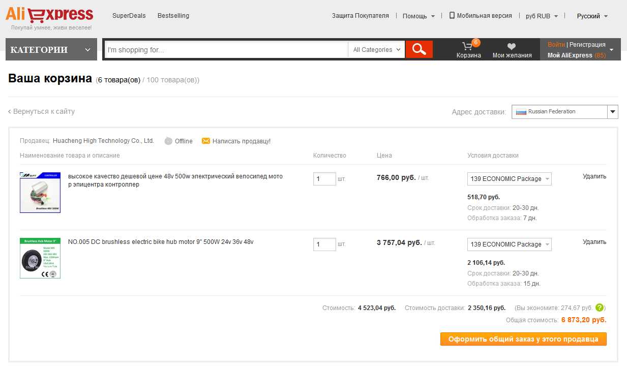

Pavel__
Цитата: destroyer85 от 19 Фев. 2014 в 10:54... да на каком то сайте посмотрел,с доставкою мк с контролером,и всем добром,без баттареи. ...
Вы посмотрели неудачный вариант. :bn:
Посмотрите здесь МК и контроллер.
Например стоимость такого комплекта (9" МК 48v/500w + контроллер) всего 6873р. (с доставкой в РФ).
destroyer85
вот это уже дело !!! большое спасибо.буду изучать и заказаывать.
